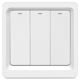

                      Bei mir werden z.B. nur noch solche Teile (gibt es auch als 1 und 2-gang Version) hier verbaut:
                      3 Relais (600W max)
                      3 Taster
                      4 Leds (3 blaue je Taster, 1 rot)
                      Die Teile haben einen esp82xx drin und laufen bei mir ausnahmslos mit esphome, dadurch habe ich die volle Kontrolle und maximale Flexibilität. Außerdem kann der Hersteller mit das Gerät nicht "verdummen" und ich habe Gewissheit auch noch in 5 Jahren Updates zu bekommen 🚀
                      Bestellt direkt aus dem Herstellungsland landen die Teile für etwa 15€ im eigenen Briefkasten.

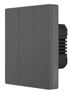

                      Alternativ könnten auch die "neuen" Sonoff SwitchMan interessant sein:
                      Im Endeffekt das gleiche wie meine aber mit esp32 💪, dadurch könnten diese z.B. nebenbei noch BLE Geräte tracken 📌
