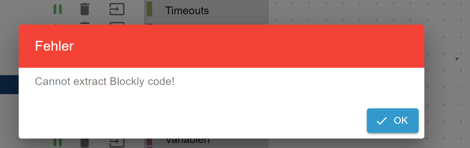

      seit einiger Zeit bekomme ich bei nur einem Script und nur über IOBroker.pro die Fehlermeldung Fehler.png Sonst kann ich das Script ganz normal editieren.

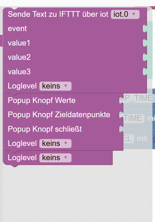

      Kann es damit zusammen hängen, das mein Sendto zur Zeit nicht funktioniert, (das Script enthält Pushover). bzw ich kein Sendto in ein Schript mehr einfügen kann? Das Sendto Menü sieht so aus:Sendto.png.

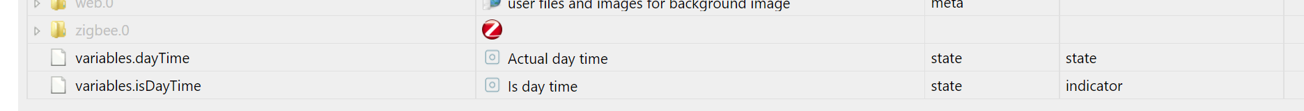

          Würdest du dazu mal ein deine Objekte gehen und dort mal ganz nach unten scrollen. Wenn du den Zigbee Adapter installiert hast, sollte das der letzte Ordner sein der angezeigt wird. Der Zigbee selber hat damit nix zu tun, aber unter dem Ordner stehen noch ein paar weitere Punkte die einem erstmal nix sagen... kannst du davon mal einen Screenshot machen und hier einstellen.

            hier wie gewünscht der Screenshot

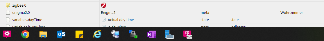

            beim ersten war der Enigma nicht zu sehen.

              @arminhh ok, da hatte ich in der Tat jetzt etwas anderes erwartet. Lösch mal die letzten 3 Einträge... also enigma2., variables.dayTime und das letzte kann ich nicht lesen
