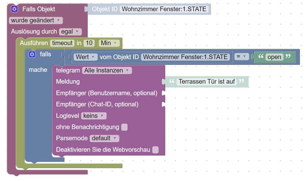

      ich möchte gerne eine Meldung bekommen, wenn ein Fenster 10 Minuten auf steht.
      geht aber leider nicht.
      T paul53 2 Replies Last reply Reply Quote 0
        TT-Tom @Lucascoco last edited by TT-Tom
        @lucascoco
        Du musst erst falls abfrage (offen) und dann den Timer starten, dann Telegramm . Zusätzlich musst du bei sonst den Timer auch stoppen, damit er wenn du schneller schließt keine Meldung bringt. Gruß Tom

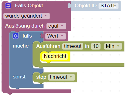

          paul53 @Lucascoco last edited by
          @lucascoco sagte: Meldung bekommen, wenn ein Fenster 10 Minuten auf steht.
          Ist "STATE" ein HomeMatic-Datenpunkt? Dann liefert er false/true.
          Wert (unter "Trigger"):
            Lucascoco @paul53 last edited by
            @paul53 super Danke, hat funktioniert.

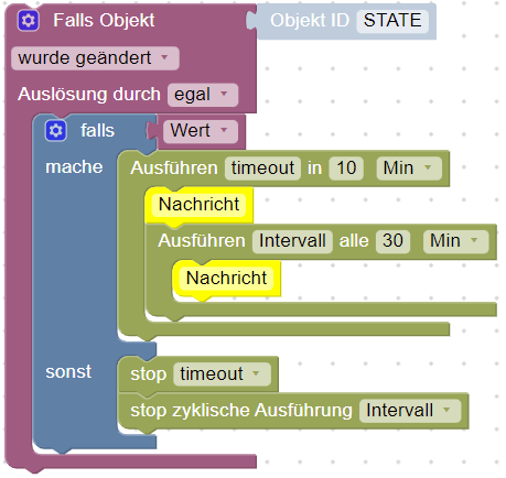

            Wie bekomme ich jetzt noch hin, das alle 30 Minuten nochmal geprüft wird, ob die Tür immer noch auf steht?
              @lucascoco sagte: alle 30 Minuten nochmal geprüft wird, ob die Tür immer noch auf steht?
              Mit einem 30-Minuten-Intervall, das ebenfalls beim Türschließen gestoppt wird.
                @paul53 habe das jetzt mal so gemacht, der zweite Intervall soll erst nach dem 10 Minuten Intervall starten und sich alle 30 Minuten wiederholen.
                  paul53 @Lucascoco last edited by paul53
                  @lucascoco
                  Ein Timeout ist kein Intervall: Es wiederholt nicht zyklisch. Nimm den Intervall-Block.

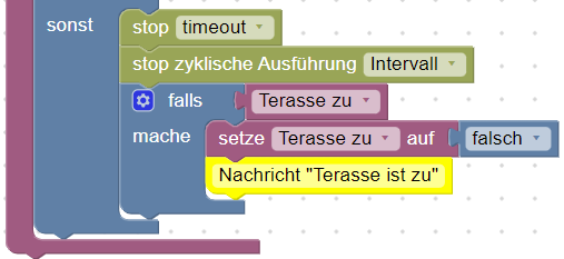

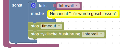

                          @lucascoco sagte: Meldung, das die Tür wieder zu ist nur kommt, wenn zuvor die Meldung kam, das die Tür offen ist.
                          Anmerkung: Man muss erst eine dummy-Variable erstellen, um an die Timer-Variable Intervall zu kommen.

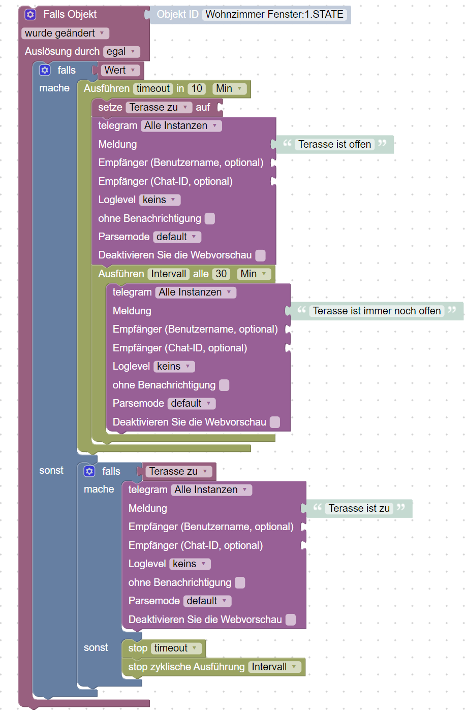

                            @paul53 hoffe mal es ist richtig so, kann es gerade nicht selber testen
                              @lucascoco sagte: hoffe mal es ist richtig so
                              Nein, Terasse zu muss oben auf wahr gesetzt werden. Unten dann:
                                @paul53 Cool Danke dir, das Verständnis für die Logik habe ich, mir fehlt nur noch das, wie mache ich in Blockly 🙂
