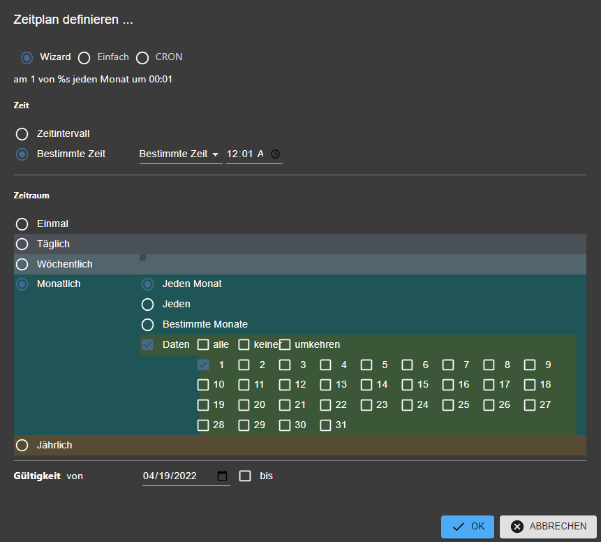

      ich würde gerne ein Blockly per Zeitplan Wizard an jedem Monatsersten um 00:01 triggern bekomme aber folgende Fehlermeldung:
      TypeError: sch.period.months.map is not a function
      Den Wizard hätte ich so befüllt:
      Stelle ich den Zeitplan testweise auf einmalig 00:00 Uhr, dann bekomme ich keine Fehlermeldung, es scheint also am Zeitplan zu liegen...
      Hat hier jemand eine Idee ?

          du nutzt die stable version 5.2.21? Da gibt es den Fehler noch, in der Beta scheint er gefixt. Du kannst aber alternativ Bestimmte Monate auswählen und dort alle Monate auswählen

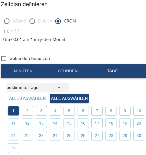

            danke für die Infos.
            Habe jetzt den Tipp von @paul53 verwendet und auf CRON umgestellt. Die Fehlermeldung erscheint nun nicht mehr.

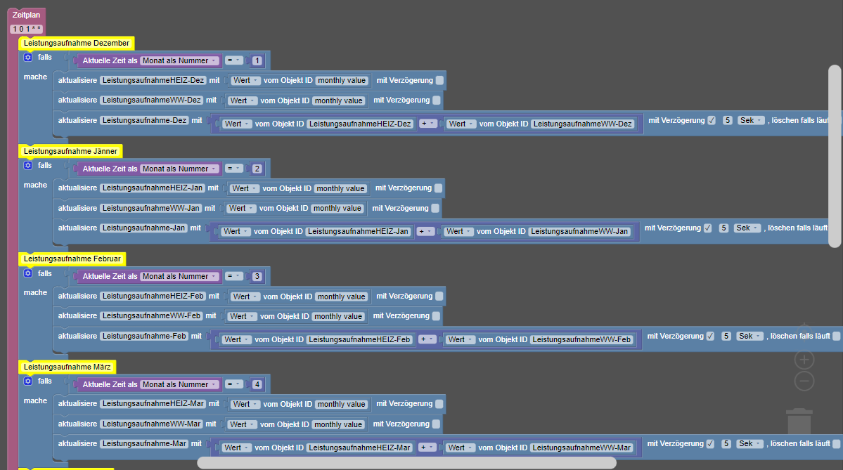

            Bin gespannt ob mein Script korrekt funktioniert:
            Kann das so funktionieren mit den Werten ?
            Beste Grüße
