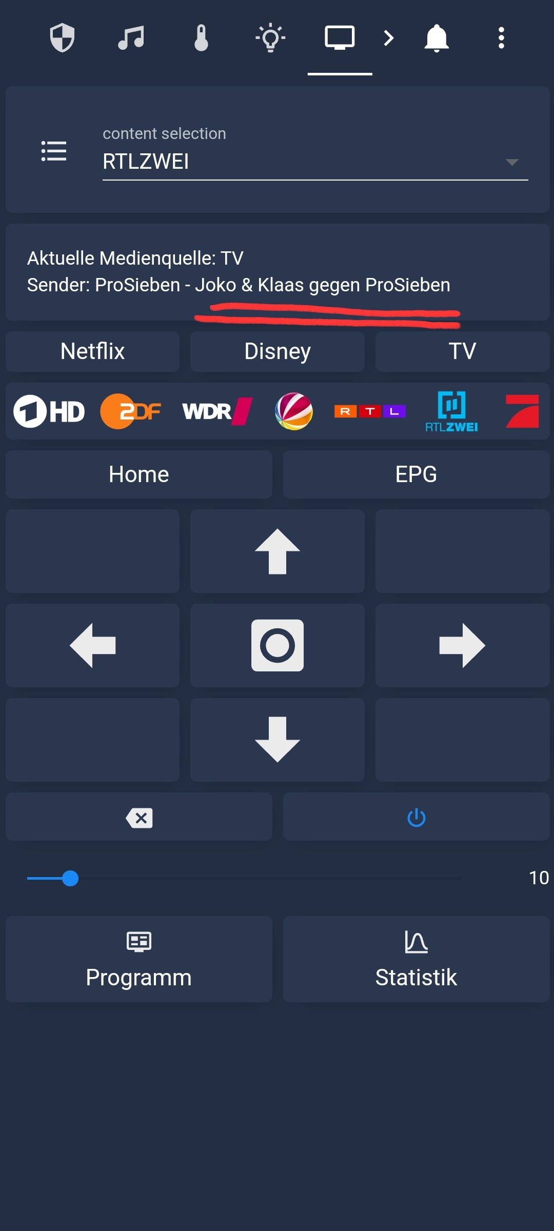

            • David G.
              David G. @fastfoot last edited by David G.
              @fastfoot
              Vielen Dank,
              werde ich morgen am Rechner testen.
              Auch wenn ich nur Bahnhof verstehe. Aber probieren geht über studieren 😁
              Anpassen muss ich dann vermutlich in Zeile
              10 den gewünschten Sender
              11 die Zeit wo ich die Sendung suche
              14 den Pfad zur xml
              27 die json wird automatisch angelegt?
              42 den Pfad zum Datenpunkt für die Tabelle

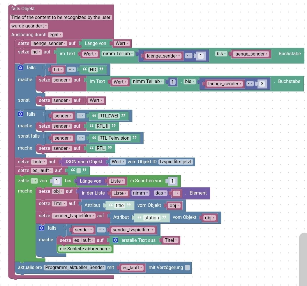

              Mit JS hab ich noch nie wirklich gearbeitet. Schaue mir gelegentlich an was blockly mir im JS Modus anzeigt.
              EDIT
              Muss ich in der Javascript Instanz noch Module hinzufügen?
              Bisher mache ich es folgendermaßen.
              Nur bietet der tvspielfilm Adapter ziemlich wenig Sender.
              Ich bekomme vom SONY bravia Adapter den aktuellen Sender der am TV läuft (Das ist der Trigger).
              Dort entferne ich das HD am Ende vom Sendern Fall vorhanden.
              Im epg gibt's die Sender nur ohne HD.
              Manche Sender nennen sich im Adapter des Fernsehers anders als im epg. Diese andere ich schnell manuell ab.
              Dann wird in der Schleife der entsprechende gesucht und das Programm ermittelt.

                  Könnte folgendes klappen?
                  Das Skript als Funktion in Blockly einfügen und dann den Sender und Zeit aus einer Variablen holen die vorher in Blockly gesetzt werden.
                  Dann das gewünschte Ergebnisse in eine (bzw 2-3) Variablen schreiben.
                  So baue ich es ein:

                                  Hab mir die js Funktion grad mal angeschaut und versucht das Bild der Sendung zu holen.
                                  Leider kapiere ich das ganze (-d{2}) Zeug nicht. Hatte jetzt überall wo zb die Startzeit alles abgeändert übernommen.
                                  Das aktuelle Senderlogo geht vermutlich nicht, da es ja in einem anderen "Bereich" steht?
