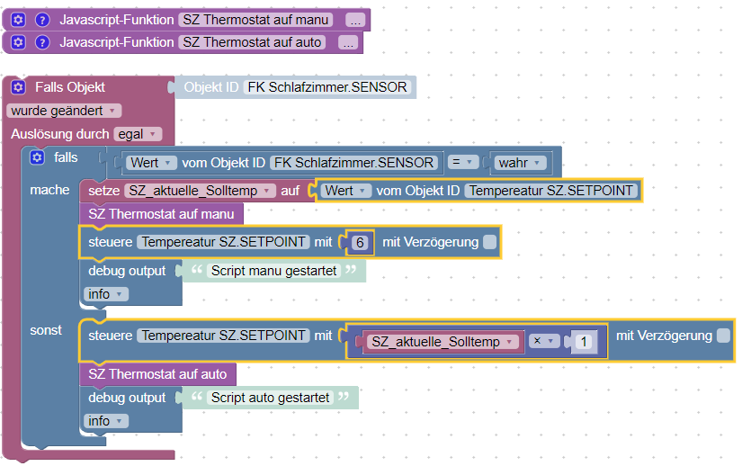

      Ich verwende seit gut 10 Jahren teilweise noch die alten HM-Thermostate.
      Es besteht weder auf der CCU noch in den Datenpunkten von iO die Möglichkeit den Betriebsmodus von "Auto" auf "Manu" und zurück umzuschalten. Ich brauche es aber, da ich neue Fensterkontakte mit einem Wired Modul auslese.
      @Homoran (glaube ich) hat mir seinerzeit geholfen das seinerzeitige TS Skript der CCU auf Javascript umzustellen. Es funktioniert auch, nur bekomme ich täglich beim Triggern in der Früh beim Schließen des Fensters und somit der Ausführung des "sonst" Zweiges folgende Fehlermeldung ins Log.
      2022-04-20 07:53:23.967 - error: hm-rpc.0 (1379) xmlrpc -> setValue ["FEQ0030851:2","SETPOINT",null] FLOAT
      2022-04-20 07:53:23.993 - error: hm-rpc.0 (1379) Cannot call setValue: Missing element text
      var SZ_aktuelle_Solltemp;
      // Beschreibe diese Funktion …
      async function SZ_Thermostat_auf_manu() {
          sendTo('hm-rpc.0', 'putParamset', {ID: 'FEQ0030851:2',
              paramType: 'MASTER', params: {'MODE_TEMPERATUR_REGULATOR': 0}},
              // res => {
                 // log(JSON.stringify(res));
      async function SZ_Thermostat_auf_auto() {
              paramType: 'MASTER', params: {'MODE_TEMPERATUR_REGULATOR': 1}},
              // res => {
      on({id: 'hm-rpc.1.IEQ0375745.5.SENSOR', change: "ne"}, async function (obj) {
        var value = obj.state.val;
        if (getState("hm-rpc.1.IEQ0375745.5.SENSOR").val == true) {
          SZ_aktuelle_Solltemp = getState("hm-rpc.0.FEQ0030851.2.SETPOINT").val;
          await SZ_Thermostat_auf_manu();
          setState("hm-rpc.0.FEQ0030851.2.SETPOINT"/*Tempereatur SZ.SETPOINT*/, 6);
          console.log('Script manu gestartet');
        } else {
          setState("hm-rpc.0.FEQ0030851.2.SETPOINT"/*Tempereatur SZ.SETPOINT*/, (SZ_aktuelle_Solltemp * 1));
          await SZ_Thermostat_auf_auto();
          console.log('Script auto gestartet');
      Ich kann die Fehlermeldung absolut nicht zuordnen.

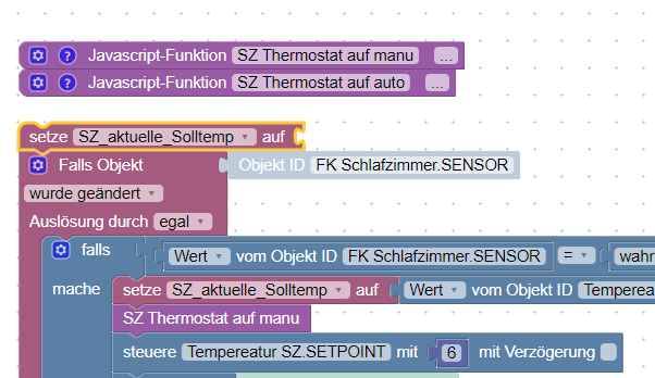

                    paul53 @metaxa last edited by
                    @metaxa sagte: Abhilfe wäre einen DP zu beschreiben
                    ... oder die Variable bei Skriptstart (außerhalb des Triggers) zu initialisieren.
                    metaxa 1 Reply Last reply Reply Quote 0
                    • metaxa
                      metaxa @paul53 last edited by metaxa
                      @paul53 sagte in Syntaxfehler, keine Ahnung wo genau:
                      Servus Paul, danke für deine Rückmeldung! Ich verstehe den Unterschied zwischen "deklarieren" und "initialisieren" nicht. Wie kann ich die Variable im Blockly ganz oben (außerhalb des Triggers) sicherheitshalber initialisieren falls über Nacht ein Neustart durchgeführt wurde?

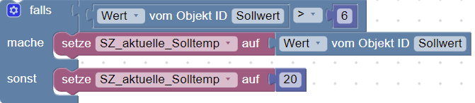

                        @metaxa sagte: Wie kann ich die Variable im Blockly ganz oben (außerhalb des Triggers) sicherheitshalber initialisieren falls über Nacht ein Neustart durchgeführt wurde?
                        Z.B. so:
