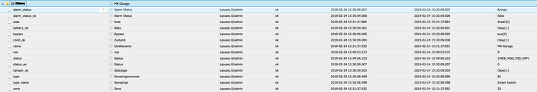

      Nun bin ich aber am Ende - wie kann ich die Daten sinvoll weiterverarbeiten?
      Die Struktur ist ja bereits im JSON-Objekt vorhanden - ich schaffe es nicht dies sinnvoll/effizient in iOBroker abzubilden.
      Bitte um eure Hilfe
      LG Schubi.[/i][/i]

        • Schubi
          Schubi last edited by

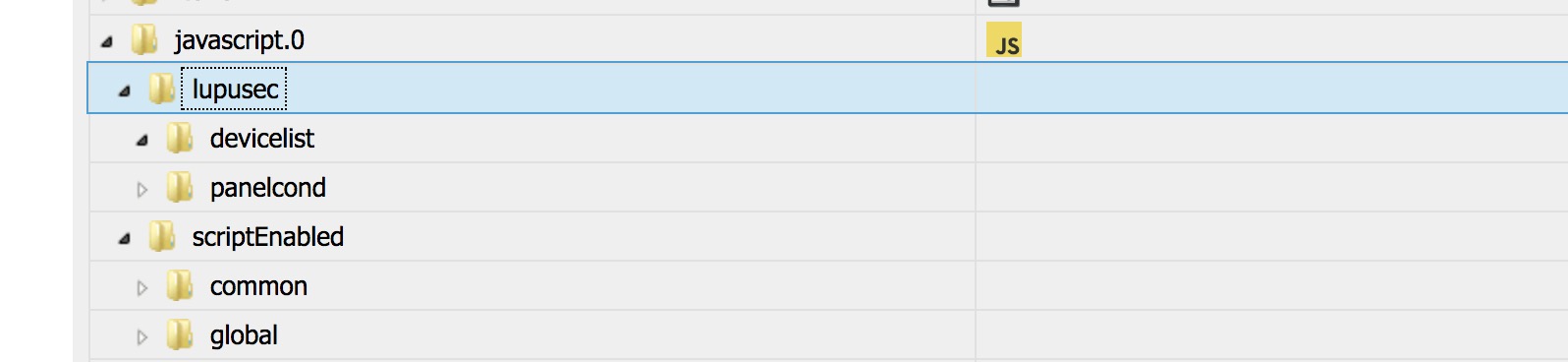

          Super! 😄
          Tausend Dank!!!
          Objekte wurden angelegt - jetzt muss ich mal sehen was da alles steht.
          Hab im Moment leider nicht viel Zeit - schaut aber sehr sehr brauchbar aus.
          LG Schubi

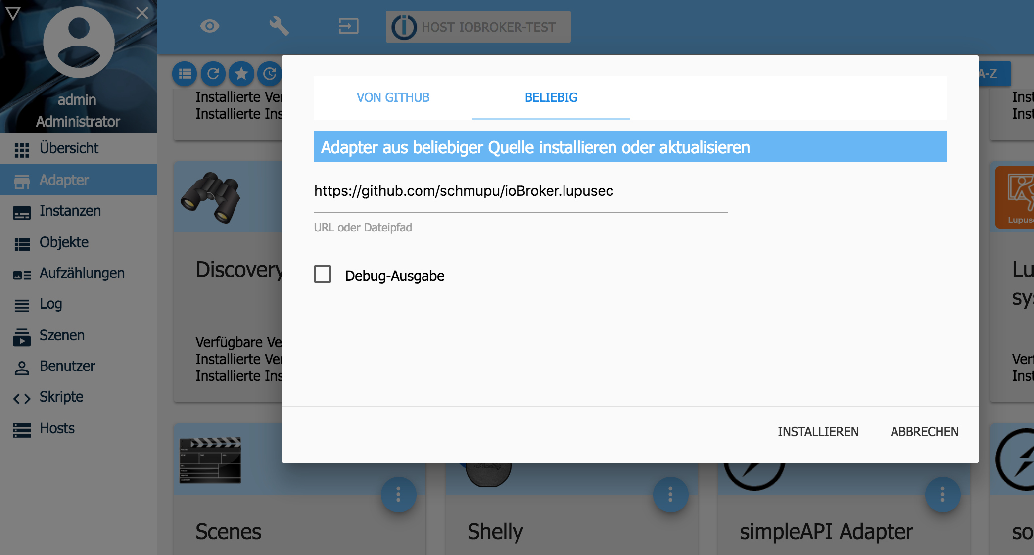

            ! ~~[b]~~Bitte statt Script jetzt den Lupusec Adapter nutzen.[/b] ( https://github.com/schmupu/ioBroker.lupusec )[/i][/i][/i]

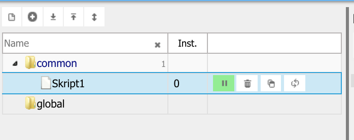

                Tagiwara last edited by

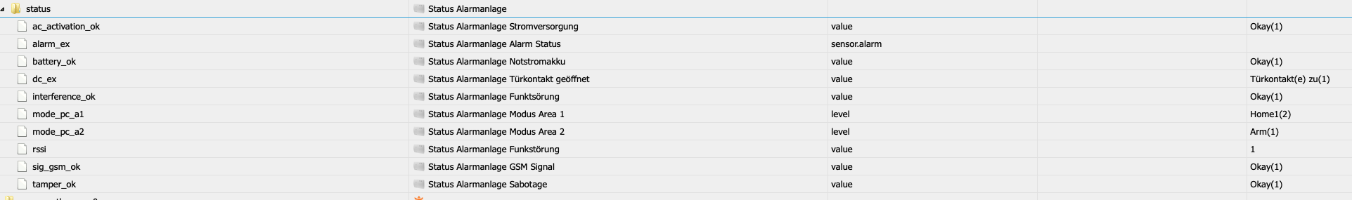

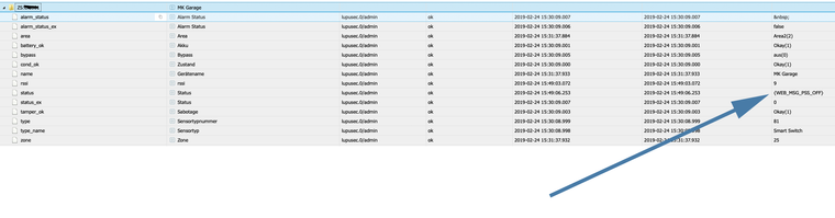

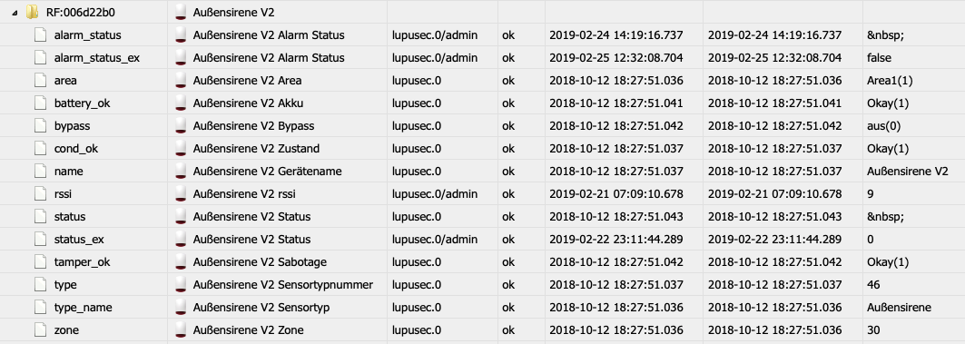

                mmmh, also ich habe das Script jetzt angepasst und gestartet. In den Objekten sind folgende Einträge hinzugekommen, allerdings leer.
                sh. Bild
                  ok, alles gut. Anscheinend ist ein Neustart de IoB notwendig. Hab ich gemacht und jetzt sehe ich meine Lupusec Sensoren auch unter den Objekten.
                  Das ist Very Nice 🙂

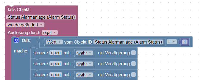

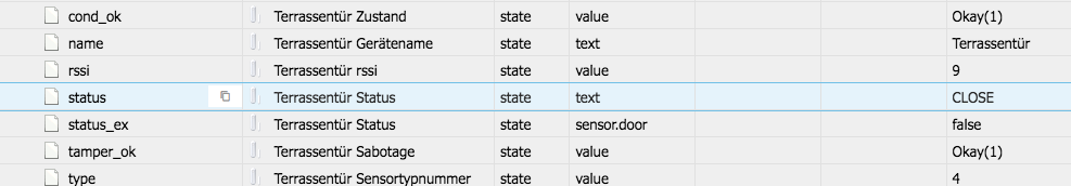

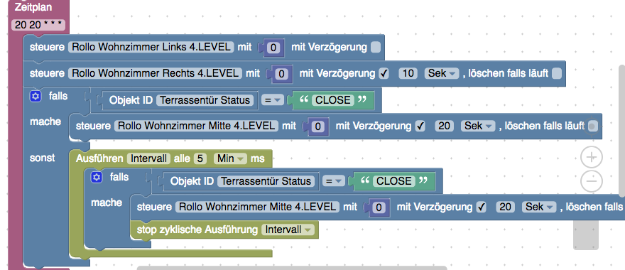

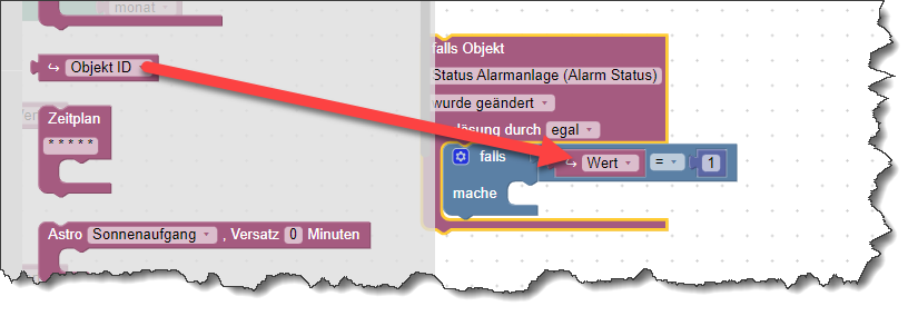

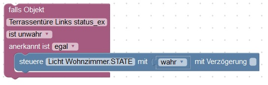

                    Jetzt brauche ich doch mal kurz eure Hilfe.
                    Ich wollte jetzt über ein Script meine Terrassenbeleuchtung einschalten, wenn ich meine Schiebetüre öffne.

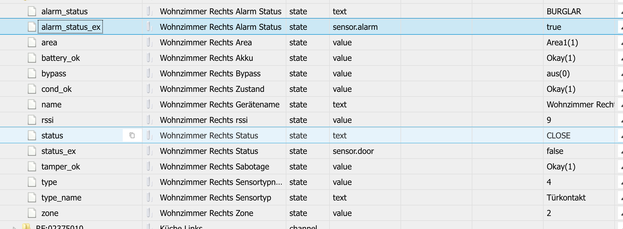

                    An der Türe hägt ein Fensterkontakt. Wenn ich sie öffne, ändert sich der Wert "status_ex" auf "1", wenn ich sie schließe auf den Wert "0".
                    Wenn ich das richtig verstehe müsste der Wert 1 = unwahr und der Wert 0 = wahr sein.
                    Damit könnte man ja arbeiten.
                    Wenn ich jetzt folgendes Script mit Blockly schreibe, funktioniert es leider nicht.
                    Hab ich nen Denkfehler? Oder funktioniert es nur mit node red und nicht über die Cloud?
                    LG Frank
                      Ich wäre wirklich dankbar für ein wenig Hilfe 🙂 Also mit Blockly geht es nicht, da ich hier nur "wahr" und "unwahr" angeben kann, der Datenpunkt beim Fensterkontakt aber nicht true/false auswirft, sondern 0=geschlossen und 1=offen.
                      Und mit Node Red komm ich auf keinen grünen Zweig. Da peile ich überhaupt nicht was ich wie machen muss. 😞
                      Hätte jemand Zeit mir da mal kurz nen Anstupser zu geben? GErne per PN, dann würde ich mal genau schildern was ich machen möchte.
                      LG
                      Frank
                      • Schubi
                        Hab gerade nix zum testen - probier mal in diese Richtung (is nicht fertig und auch noch nicht vollständig)
                        Bin auch kein Blockly Experte :?
                          :roll: Ich glaube ich hab noch ne Menge zu lernen.
                          Ich habe dein "Script" jetzt mal nachgebaut und beim Zusammenstellen erschlägt mich die Logik des Systems. Ich glaube ich denke viel zu kompliziert.
                          Auf jeden Fall danke für die Hilfe… es funktioniert nämlich jetzt 🙂

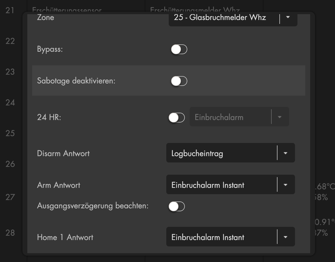

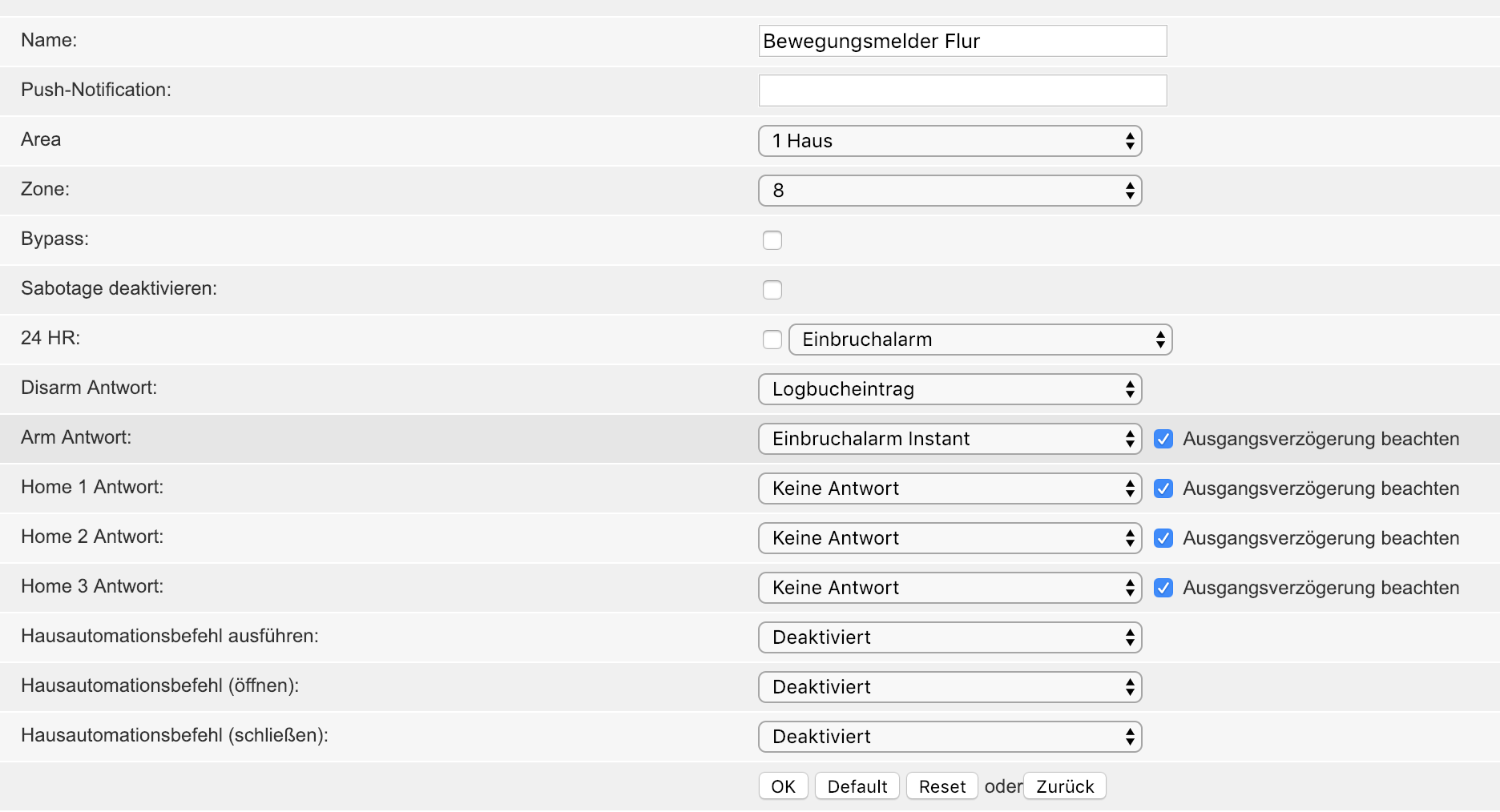

                                  Für alle die noch basteln habe ich für mich einen gangbaren Weg gefunden.
                                  In der Lupusec muss an jedem Sensor ein Sensoevent eingestellt werden.
                                  https://ibb.co/cUAchH ~~damit lässt sich dann eine Regel bei "Automatisierung" starten die dann eine Action URL auslöst und dann im ioBroker das .js triggert.
                                  https://ibb.co/hjx7hH ~~````
                                  http://ip_iobroker:1880/lupusec?Status=script_laden
                                  Regelwerk: Wenn der Sensor auf Bypass steht muss jeweils eine eigene Regel erstellt werden. offen_Bypass , geschlossen Bypass.
                                  Bei „scharfen“ Sensoren ist das nicht nötig. Für die Erkenntnis hats ein wenig gebraucht :-)
                                  nun sollte die URL angetriggert werden. Dies kann man mit einem netcat in der console leicht überprüfen.

                                    Ich bin gerade dabei einen Adapter für die Lupusec Alarmanlage zu erstellen. Du kannst gerne einmal testen. Es ist aber ein Alpha, Alpha, Alpha Version!
