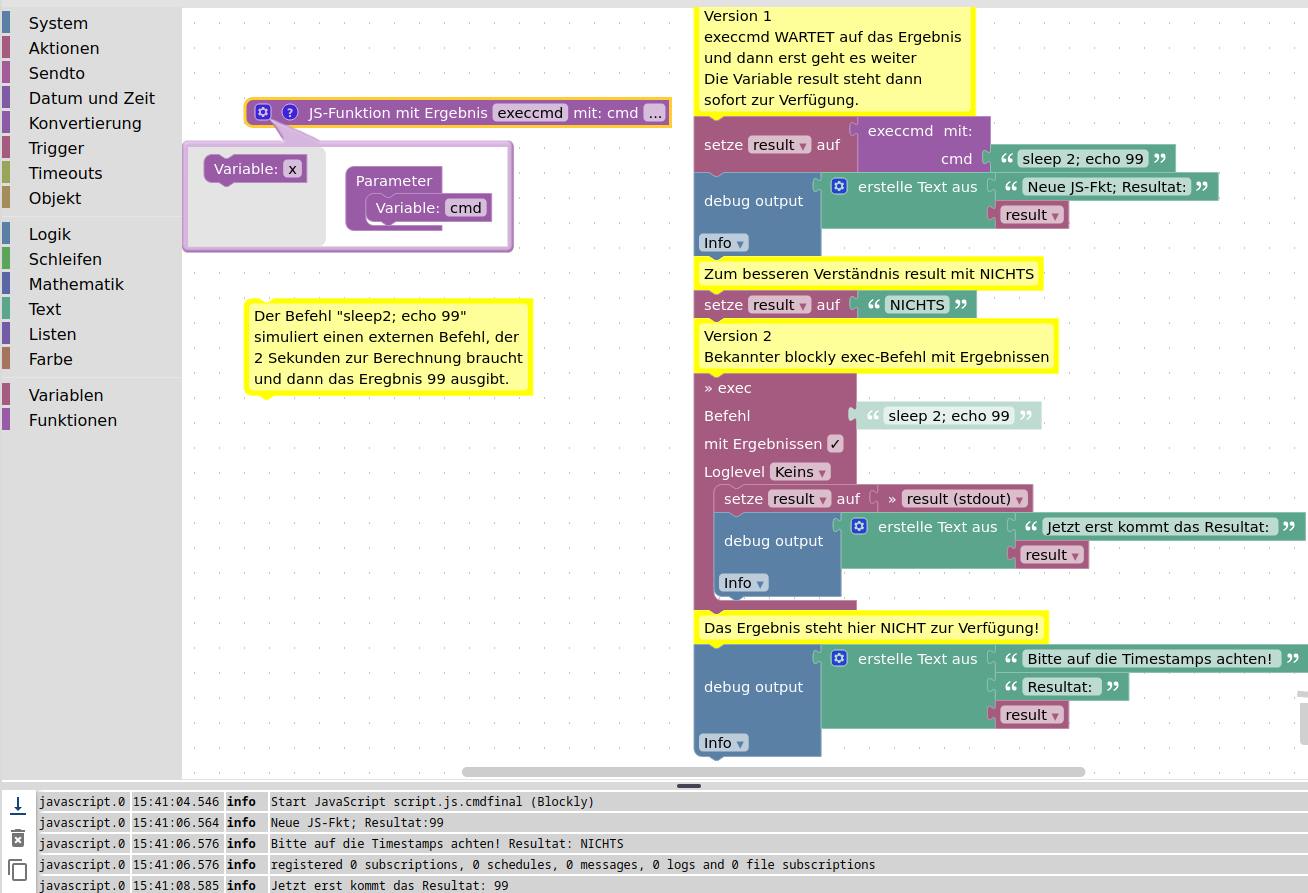

                        Für alle, die in BLOCKLY eine execcmd- Funktion möchten, die auf das Ergebnis des Kommandos wartet und das Ergebnis dann auch direkt an eine Variable weitergeben kann: Hier die entsprechende JS-Funktion, die man in den Block "JS-Funktion mit Ergebnis" innerhalb Blockly -> Funktionen einfügt.
                        return new Promise((resolve, reject) => {
                                exec(cmd, function (error, stdout, stderr) {
                                    resolve(stdout);
                        Den Unterschied zum klassischen exec-Block sieht man an folgendem Beispiel (Timestamps beachten).
                        Wer mit asynchroner JS-Programmierung superfit ist, und verschachtelte callbacks mag, braucht das natürlich nicht 🙂 Vielleicht hilft es ja jemandem, der wie ich danach gesucht hat.
