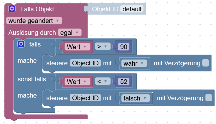

        So, nun habe ich den Kostal Adapter installiert und bekomme auch wunderbar Werte angezeigt.
        Unter anderem auch den SOC (State of Charge) vom Akku.
        Damit bekomme ich den Shelly nun auch geschaltet, wenn Ladezustand größer x% ist.
        Aber wie bekomme ich eine Schaltung, die erst bei 90% Ladezustand die Steckdose einschaltet, dieses aber auch erst bei weniger als 60% wieder ausschaltet.
        Edit: Bedingung geändert auf Abschaltung bei unter 52%
        Gruß Michael

            Hatte damals die Schaltung verworfen, da es für den Ladeplatz des E-Rollers meiner Lebensgefährtin gedacht war. Wenn das nicht hingehauen, dann.............
            Aber dein Programmcode wäre möglicherweise die Lösung gewesen.
            Nun war ich gerade wieder mit der Steckdose am spielen, da wir aus der PV unsere Warmwasserbereitung mittels Heizstab unterstützen wollen.
            Hatte den "Code" dazu die Tage entsprechend geändert, ungeachtet deines Beitrages.
            Aber, wenn desto länger ich deinen Code ansehe, frage ich mich, wie so ich damals mit den Verzögerungen gearbeitet hab.
            Denn sobald der SOC >90% ist, wäre eingeschaltet worden und erst bei unter 52% wieder aus.
            Naja, ich werde mal beide Versionen testen für den Heizstab, kann aber durchaus deine Version werden, weils Sinn macht.
            Gruß Michael

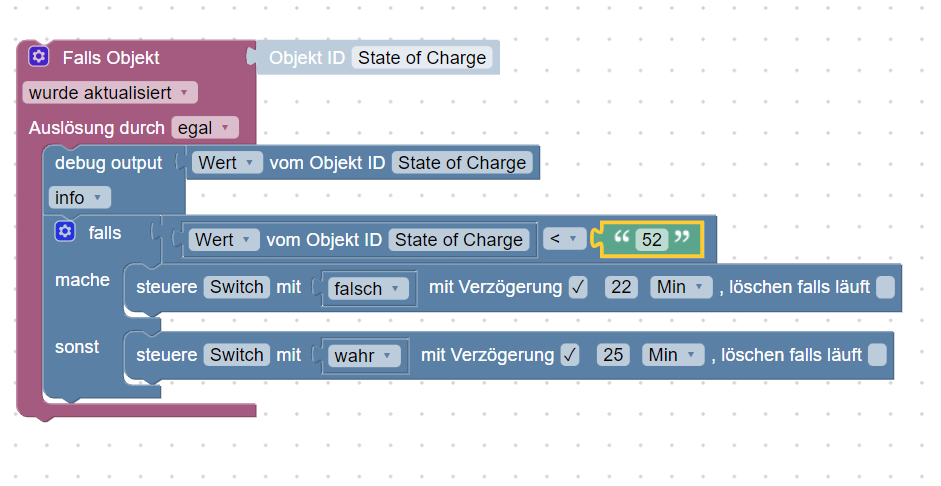

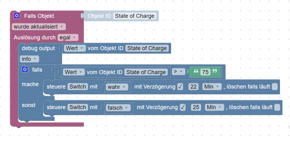

              JoergH @Michael R last edited by
              @michael-r
              Hallo Michael,
              viele Wege führen nach Rom, deshalb bin ich auch absolut nicht beleidigt wenn jemand die Sache anders löst, war nur ein Vorschlag, wie man es machen könnte.
              Aus Deinem Programm werde ich allerdings nicht ganz schlau.
              Wenn der Ladestand KLEINER 75% ist, dann wird die Steckdose erst nach 20 Minuten ABgeschaltet während sie bei 75% (oder mehr) dann sofort ANgeschaltet wird?
              Ich vermute mal Du wolltest etwas anderes bewirken?
