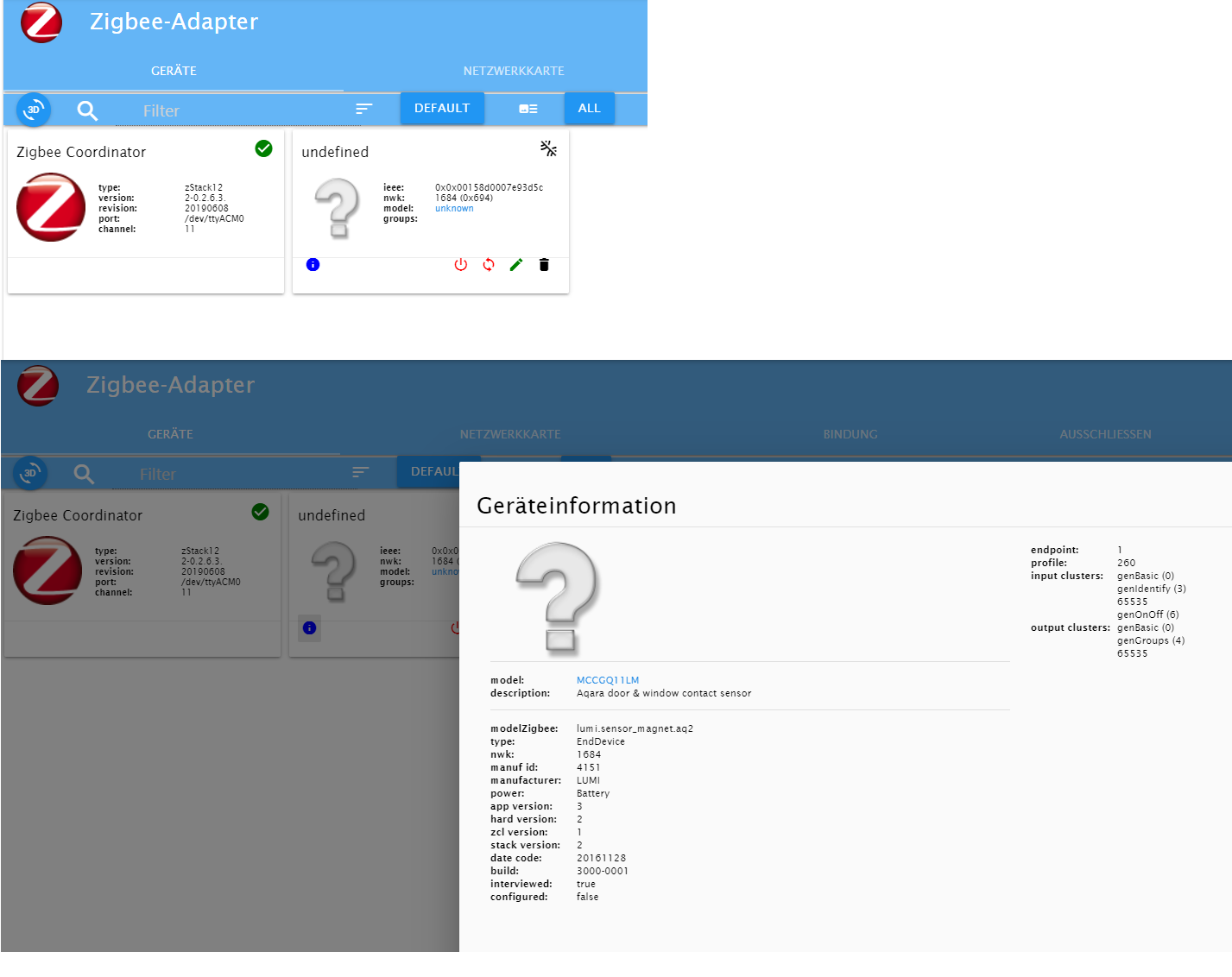

      Hallo, ich versuche mit dem Zigbee-Adapter und meinen neuen CC2531 mich mit dem Aqara Tür und Fenstersensor zu verbinden.
      Beim Pairung findet er ihn scheinbar auch:
      Pairing time left: 43
      Interview successful: {"friendly_name":"0x00158d0007e93d5c","model":"MCCGQ11LM","vendor":"Xiaomi","description":"Aqara door & window contact sensor","supported":true}
      Pairing time left: 44
      Pairing time left: 45
      Pairing time left: 46
      Pairing time left: 47
      Pairing time left: 48
      Device '0x00158d0007e93d5c' announced itself
      Pairing time left: 49
      Interview started: 0x00158d0007e93d5c
      Pairing time left: 50
      Aber als Gerät wird er nur als „undefined“ angezeigt und ohne Verbindung.
      Zigbee Coordinator
      type:zStack12
      version:2-0.2.6.3.
      revision:20190608
      undefined
      ieee:0x0x00158d0007e93d5c
      nwk:50946 (0xc702)
      model:unknown
      groups:
      Geräteinformation
      model:MCCGQ11LM
      description:Aqara door & window contact sensor
      modelZigbee:lumi.sensor_magnet.aq2
      type:EndDevice
      nwk:50946
      manuf id:4151
      manufacturer:LUMI
      power:Battery
      app version:3
      hard version:2
      zcl version:1
      stack version:2
      date code:20161128
      build:3000-0001
      interviewed:true
      configured:false
      endpoint:1
      profile:260
      input clusters:genBasic (0)
      genIdentify (3)
      65535
      genOnOff (6)
      output clusters:genBasic (0)
      genGroups (4)
      65535
      Hat jemand eine Idee was da falsch läuft?

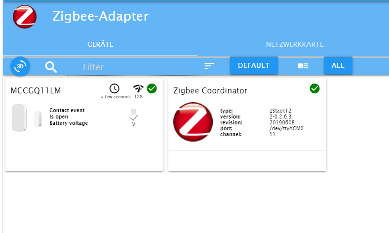

                      Tom2323 @Asgothian last edited by
                      Danke für die Hilfe
                      Hab den Odner und die 00158d0007e93d5c Datei gelöscht.
                      Nach dem Start ist der Senor nun da. Ohne Suchen oder Pairing.
