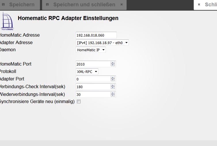

      Hallo ,
      bin neu im forum und steh etwas auf dem Schlauch …....
      Wie binde ich Homematic IP in den IO Broker ein ???
      verbunden mit Hm RPC ist bei mir immer " falsch "
      wo find ich da etwas ?
      gruß Jan

            Nicht dass wir aneinander vorbeireden.
            @JanMan1980:
            wollte jetzt noch etwas mit Homematic IP probieren `
            Hast du Homematic-IP mit Accesspoint oder mit CCU?
            Rainer
              JanMan1980 last edited by
              Hab einen Acesspoint .
              Brauch ich eine CCU ?
              Welche CCU für Homatic IP Geräte ?
                @JanMan1980:
                Hab einen Acesspoint . `
                das ist ein geschlossenes System 😞
                Das geht nicht mit ioBroker.
                @JanMan1980:
                Brauch ich eine CCU ? `
                Aber dann klappt das ganze Homematic IP-Gedöns mit Handy, Alexa und so nicht mehr.
                Es geht nur entweder Accesspoint oder CCU.

                            ich habe selber erst sehr kürzlich mit dem ganzen Thema Smarthome angefangen und hatte ebenfalls Homematic IP. Meine klare Empfehlung: behalte die Komponenten, besorg dir für 100 EUR ne CCU2 und lerne die Komponenten dort an. Die CCU2 ermöglicht einfach soviel mehr, und der ständige Verlust des Kontakts des Access Points mit den Server entfällt auch (ich hatte bislang nur nen Telekom Speedport und der AP mag es gar nicht, wenn sich seine IP ändert. Der blöde Tkom Speedport erlaubt aber keine Zuordnung von IPs und den AP selbst kannst du da nicht beeinflussen).
                            Zum Anlernen der HMIP sachen, die bereits am AP registriert sind:
                            1. in der HmIP App löschen !
                            2. Gerät resetten (steht in der Anleitung wie, Fensterkontakte meine ich wie folgt: Knopf drücken, Batterie raus, 4 Sekunden Knopf drücken, Batterie rein, nochmal kurz rücken). Bitte aber nochmal nachlesen, das war jetzt grob aus dem Kopf.
                            3. in der CCU2 anlernen mittels Key und STGN
                            Funktionen wie die "easy" Kopplung z.B. Thermostat und Fensterkontakt gehen da genau so wie bei der IP Lösung. Und du hast eben noch mehr Optionen wie die WebUI Programmierung und als finalen Schritt die echten Skripte.
                            Für Alexa und für meinen Remote Zugriff habe ich mir nen Cloudmatic Account geholt. Für kleines Geld hat man alles was man braucht und die Alexa Funktion ist um Welten besser als die normale HmIP Alexa Anbindung. Allein die Möglichkeit, einzelnen HM Kompnenten in Alexa klare Worte zuzuordnen (z.B. hat sie früher das Wort "Hüllschutz" nie verstanden - und ich spreche absolut sauberes Deutsch ohne Dialekt als Norddeutscher. Ist aber zugegeben auch ein echt schwieriges Wort. Jetzt sage ich "Außenschutz", das versteht sie immer).
                            KNX könntest du über Homegear verbinden. Oder eben hier über den broker.
                            tempestas
                              @tempestas:
                              besorg dir für 100 EUR ne CCU2 `
                              So viel muss das gar nicht sein.
                              bei elv gibt es einen Bausatz für 76,90 bei dem du nichts löte musst nur Schrauben. Das aber mit einem Torx6 Schraubenzieher!
                              Wenn du dann noch im hoomematic-Forum nach Gutscheinen suchst gibt es da aktuell zwei Codes für 10€ (nur einer geht).
                              Dann kostet dich eine nagelneue CCU2 gerade mal 69,90!
