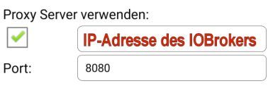

              1# MobileAlerts Gateway auf Proxyserver umstellen
              • entweder per Handy App mit dem Ihr das System eingerichtet habt
                https://play.google.com/store/apps/details?id=eu.mobile_alerts.mobilealerts&hl=de&gl=US
                unter Einstellungen -> Gateway -> Konfigurieren -> Gateway auswählen -> Proxy Server verwenden -> Haken setzen + IP-Adresse eures IOBrokers + Port 8080 einfügen
              • oder über Windows Programm Weather Direct ->Datei-> Gateway_Advanced_Setup-1.11.exe
                http://www.weatherdirect.com/help/gatewayhelp2.aspx
                unter Download the Gateway Advanced Setup software
                Programm Installieren unter Windows
                unter Socket Communiation -> PC-IP
                IP Adresse des PC Auswählen -> Serach
                Proxyserver ganz unten eingeben IP-Adresse von Raspberry und Port 8080
                -> Set -> Reboot

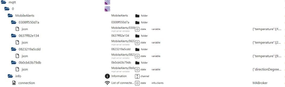

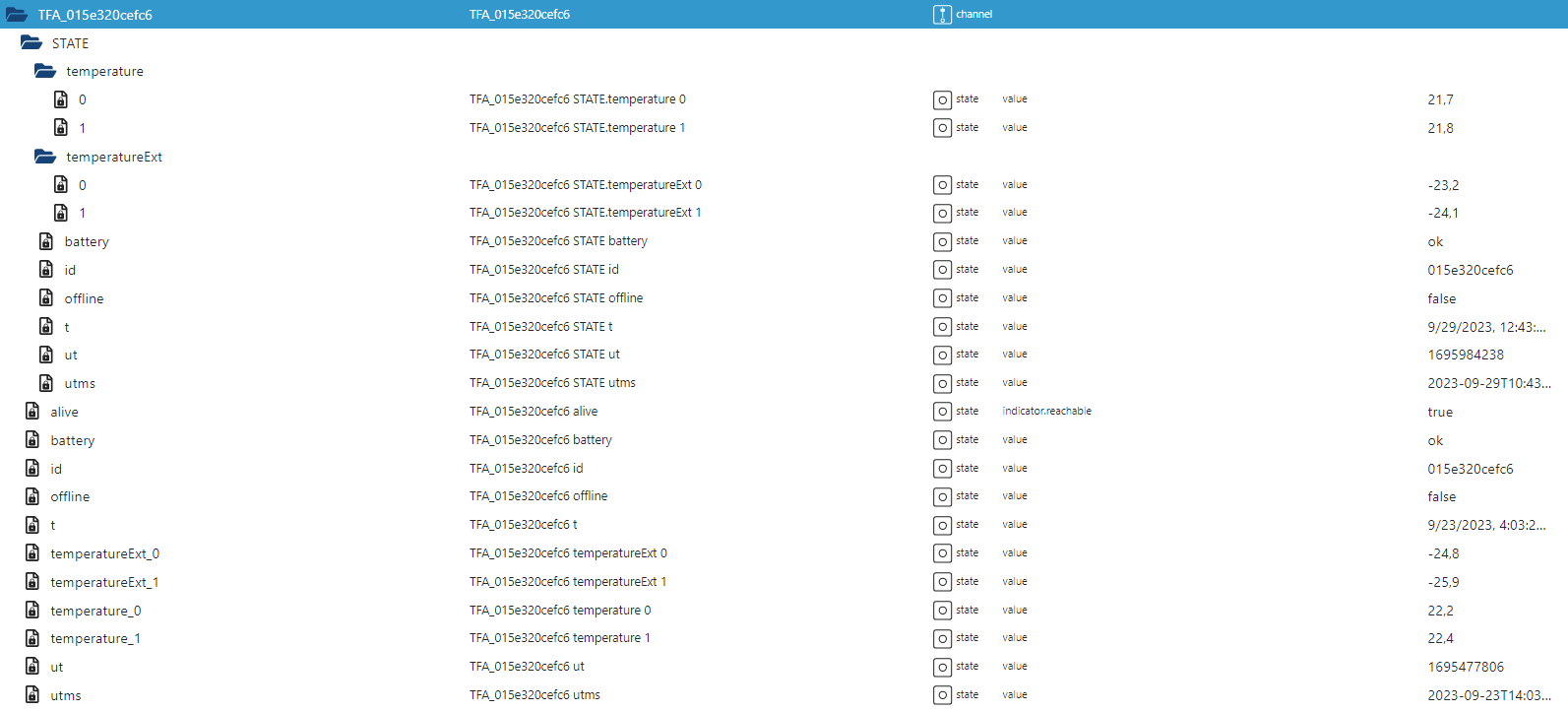

                4# Mobile Alerts Server Daten im MQTT-Adapter

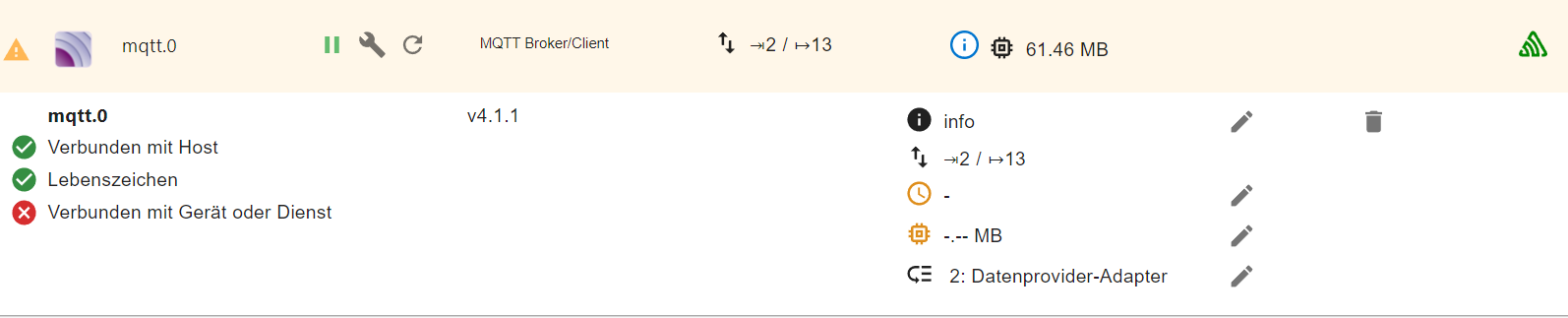

                • Die Daten kommen im MQTT-Adapter nach mehren Minuten an, beim Regensensor kann es bis zu vier Stunden dauern
                • Unter Objekte im MQTT Adapter sollte im Datenpunkt "mqtt.0.info.connection" dann "MABroker" stehen wenn der Server läuft.
                • Im Ordner MobileAlerts sind dann die Sensoren
                • Temperatursensor MA10200 der Wetterstation MA10050
                  "temperature": [
                    10.8,
                    10.8
                  "humidity": [
                    74,
                    74
                  "id": "0308ff550d7a",
                  "t": "2/18/2023, 8:30:29 PM",
                  "ut": 1676748629,
                  "utms": "2023-02-18T19:30:29.000Z",
                  "battery": "ok",
                  "offline": false
                • Regensensor MA10650
                  "temperature": [
                    12.6
                  "eventCounter": 5382,
                  "eventTimes": [
                    792000,
                    170460,
                    1863,
                    1338,
                    1215,
                    1266,
                    1298,
                    74220,
                    2344
                  "id": "0823219a5cdd",
                  "t": "2/18/2023, 8:03:43 PM",
                  "ut": 1676747023,
                  "utms": "2023-02-18T19:03:43.000Z",
                  "battery": "ok",
                  "offline": false
                • Windsensor MA10660
                  "directionDegree": 202.5,
                  "direction": "SSW",
                  "windSpeed": 1.4,
                  "gustSpeed": 3.9,
                  "lastTransmit": 422,
                  "id": "0b0cb63b79db",
                  "t": "2/18/2023, 8:32:37 PM",
                  "ut": 1676748757,
                  "utms": "2023-02-18T19:32:37.000Z",
                  "battery": "ok",
                  "offline": false

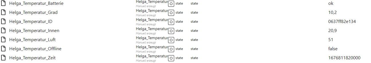

                • Wettersation MA10430
                  "temperature": [
                    20.9,
                    20.9
                  "waterTemperature": [
                    10.9,
                    10.9
                  "humidity": [
                    49,
                    49
                  "id": "0637ff82e134",
                  "t": "2/18/2023, 8:30:49 PM",
                  "ut": 1676748649,
                  "utms": "2023-02-18T19:30:49.000Z",
                  "battery": "ok",
                  "offline": false

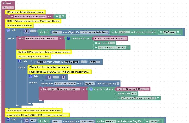

                  5# Mobile Alerts Server Überwachen
                  Damit der Server überwacht wird hab ich ein Blockly Script geschrieben.

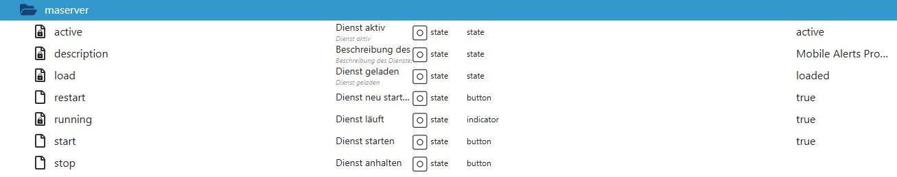

                  Zusätzlich benötigter Adapter Linux-Control.
                  Damit wird alle 5 Minuten mit einem Trigger überprüft ob er noch läuft und gegeben falls der Service MAServer über den Linux-Control Adapter neu gestartet .
                  Funktioniert auch beim Neustart bis IOBroker und MQTT-Adapter wieder online sind
                  Hierfür wird der DP system.adapter.mqtt.0.alive überwacht.
                  Und auch eine Warnmeldung gesendet wenn gewünscht.
                  Benötigt wird dafür ein Datenpunkt Boolean.
                  Meiner ist unter 0_userdata.0.Warnung.Wettersensor_Server
                  und der Telegram Adapter wenn gewünscht

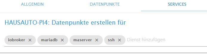

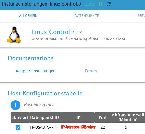

                  Linux Control Adapter:
                  • Reiter Allgemein
                    Host IObroker anlegen

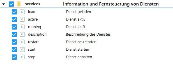

                  • Reiter Datenpunkte
                    Haken unter services Information und Fernsteuerung von Diensten
                  • Reiter Services
                    Dienst hinzufügen "maserver"
                  • Datenpunkte
                    Zum Restarten den Datenpunkt:
                    linux-control.0.HAUSAUTO-PI4.services.maserver.restart
                  • Hier das Blockly Script:
                    <variables>
                      <variable id=".DIu3]*Kn5iE$d{n+j-N">Fehler_Nachricht_Server</variable>
                    </variables>
                    <block type="schedule" id="#KzrbCB{qj,Cz2G8jZhd" x="69" y="-54">
                      <field name="SCHEDULE">*/5 * * * *</field>
                        <block type="comment" id="sYr#E%,3;j%TK6/q%yQn">
                          <field name="COMMENT">MAServer überwachen ob online</field>
                            <block type="variables_set" id="MoEIP)Cp|G2Ce$sr{+0j">
                              <field name="VAR" id=".DIu3]*Kn5iE$d{n+j-N">Fehler_Nachricht_Server</field>
                                <block type="text" id="x{T7C#Ih1j4Ld/j|ijgy">
                                  <field name="TEXT"></field>
                                <block type="comment" id="x%oiS%4|l?qv5p!36*n0">
                                  <field name="COMMENT">MQTT Adapter auswerten ob MAServer Online</field>
                                    <block type="comment" id="1_yyY6Ss/s_f(sRY9zjq">
                                      <field name="COMMENT">mqtt.0.info.connection</field>
                                        <block type="controls_if" id="[^`)^!ZVG9tI.yFP3Ww8">
                                            <block type="logic_compare" id="xh3zf4R#1_1d%4@gi546">
                                              <field name="OP">EQ</field>
                                                <block type="math_number" id="fD%QS,l4^gMRp;KhH[(n">
                                                  <field name="NUM">0</field>
                                                <block type="text_indexOf" id="HgFZ],OGx8}g*bdF;pTB">
                                                  <field name="END">FIRST</field>
                                                    <block type="get_value" id="#!Ja:^u)j-wgIYePFdgM">
                                                      <field name="OID">mqtt.0.info.connection</field>
                                                  <value name="FIND">
                                                    <shadow type="text" id="2KX*d/pT4k3|F1N6^!k[">
                                                      <field name="TEXT">abc</field>
                                                    <block type="text" id="NQsov+wAhX(b.(W}$g-[">
                                                      <field name="TEXT">MABroker</field>
                                            <block type="variables_set" id="SdtgQ/Danh]4jXe4Wj6!">
                                                <block type="text_join" id="mp:Pfg0]TQ+E-R_O^Azc">
                                                  <value name="ADD0">
                                                    <block type="variables_get" id="-o,M^ox=Cgc|z1x.BT?=">
                                                  <value name="ADD1">
                                                    <block type="text_newline" id="hCw`vC^2L`,drPQLC.rd">
                                                      <field name="Type">\n</field>
                                                  <value name="ADD2">
                                                    <block type="text" id="KN48c9wyBVrXSW53L?4b">
                                                      <field name="TEXT">MQTT Server ist offline</field>
                                                <block type="comment" id="@b7M,eXfo|)V@QjMH.@*">
                                                  <field name="COMMENT">System DP auswerten ob MQTT Adater online</field>
                                                    <block type="comment" id="mxT4wg}J`?Gj2nHxU/st">
                                                      <field name="COMMENT">system.adapter.mqtt.0.alive</field>
                                                        <block type="controls_if" id="I-(1F=JP.KgUlEsIZlsi">
                                                            <block type="logic_compare" id="0Gm`/+bkv4+M@Wq7.O1w">
                                                                <block type="get_value" id="Iqr)IIJmfTIRD6QdaA7!">
                                                                  <field name="OID">system.adapter.mqtt.0.alive</field>
                                                                <block type="logic_boolean" id="^a45FCNEO4o5-iC.+d+U">
                                                            <block type="comment" id="$9z:*+t|KOLMLOcLFYiF">
                                                              <field name="COMMENT">Dienst im Linux Adapter neu starten</field>
                                                                <block type="comment" id="CQ_7P2x{-nux+$FclQ/}">
                                                                  <field name="COMMENT">linux-control.0.HAUSAUTO-PI4.services.maserver.restart</field>
                                                                    <block type="controls_if" id="~$W(QxM`)^!R6aP8#gzx">
                                                                        <block type="logic_compare" id=",IVC]b8VZx;!RI*rI2}v">
                                                                            <block type="math_number" id="0]){f!cV^%y#$+()P~@I">
                                                                              <field name="NUM">1</field>
                                                                            <block type="math_number" id="mHLoYyIY4yehxsONxPtN">
                                                                        <block type="update" id="10LEPcff*5{fMJ]N%J11">
                                                                          <field name="OID">linux-control.0.HAUSAUTO-PI4.services.maserver.restart</field>
                                                                            <block type="logic_boolean" id="8DwEynny58Ct]ixP#rr6">
                                                                            <block type="variables_set" id="{xx=Dxi.;Kh#YX[w1J@7">
                                                                                <block type="text_join" id="%pg8(hJ[ABd#+W1rCHd-">
                                                                                  <value name="ADD0">
                                                                                    <block type="variables_get" id="PYwnAI]urY]oaE0fls(D">
                                                                                  <value name="ADD1">
                                                                                    <block type="text_newline" id="uEuR{ylJ:zY-z:nUn6$v">
                                                                                  <value name="ADD2">
                                                                                    <block type="text" id="CJkgiQ*sr^K[|+-ktVA*">
                                                                                      <field name="TEXT">MA Server Neustart ausgelöst</field>
                                            <block type="comment" id="Z:9H0oa#F.O1Cocrb3$H">
                                              <field name="COMMENT">Linux Adapter DP auswerten ob MAServer Aktiv</field>
                                                <block type="comment" id="-!aT_Yl8S*#r{cEyyx%)">
                                                  <field name="COMMENT">linux-control.0.HAUSAUTO-PI4.services.maserver.active</field>
                                                    <block type="controls_if" id="@9;[([tCI#,5ET{SC*-i">
                                                        <block type="logic_compare" id="NUxd,SPV1)cfLlDv|3m[">
                                                            <block type="math_number" id="/0;Nlg/+y{ss.bs}msd@">
                                                            <block type="text_indexOf" id="CRRBuYA5w8N4*szU}-#E">
                                                                <block type="get_value" id="[9:2!4+}?t2j#3_*;V+#">
                                                                  <field name="OID">linux-control.0.HAUSAUTO-PI4.services.maserver.active</field>
                                                              <value name="FIND">
                                                                <shadow type="text">
                                                                <block type="text" id="cQB39D]J{2ZJl_W5%Rm?">
                                                                  <field name="TEXT">active</field>
                                                        <block type="variables_set" id="oC}@-^0Z+8ZnZbu!-)SC">
                                                            <block type="text_join" id="ryE4Z-58DcaA,e9Rz3bx">
                                                              <value name="ADD0">
                                                                <block type="variables_get" id="hk2S$p}2?Ly{njk5I-1]">
                                                              <value name="ADD1">
                                                                <block type="text_newline" id="W/zHX2%liy-wS(-,Rmj7">
                                                              <value name="ADD2">
                                                                <block type="text" id="7^60gGeI5KtpC5ee93[t">
                                                                  <field name="TEXT">MAServer Service ist nicht aktive</field>
                                                        <block type="comment" id="ip]Zy1zdUiZrD]b#]1]#">
                                                          <field name="COMMENT">Linux Adapter DP auswerten ob MAServer geladen</field>
                                                            <block type="comment" id="Y_OW,qH66/mfBTQPRED_">
                                                              <field name="COMMENT">linux-control.0.HAUSAUTO-PI4.services.maserver.load</field>
                                                                <block type="controls_if" id="s`Le=%+lm}9lU@H-p|2U">
                                                                    <block type="logic_compare" id="qTk1r~!W^ncN4.wVnf@z">
                                                                        <block type="math_number" id="UF+3hVka7@jVMot`hA^E">
                                                                        <block type="text_indexOf" id="^:6`u-IKjt5lvpvk2bE#">
                                                                            <block type="get_value" id="|73Hb_:@u3Q7%`KD1ck3">
                                                                              <field name="OID">linux-control.0.HAUSAUTO-PI4.services.maserver.load</field>
                                                                          <value name="FIND">
                                                                            <block type="text" id="uyxRuKt8HCUapqf|VjX8">
                                                                              <field name="TEXT">loaded</field>
                                                                    <block type="variables_set" id="=kUwyb/|4d[K%QbhCQrJ">
                                                                        <block type="text_join" id="}8j+|#6VNq9CnJfnT:G%">
                                                                          <value name="ADD0">
                                                                            <block type="variables_get" id="z,0_E.Ai9r{(0W$ej2^C">
                                                                          <value name="ADD1">
                                                                            <block type="text_newline" id="NtE~XbNo|NGHh^DCNv?_">
                                                                          <value name="ADD2">
                                                                            <block type="text" id="$6NCjPK=)I%dq1:WL7Uh">
                                                                              <field name="TEXT">MAServer Service ist nicht geladen</field>
                                                                    <block type="comment" id="Yn]c~_GxwjI-[OISL]c2">
                                                                      <field name="COMMENT">Linux Adapter DP auswerten ob MAServer läuft</field>
                                                                        <block type="comment" id="XA%NU1E0yq9u0rg`6?=,">
                                                                          <field name="COMMENT">linux-control.0.HAUSAUTO-PI4.services.maserver.running</field>
                                                                            <block type="controls_if" id="R@^$V+vWp[[E3Yj,{!cu">
                                                                                <block type="logic_compare" id="yo:P6!c44/aHdK+]#:V1">
                                                                                    <block type="get_value" id="sr,dE2o_qH(Ct~uCpa*$">
                                                                                      <field name="OID">linux-control.0.HAUSAUTO-PI4.services.maserver.running</field>
                                                                                    <block type="logic_boolean" id="~f5TZeEtPd];S:vcMv}B">
                                                                                <block type="variables_set" id="Wft[k|maKyXF*HufTGW.">
                                                                                    <block type="text_join" id="HND|S%FCv8`z)VOUOdo]">
                                                                                      <value name="ADD0">
                                                                                        <block type="variables_get" id="46qNeDT{qFm#7$h8g@O-">
                                                                                      <value name="ADD1">
                                                                                        <block type="text_newline" id="kOD6K4)npHAa4#=Q~,0v">
                                                                                      <value name="ADD2">
                                                                                        <block type="text" id="2CkS/Z$|xy0.0]rK0#;K">
                                                                                          <field name="TEXT">MAServer Service Dienst läuft nicht</field>
                                                                                <block type="comment" id="L;}!oX{u@hL0zi}|=?W|">
                                                                                  <field name="COMMENT">Senoren Serverwarnung Nachricht Senden</field>
                                                                                    <block type="comment" id="6u*Y#qzrwot!S42pS}R]">
                                                                                      <field name="COMMENT">0_userdata.0.Warnung.Wettersensor_Server</field>
                                                                                        <block type="controls_if" id="P-vvDKJ}}Be9pn|.s7ZI">
                                                                                            <block type="logic_negate" id="`gI]?Od{G,7,|ve)1%J?">
                                                                                              <value name="BOOL">
                                                                                                <block type="text_isEmpty" id="A3Id/TBI(SuxVAP+ofto">
                                                                                                    <block type="variables_get" id="!8Xry$sMEi|B`@mA!T3$">
                                                                                            <block type="controls_if" id="tYzM+HX:N)l:7_D^[=aK">
                                                                                                <block type="logic_compare" id="DmTrFS6tJi82fJtLGV4x">
                                                                                                    <block type="get_value" id="J38~]7OH8TJNQO(:#4RU">
                                                                                                      <field name="OID">0_userdata.0.Warnung.Wettersensor_Server</field>
                                                                                                    <block type="logic_boolean" id="G}Xg8(eVd}v~NxC(8xU,">

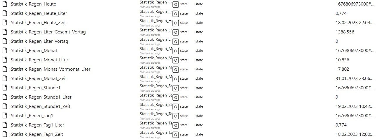

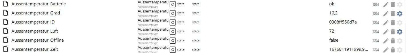

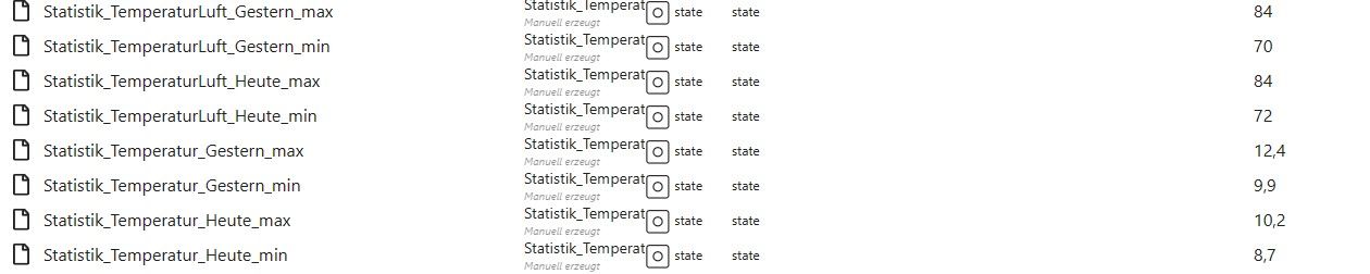

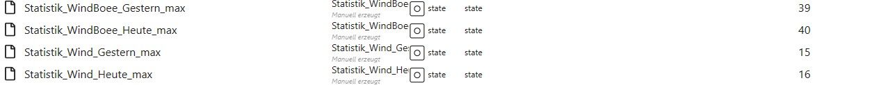

                        Ich tu mal hier meine alten Blocklyscripte rein um die Werte der MobileAlerts Sensoren auszulesen.
                        Das es ja unzählige Sensoren gibt, soll dies den einen oder anderen vielleicht Helfen für sich was zu basteln.
                        6# Mobile Alerts Server Werte auslesen Datenpunkte anlegen
                        Folgende Datenpunkte werden angelegt
                        sind bei mit im Ordner 0_userdata.0.Wetter_Sensoren
                        z.B. Temperatursensor MA10200
                        z.B. Wettersation MA10430
                        Regensensor MA10650
                        Windsensor MA10660
                        und für die Statistik
                        BlocklyScript um die Datenpunkte anzulegen:
                        MA_Datenpunkte.txt

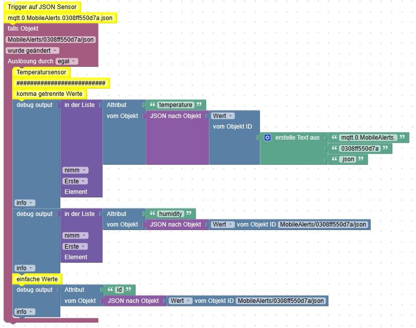

                        7# Mobile Alerts Server Werte auslesen Werte in Datenpunkte schreiben
                        BlocklyScript um die Werte aus MQTT auszulesen und in die Datenpunkte zu speichern
                        MA_Werte_auslesen.txt
                        BlocklyScript mit einem Zeit-Trigger um Mitternacht,
                        das die Aktuellen-Werte in den Datenpunkt Gestern speichert,
                        Und am Ende sogar in eine SQL-Datenbank einträgt
                        MA_DatenpunkteStatistik.txt
                        Vielleicht hilft das den einen oder anderen

                                        sadir @Bommelpage last edited by
                                        @bommelpage leider noch nicht ganz geschafft:
                                        Bommelpage 1 Reply Last reply Reply Quote 0

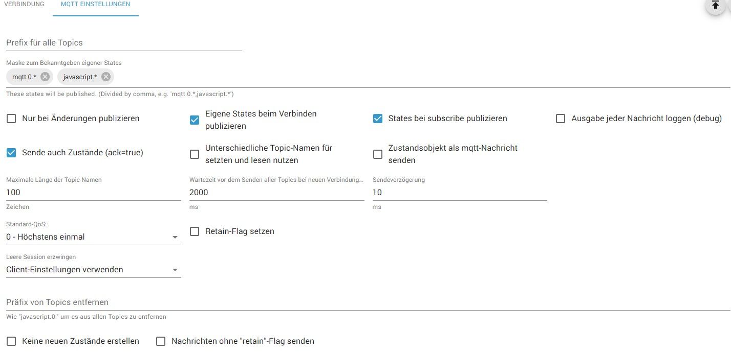

                                        • Bommelpage
                                          Bommelpage @sadir last edited by
                                          @sadir bei mir sind folgende Einstellungen:
                                          [IPv4] 0.0.0.0 - Zugriff von allen IPs zulassen
                                          Port 1883
                                            @bommelpage Danke und der Rest bleibt so bei den Verbindungen?
