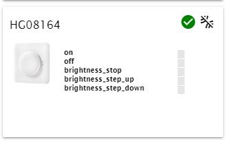

      description:Silvercrest smart button
      Dieser soll ja unterstützt sein, welche version von zibee adapter brauche ich denn, damit er funktioniert.
      im moment sehe ich nur ein fragezeichen.
      meine zigbee version ist aktuell 1.6.17
      danke schon mal
        arteck Developer Most Active @dukynukem last edited by

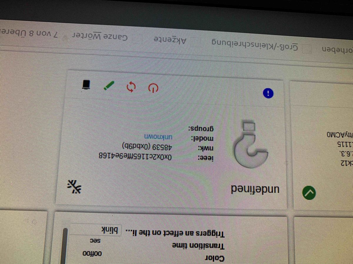

        @dukynukem zeigmal die Kachel

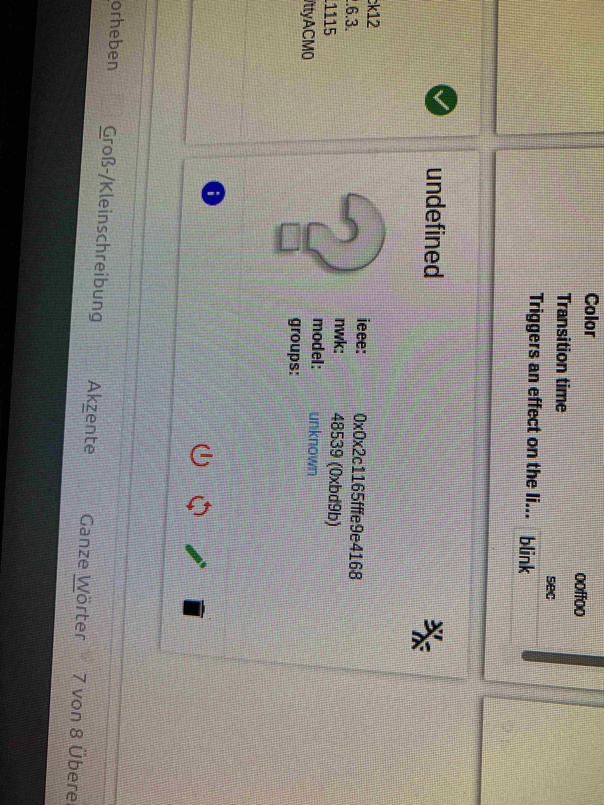

          dukynukem @arteck last edited by
            @dukynukem im ernst
                @dukynukem und screenshots gehen nicht. deshalb musst du es abfotografieren oder wie ??
                ok
                das Gerät wurde nicht erkannt.. nochmal anlernen bis da in der Kachel was steht.. also kein Undefined

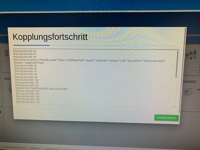

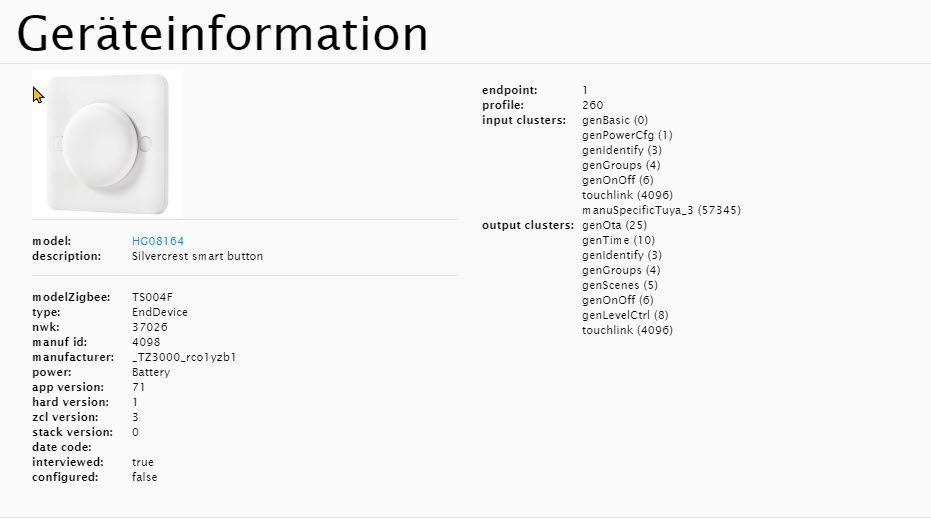

                  das ist während des anlernen. Danach ist es wieder wie oben angezeigt Fragezeichen
                  dabke fürs mitdenken
                  D Maschine20 2 Replies Last reply Reply Quote 0
                    dukynukem @dukynukem last edited by
                    @dukynukem erkennen tut er es, ber dann....
                      @dukynukem nochmal.. bei anlernen kommt der button mit namen und dann in der Kachel steht der mit ? und undefined
                        @arteck ja genau so sieht es aus. er wird erkannt, aber weiter passiert nach dem timout nichts. wechseln von einen anderen menuepunkt und zurück zum zigbee endet im fragezeichen, was erst erscheint nachdem ich mal von objekten oder adapeter und dann zurück zu zigbee erst dann sehe ich das fragezeichen

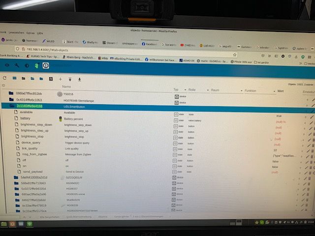

                          @dukynukem jo scheint ein bug zu sein.. aber unter objecte steht der richtig

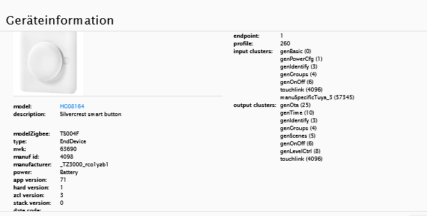

                            so sehen die objekte aus. nur den schalter wertet er nicht aus. bei den datenpunkten kommt nichts nach drücken des knopfes an, bzw sinvolles
                              @dukynukem schaumal on off ... da muss der wert true kommen der springt dann wieder auf false
                                @arteck er macht es bei on. nochmaliges drücken macht nicts aber nach ca 5 sekunden pause bekomme ich wieder ein true bei on was wie von dir erwartet auf false springt

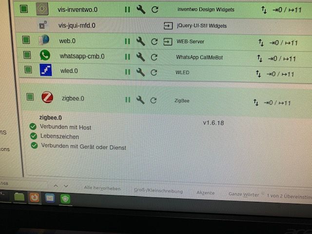

                                  morgen kommt version 1.6.18 .. bitte updaten .. dann geht die Kachel auch wieder..nach löschen und neu pairen
                                    @arteck danke. hört sich gut an 🙂
                                      dukynukem last edited by dukynukem

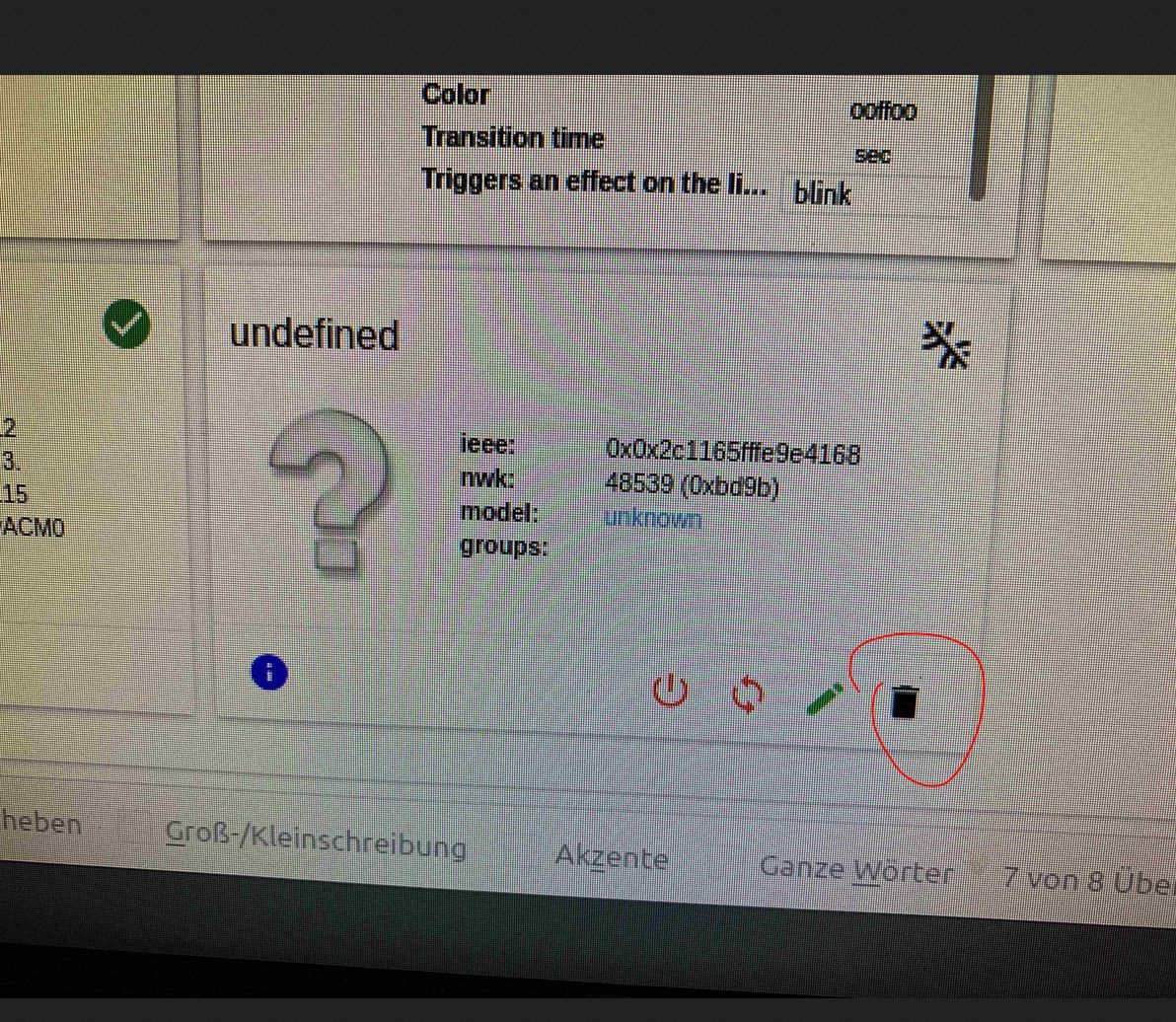

                                        arteck Developer Most Active @dukynukem last edited by arteck
                                        @dukynukem ne aber nicht richtig gelesen
                                        erst löschen dann neu anlernen.. bei löschen kurz den button klicken..damit der aufwacht
                                          @arteck been ther done that, Leider hilft es nicht weiter. bekomme immer noch ein fragezeichen, brauchst du debug infos?
                                            @dukynukem wenn ja woher?
