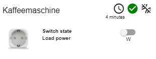

      Zwei meiner innr SP220 verhalten sich merkwürdig. Nach dem ersten anschließen und anlernen war alles gut. Dann irgendwann konnte ich einen der beiden nicht mehr ansteuern (LOG: Send command to xxx failed with no error code (no response received)).
      Wenn ich am plug den Knopf drücke, wird der state aber korrekt gesendet. So sieht das Ganze in der Geräteübersicht aus:

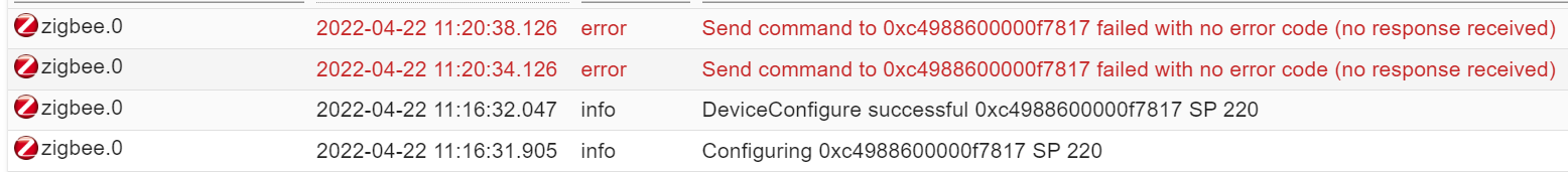

            @arteck Danke für den Tipp, hatte ich leider auch schon versucht. Zwar scheint das geklappt zu haben, aber keine Besserung der Lage.
            Hier habe ich versucht, ein paar Minuten nach dem reconfig den Status über den Broker zu ändern:
