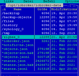

                      @apollon77 und hier noch die Größe der jsonl-Dateien:

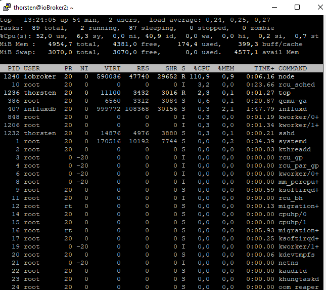

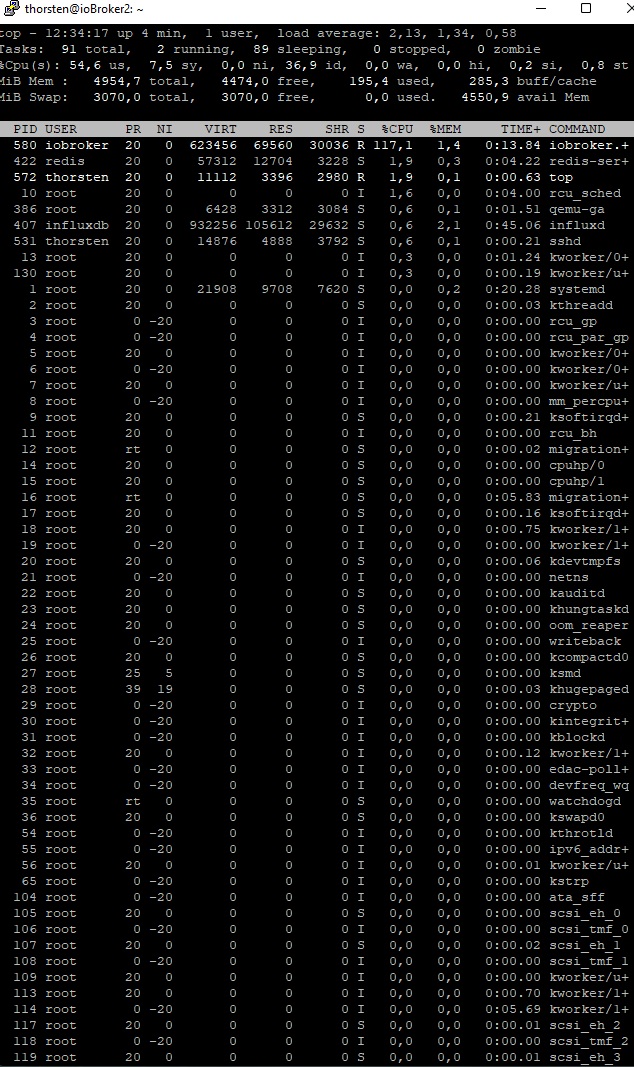

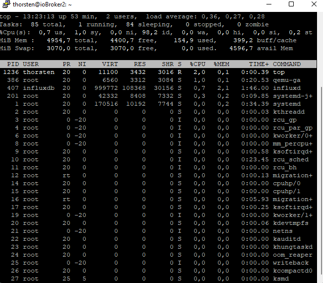

                          thorsten@ioBroker2:~$ iob status
                          Server Cannot start inMem-objects on port 9001: Failed to lock DB file "/opt/iobroker/iobroker-data/objects.jsonl"!
                          Ausgabe TOP:
                          Thomas Braun apollon77 2 Replies Last reply Reply Quote 0

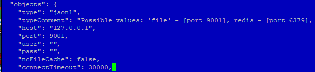

                          • apollon77
                            apollon77 last edited by
                            Also die jsonl. Files sind jetzt nicht riesig ...
                            Bitte poste mal den Inhalt deiner /opt/iobroker/iobroker-data/iobroker.json

                                Kueppert @apollon77 last edited by Kueppert
                                @apollon77

                                      • apollon77
                                        apollon77 @Kueppert last edited by
                                        @kueppert Frage zum Top: Da läuft auch ein Redis server??? Wird scheinbar nicht genutzt
                                        Ansonsten bitte mal iobroker stoppen und wirklich sicherstellen das er aus ist und ggf rozesse killen und dann bitte mal neu "iob status"
                                          Kueppert @Thomas Braun last edited by
                                          thorsten@ioBroker2:~$ sudo lsof /opt/iobroker/iobroker-data/objects.jsonl
                                          [sudo] Passwort für thorsten:
                                          COMMAND   PID     USER   FD   TYPE DEVICE SIZE/OFF    NODE NAME
                                          iobroker. 874 iobroker   19u   REG    8,1 51272289 1451506 /opt/iobroker/iobroker-data/objects.jsonl
                                            @apollon77 für meine Begriffe (command spuckt nix aus) läuft da nix sonst?
                                            thorsten@ioBroker2:~$ iobroker stop
                                            thorsten@ioBroker2:~$ ps auxww|grep io
                                            root        12  0.0  0.0      0     0 ?        S    12:30   0:00 [migration/0]
                                            root        16  0.6  0.0      0     0 ?        S    12:30   0:05 [migration/1]
                                            message+   377  0.1  0.0   8980  4168 ?        Ss   12:31   0:01 /usr/bin/dbus-daemon --system --address=systemd: --nofork --nopidfile --systemd-activation --syslog-only
                                            thorsten   914  0.0  0.0   6084   892 pts/0    S+   12:45   0:00 grep io
                                            den Redis-Server hab ich bewusst nie selbst installiert manuell...
