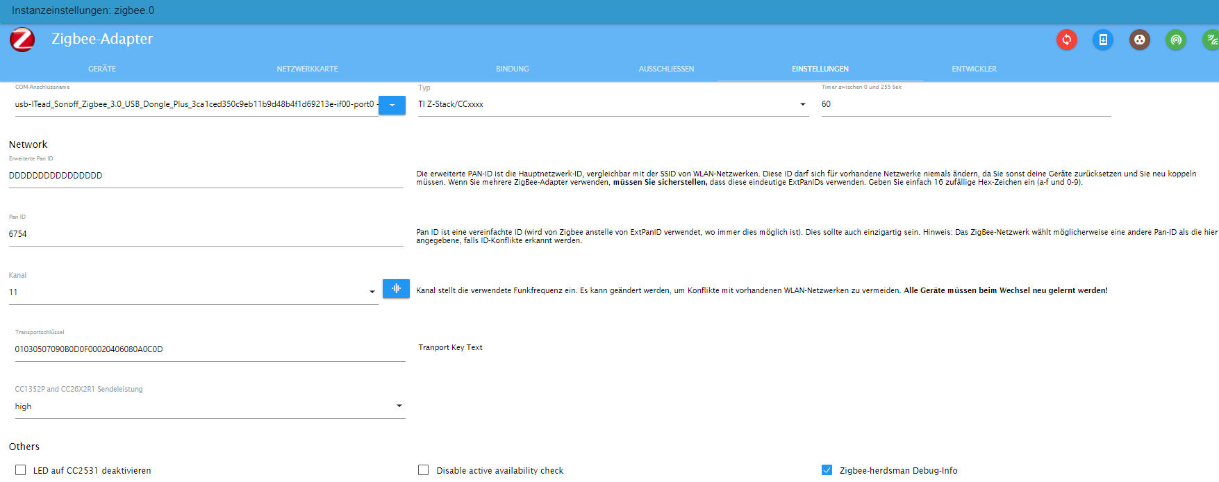

      Habe heute ein Firmwareupdate für den Stick eingespielt. Danach lief er kurz, jetzt geht nichts mehr und der Adapter wird auch nicht grün. Habe jetzt aber soviel schon an den Einstellungen rumgestellt, dass ich nicht mehr weiß was vorher da stand.😟 Zigbeestick.png
        Thomas Braun Most Active @lustig29 last edited by Thomas Braun
        @lustig29
        Ein Adapter Neustart sieht wie im Log aus?
        iobroker logs --watch
        Dann Adapter Neustart.
        Vermutlich ist die PanID falsch.
        Zumindest ist DDDDDDDDDDDD ungünstig.

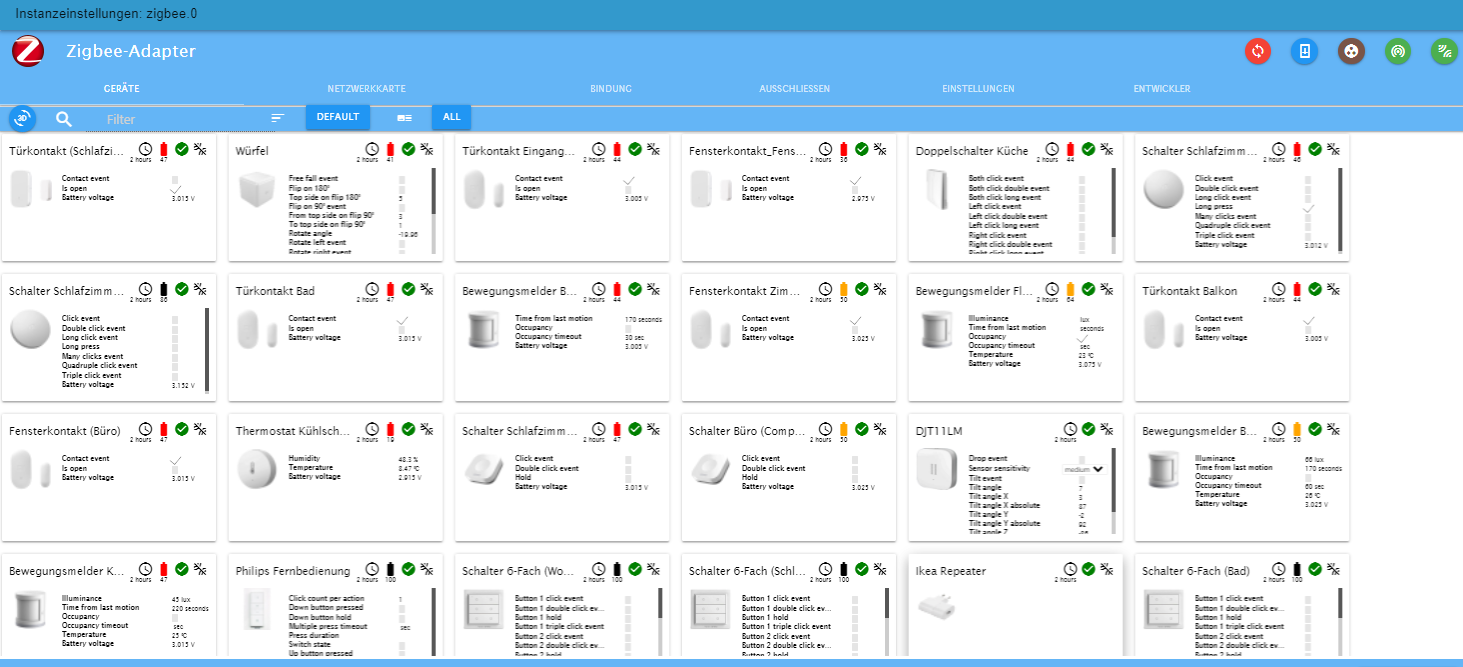

            lustig29 @lustig29 last edited by
            Gerade mal ein neues Gerät angelernt. Das funktioniert. Denke mal, da muss ich morgen in den sauren Apfel beißen und alle Geräte neu anlernen. Warum das so ist, keine Ahnung. 🤷🏼‍♂️
