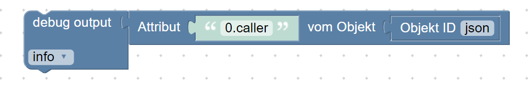

      ich versuche aus dem Anruf-JSON des tr-064 die letzte Rufnummer auszulesen.
      Bekomme den Fehler:
      javascript.0 (6610) script.js.Test_eingehender_Anruf: Cannot parse "tr-064.0.calllists.inbound.jso"SyntaxError: Unexpected number in JSON at position 2
      Script erstmal nur ganz simpel:
      Ist mein erstes Mal mit JSON, ich hatte diese Anleitung versucht:
      https://www.machs-smart.de/json-blockly-einlesen-parsen-verarbeiten/
      Wenn ich das Internet richtig verstehe, könnte die führende "0" im JSON das Problem sein - das lässt sich aber bei Telefonnummern schlecht vermeiden.
      JSON (Nummern ge-xt)

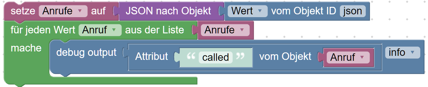

          fastfoot @theGrinch last edited by
          @thegrinch mit 0.caller bekämest du nur den ersten Eintrag. Aber der Rest stimmt ja auch schon gar nicht

                theGrinch @fastfoot last edited by
                @fastfoot Oh, deutlich komplexer als ich erwartet hätte.
                Nur aktuellste Nummer war der Plan, funktioniert so.
                Danke!
