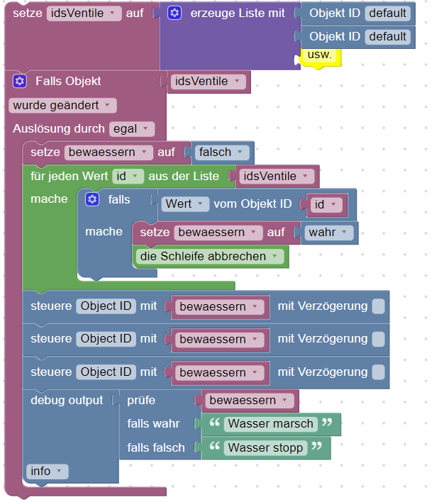

      Ich versuche die Magnetventile und Brunnen bei bedarf zu schalten
      on({id: ['knx.0.schalten_status.bewaesserung.magnetventil_beet_schalten_status','knx.0.schalten_status.bewaesserung.magnetventil_garten1_schalten_status','knx.0.schalten_status.bewaesserung.magnetventil_garten2_schalten_status','knx.0.schalten_status.bewaesserung.magnetventil_garten3_schalten_status','knx.0.schalten_status.bewaesserung.magnetventil_hahn_schalten_status','knx.0.schalten_status.bewaesserung.magnetventil_pool_schalten_status','knx.0.schalten_status.Außen.licht_pool_schalten_status','knx.0.schalten_status.bewaesserung.magnetventil_garage_schalten_status'], change: "ne"}, async function (obj) {
          // 24VAC Trafo schalten falls ein Magnetventil gestartet wurde
        if (true == (getState("knx.0.schalten_status.bewaesserung.magnetventil_garten3_schalten_status").val || getState("knx.0.schalten_status.bewaesserung.magnetventil_garten2_schalten_status").val || getState("knx.0.schalten_status.bewaesserung.magnetventil_garten1_schalten_status").val || getState("knx.0.schalten_status.bewaesserung.magnetventil_beet_schalten_status").val || getState("knx.0.schalten_status.bewaesserung.magnetventil_hahn_schalten_status").val || getState("knx.0.schalten_status.bewaesserung.magnetventil_garage_schalten_status").val || getState("knx.0.schalten_status.Außen.licht_pool_schalten_status").val || getState("knx.0.schalten_status.bewaesserung.magnetventil_pool_schalten_status").val)) {
          setState("knx.0.schalten.bewaesserung.magnetventil_trafo_schalten"/*magnetventil_trafo_schalten*/, true);
          console.log('Magnetventil an');
        // 24VAC Trafo ausschalten wenn nicht benötigt
        if (false == (getState("knx.0.schalten_status.bewaesserung.magnetventil_garten3_schalten_status").val && getState("knx.0.schalten_status.bewaesserung.magnetventil_garten2_schalten_status").val && getState("knx.0.schalten_status.bewaesserung.magnetventil_garten1_schalten_status").val && getState("knx.0.schalten_status.bewaesserung.magnetventil_beet_schalten_status").val && getState("knx.0.schalten_status.bewaesserung.magnetventil_hahn_schalten_status").val && getState("knx.0.schalten_status.bewaesserung.magnetventil_garage_schalten_status").val && getState("knx.0.schalten_status.Außen.licht_pool_schalten_status").val && getState("knx.0.schalten_status.bewaesserung.magnetventil_pool_schalten_status").val)) {
          setState("knx.0.schalten.bewaesserung.magnetventil_trafo_schalten"/*magnetventil_trafo_schalten*/, false);
          console.log('Alle Magnetventile aus');
        // Brunnen starten wenn bedarf
        if (true == (getState("knx.0.schalten_status.bewaesserung.magnetventil_garten3_schalten_status").val || getState("knx.0.schalten_status.bewaesserung.magnetventil_garten2_schalten_status").val || getState("knx.0.schalten_status.bewaesserung.magnetventil_garten1_schalten_status").val || getState("knx.0.schalten_status.bewaesserung.magnetventil_beet_schalten_status").val || getState("knx.0.schalten_status.bewaesserung.magnetventil_hahn_schalten_status").val || getState("knx.0.schalten_status.bewaesserung.magnetventil_pool_schalten_status").val)) {
          setState("knx.0.schalten.bewaesserung.magnetventil_garage_schalten"/*magnetventil_garage_schalten*/, true);
          setState("knx.0.schalten.Garage.steckdose_brunnen_schalten"/*steckdose_brunnen_schalten*/, true);
          console.log('Wassermarsch Garten');
        // Brunnen stoppen wenn kein wasser benötigt wird
        if (false == (getState("knx.0.schalten_status.bewaesserung.magnetventil_garten3_schalten_status").val && getState("knx.0.schalten_status.bewaesserung.magnetventil_garten2_schalten_status").val && getState("knx.0.schalten_status.bewaesserung.magnetventil_garten1_schalten_status").val && getState("knx.0.schalten_status.bewaesserung.magnetventil_beet_schalten_status").val && getState("knx.0.schalten_status.bewaesserung.magnetventil_hahn_schalten_status").val && getState("knx.0.schalten_status.bewaesserung.magnetventil_pool_schalten_status").val)) {
          setState("knx.0.schalten.bewaesserung.magnetventil_garage_schalten"/*magnetventil_garage_schalten*/, false);
          setState("knx.0.schalten.Garage.steckdose_brunnen_schalten"/*steckdose_brunnen_schalten*/, false);
          console.log('Wasserstop Garten');
      //JTNDeG1sJTIweG1sbnMlM0QlMjJodHRwcyUzQSUyRiUyRmRldmVsb3BlcnMuZ29vZ2xlLmNvbSUyRmJsb2NrbHklMkZ4bWwlMjIlM0UlM0NibG9jayUyMHR5cGUlM0QlMjJvbl9leHQlMjIlMjBpZCUzRCUyMiUzQiUyQyUyQ2pHckZhTSU3Q1BlWCFtKiU1QiU3QmMyJTIyJTIweCUzRCUyMi02MzMlMjIlMjB5JTNEJTIyLTU4NyUyMiUzRSUzQ211dGF0aW9uJTIweG1sbnMlM0QlMjJodHRwJTNBJTJGJTJGd3d3LnczLm9yZyUyRjE5OTklMkZ4aHRtbCUyMiUyMGl0ZW1zJTNEJTIyOCUyMiUzRSUzQyUyRm11dGF0aW9uJTNFJTNDZmllbGQlMjBuYW1lJTNEJTIyQ09ORElUSU9OJTIyJTNFbmUlM0MlMkZmaWVsZCUzRSUzQ2ZpZWxkJTIwbmFtZSUzRCUyMkFDS19DT05ESVRJT04lMjIlM0UlM0MlMkZmaWVsZCUzRSUzQ3ZhbHVlJTIwbmFtZSUzRCUyMk9JRDAlMjIlM0UlM0NzaGFkb3clMjB0eXBlJTNEJTIyZmllbGRfb2lkJTIyJTIwaWQlM0QlMjIlMjRRZlIqZ2taaihoSHFUT1dmQSU0MGwlMjIlM0UlM0NmaWVsZCUyMG5hbWUlM0QlMjJvaWQlMjIlM0VrbnguMC5zY2hhbHRlbl9zdGF0dXMuYmV3YWVzc2VydW5nLm1hZ25ldHZlbnRpbF9iZWV0X3NjaGFsdGVuX3N0YXR1cyUzQyUyRmZpZWxkJTNFJTNDJTJGc2hhZG93JTNFJTNDJTJGdmFsdWUlM0UlM0N2YWx1ZSUyMG5hbWUlM0QlMjJPSUQxJTIyJTNFJTNDc2hhZG93JTIwdHlwZSUzRCUyMmZpZWxkX29pZCUyMiUyMGlkJTNEJTIyNDN4JTNCYSU0MHF2SEphLl8lN0IzNiU2MGZoRyUyMiUzRSUzQ2ZpZWxkJTIwbmFtZSUzRCUyMm9pZCUyMiUzRWtueC4wLnNjaGFsdGVuX3N0YXR1cy5iZXdhZXNzZXJ1bmcubWFnbmV0dmVudGlsX2dhcnRlbjFfc2NoYWx0ZW5fc3RhdHVzJTNDJTJGZmllbGQlM0UlM0MlMkZzaGFkb3clM0UlM0MlMkZ2YWx1ZSUzRSUzQ3ZhbHVlJTIwbmFtZSUzRCUyMk9JRDIlMjIlM0UlM0NzaGFkb3clMjB0eXBlJTNEJTIyZmllbGRfb2lkJTIyJTIwaWQlM0QlMjJiJTIzYmlKeFIwNyF4JTIzJTI1JTI1TXUtViUzRiUyMyUyMiUzRSUzQ2ZpZWxkJTIwbmFtZSUzRCUyMm9pZCUyMiUzRWtueC4wLnNjaGFsdGVuX3N0YXR1cy5iZXdhZXNzZXJ1bmcubWFnbmV0dmVudGlsX2dhcnRlbjJfc2NoYWx0ZW5fc3RhdHVzJTNDJTJGZmllbGQlM0UlM0MlMkZzaGFkb3clM0UlM0MlMkZ2YWx1ZSUzRSUzQ3ZhbHVlJTIwbmFtZSUzRCUyMk9JRDMlMjIlM0UlM0NzaGFkb3clMjB0eXBlJTNEJTIyZmllbGRfb2lkJTIyJTIwaWQlM0QlMjJqZ04xcCUzQkslN0MlNUQlMjUlNjBGMlJXV0JmdVIlMjIlM0UlM0NmaWVsZCUyMG5hbWUlM0QlMjJvaWQlMjIlM0VrbnguMC5zY2hhbHRlbl9zdGF0dXMuYmV3YWVzc2VydW5nLm1hZ25ldHZlbnRpbF9nYXJ0ZW4zX3NjaGFsdGVuX3N0YXR1cyUzQyUyRmZpZWxkJTNFJTNDJTJGc2hhZG93JTNFJTNDJTJGdmFsdWUlM0UlM0N2YWx1ZSUyMG5hbWUlM0QlMjJPSUQ0JTIyJTNFJTNDc2hhZG93JTIwdHlwZSUzRCUyMmZpZWxkX29pZCUyMiUyMGlkJTNEJTIyJTI0dnJxbC1VKEklNUQhJTVFS0olMkZCVUEuZCUyMiUzRSUzQ2ZpZWxkJTIwbmFtZSUzRCUyMm9pZCUyMiUzRWtueC4wLnNjaGFsdGVuX3N0YXR1cy5iZXdhZXNzZXJ1bmcubWFnbmV0dmVudGlsX2hhaG5fc2NoYWx0ZW5fc3RhdHVzJTNDJTJGZmllbGQlM0UlM0MlMkZzaGFkb3clM0UlM0MlMkZ2YWx1ZSUzRSUzQ3ZhbHVlJTIwbmFtZSUzRCUyMk9JRDUlMjIlM0UlM0NzaGFkb3clMjB0eXBlJTNEJTIyZmllbGRfb2lkJTIyJTIwaWQlM0QlMjJhJTI1MS1QZmtIcFJ2OCFJJTVFZ0lUTWklMjIlM0UlM0NmaWVsZCUyMG5hbWUlM0QlMjJvaWQlMjIlM0VrbnguMC5zY2hhbHRlbl9zdGF0dXMuYmV3YWVzc2VydW5nLm1hZ25ldHZlbnRpbF9wb29sX3NjaGFsdGVuX3N0YXR1cyUzQyUyRmZpZWxkJTNFJTNDJTJGc2hhZG93JTNFJTNDJTJGdmFsdWUlM0UlM0N2YWx1ZSUyMG5hbWUlM0QlMjJPSUQ2JTIyJTNFJTNDc2hhZG93JTIwdHlwZSUzRCUyMmZpZWxkX29pZCUyMiUyMGlkJTNEJTIyVTUlMkJlJTI0SClLMXZhWEM0TiU3Q3AlN0NnZCUyMiUzRSUzQ2ZpZWxkJTIwbmFtZSUzRCUyMm9pZCUyMiUzRWtueC4wLnNjaGFsdGVuX3N0YXR1cy5BdSVDMyU5RmVuLmxpY2h0X3Bvb2xfc2NoYWx0ZW5fc3RhdHVzJTNDJTJGZmllbGQlM0UlM0MlMkZzaGFkb3clM0UlM0MlMkZ2YWx1ZSUzRSUzQ3ZhbHVlJTIwbmFtZSUzRCUyMk9JRDclMjIlM0UlM0NzaGFkb3clMjB0eXBlJTNEJTIyZmllbGRfb2lkJTIyJTIwaWQlM0QlMjJffjhvSiU3QyUyM1glMkJmSldPMiUyQkMtVlkqJTIyJTNFJTNDZmllbGQlMjBuYW1lJTNEJTIyb2lkJTIyJTNFa254LjAuc2NoYWx0ZW5fc3RhdHVzLmJld2Flc3NlcnVuZy5tYWduZXR2ZW50aWxfZ2FyYWdlX3NjaGFsdGVuX3N0YXR1cyUzQyUyRmZpZWxkJTNFJTNDJTJGc2hhZG93JTNFJTNDJTJGdmFsdWUlM0UlM0NzdGF0ZW1lbnQlMjBuYW1lJTNEJTIyU1RBVEVNRU5UJTIyJTNFJTNDYmxvY2slMjB0eXBlJTNEJTIyY29tbWVudCUyMiUyMGlkJTNEJTIyIXJiaiUyNWpQJTJGdTJWZDZYdzY0QVhPJTIyJTNFJTNDZmllbGQlMjBuYW1lJTNEJTIyQ09NTUVOVCUyMiUzRTI0VkFDJTIwVHJhZm8lMjBzY2hhbHRlbiUyMGZhbGxzJTIwZWluJTIwTWFnbmV0dmVudGlsJTIwZ2VzdGFydGV0JTIwd3VyZGUlM0MlMkZmaWVsZCUzRSUzQ25leHQlM0UlM0NibG9jayUyMHR5cGUlM0QlMjJjb250cm9sc19pZiUyMiUyMGlkJTNEJTIyMlczJTJDcWwtRSUyQyUyNGs1Uy44U1B0biU3QyUyMiUzRSUzQ3ZhbHVlJTIwbmFtZSUzRCUyMklGMCUyMiUzRSUzQ2Jsb2NrJTIwdHlwZSUzRCUyMmxvZ2ljX2NvbXBhcmUlMjIlMjBpZCUzRCUyMl8lM0FCJTYwRFloJTdCJTVCMEVNUSUzRmMlN0JrIUQlMkIlMjIlM0UlM0NmaWVsZCUyMG5hbWUlM0QlMjJPUCUyMiUzRUVRJTNDJTJGZmllbGQlM0UlM0N2YWx1ZSUyMG5hbWUlM0QlMjJBJTIyJTNFJTNDYmxvY2slMjB0eXBlJTNEJTIybG9naWNfYm9vbGVhbiUyMiUyMGlkJTNEJTIybE0lMkIuJTI1cCg3UiUyQ3ZkMnQ5dkZPaFElMjIlM0UlM0NmaWVsZCUyMG5hbWUlM0QlMjJCT09MJTIyJTNFVFJVRSUzQyUyRmZpZWxkJTNFJTNDJTJGYmxvY2slM0UlM0MlMkZ2YWx1ZSUzRSUzQ3ZhbHVlJTIwbmFtZSUzRCUyMkIlMjIlM0UlM0NibG9jayUyMHR5cGUlM0QlMjJsb2dpY19vcGVyYXRpb24lMjIlMjBpZCUzRCUyMnZzcUZZR190UGlCVyU3QllsJTJGdWNTJTNCJTIyJTNFJTNDZmllbGQlMjBuYW1lJTNEJTIyT1AlMjIlM0VPUiUzQyUyRmZpZWxkJTNFJTNDdmFsdWUlMjBuYW1lJTNEJTIyQSUyMiUzRSUzQ2Jsb2NrJTIwdHlwZSUzRCUyMmdldF92YWx1ZSUyMiUyMGlkJTNEJTIybm0pJTJCNCU2MCU0MHN3NCFHYjdXY0clMjUlM0YlMkMlMjIlM0UlM0NmaWVsZCUyMG5hbWUlM0QlMjJBVFRSJTIyJTNFdmFsJTNDJTJGZmllbGQlM0UlM0NmaWVsZCUyMG5hbWUlM0QlMjJPSUQlMjIlM0VrbnguMC5zY2hhbHRlbl9zdGF0dXMuYmV3YWVzc2VydW5nLm1hZ25ldHZlbnRpbF9nYXJ0ZW4zX3NjaGFsdGVuX3N0YXR1cyUzQyUyRmZpZWxkJTNFJTNDJTJGYmxvY2slM0UlM0MlMkZ2YWx1ZSUzRSUzQ3ZhbHVlJTIwbmFtZSUzRCUyMkIlMjIlM0UlM0NibG9jayUyMHR5cGUlM0QlMjJsb2dpY19vcGVyYXRpb24lMjIlMjBpZCUzRCUyMiUzRFJzKFRuRSlKLiUzRkZYWXUlN0JzUyU1RCUzRiUyMiUzRSUzQ2ZpZWxkJTIwbmFtZSUzRCUyMk9QJTIyJTNFT1IlM0MlMkZmaWVsZCUzRSUzQ3ZhbHVlJTIwbmFtZSUzRCUyMkElMjIlM0UlM0NibG9jayUyMHR5cGUlM0QlMjJnZXRfdmFsdWUlMjIlMjBpZCUzRCUyMnNwanklMjRGTVI3bSo5ZH5sTmVtbXglMjIlM0UlM0NmaWVsZCUyMG5hbWUlM0QlMjJBVFRSJTIyJTNFdmFsJTNDJTJGZmllbGQlM0UlM0NmaWVsZCUyMG5hbWUlM0QlMjJPSUQlMjIlM0VrbnguMC5zY2hhbHRlbl9zdGF0dXMuYmV3YWVzc2VydW5nLm1hZ25ldHZlbnRpbF9nYXJ0ZW4yX3NjaGFsdGVuX3N0YXR1cyUzQyUyRmZpZWxkJTNFJTNDJTJGYmxvY2slM0UlM0MlMkZ2YWx1ZSUzRSUzQ3ZhbHVlJTIwbmFtZSUzRCUyMkIlMjIlM0UlM0NibG9jayUyMHR5cGUlM0QlMjJsb2dpY19vcGVyYXRpb24lMjIlMjBpZCUzRCUyMjBWJTNEdS5BdCU1RTlHVSUyRng2SDN4IShMJTIyJTNFJTNDZmllbGQlMjBuYW1lJTNEJTIyT1AlMjIlM0VPUiUzQyUyRmZpZWxkJTNFJTNDdmFsdWUlMjBuYW1lJTNEJTIyQSUyMiUzRSUzQ2Jsb2NrJTIwdHlwZSUzRCUyMmdldF92YWx1ZSUyMiUyMGlkJTNEJTIycEtJNzJUJTI0JTNEeVJ5JTJCUnlfa2Q4JTJDbyUyMiUzRSUzQ2ZpZWxkJTIwbmFtZSUzRCUyMkFUVFIlMjIlM0V2YWwlM0MlMkZmaWVsZCUzRSUzQ2ZpZWxkJTIwbmFtZSUzRCUyMk9JRCUyMiUzRWtueC4wLnNjaGFsdGVuX3N0YXR1cy5iZXdhZXNzZXJ1bmcubWFnbmV0dmVudGlsX2dhcnRlbjFfc2NoYWx0ZW5fc3RhdHVzJTNDJTJGZmllbGQlM0UlM0MlMkZibG9jayUzRSUzQyUyRnZhbHVlJTNFJTNDdmFsdWUlMjBuYW1lJTNEJTIyQiUyMiUzRSUzQ2Jsb2NrJTIwdHlwZSUzRCUyMmxvZ2ljX29wZXJhdGlvbiUyMiUyMGlkJTNEJTIyJTNCbyUyMyUzQk5NJTNCYiUyRiUzRChuVWp4LlMqbGklMjIlM0UlM0NmaWVsZCUyMG5hbWUlM0QlMjJPUCUyMiUzRU9SJTNDJTJGZmllbGQlM0UlM0N2YWx1ZSUyMG5hbWUlM0QlMjJBJTIyJTNFJTNDYmxvY2slMjB0eXBlJTNEJTIyZ2V0X3ZhbHVlJTIyJTIwaWQlM0QlMjJJbmglN0I2JTVCZWZNTyU3QlQlNUV+JTI0XzRHJTQwaSUyMiUzRSUzQ2ZpZWxkJTIwbmFtZSUzRCUyMkFUVFIlMjIlM0V2YWwlM0MlMkZmaWVsZCUzRSUzQ2ZpZWxkJTIwbmFtZSUzRCUyMk9JRCUyMiUzRWtueC4wLnNjaGFsdGVuX3N0YXR1cy5iZXdhZXNzZXJ1bmcubWFnbmV0dmVudGlsX2JlZXRfc2NoYWx0ZW5fc3RhdHVzJTNDJTJGZmllbGQlM0UlM0MlMkZibG9jayUzRSUzQyUyRnZhbHVlJTNFJTNDdmFsdWUlMjBuYW1lJTNEJTIyQiUyMiUzRSUzQ2Jsb2NrJTIwdHlwZSUzRCUyMmxvZ2ljX29wZXJhdGlvbiUyMiUyMGlkJTNEJTIyJTNEWExOaDludyUyNCpBJTYwOHV1Qlo4JTdDNyUyMiUzRSUzQ2ZpZWxkJTIwbmFtZSUzRCUyMk9QJTIyJTNFT1IlM0MlMkZmaWVsZCUzRSUzQ3ZhbHVlJTIwbmFtZSUzRCUyMkElMjIlM0UlM0NibG9jayUyMHR5cGUlM0QlMjJnZXRfdmFsdWUlMjIlMjBpZCUzRCUyMk5VJTNEREJmJTdCaEI4JTI1MUt0eWxlJTI0SnElMjIlM0UlM0NmaWVsZCUyMG5hbWUlM0QlMjJBVFRSJTIyJTNFdmFsJTNDJTJGZmllbGQlM0UlM0NmaWVsZCUyMG5hbWUlM0QlMjJPSUQlMjIlM0VrbnguMC5zY2hhbHRlbl9zdGF0dXMuYmV3YWVzc2VydW5nLm1hZ25ldHZlbnRpbF9oYWhuX3NjaGFsdGVuX3N0YXR1cyUzQyUyRmZpZWxkJTNFJTNDJTJGYmxvY2slM0UlM0MlMkZ2YWx1ZSUzRSUzQ3ZhbHVlJTIwbmFtZSUzRCUyMkIlMjIlM0UlM0NibG9jayUyMHR5cGUlM0QlMjJsb2dpY19vcGVyYXRpb24lMjIlMjBpZCUzRCUyMiUyNCU1QilGamslNUQlN0RpdSU1REwlMkNJQmYoJTJDcFAlMjIlM0UlM0NmaWVsZCUyMG5hbWUlM0QlMjJPUCUyMiUzRU9SJTNDJTJGZmllbGQlM0UlM0N2YWx1ZSUyMG5hbWUlM0QlMjJBJTIyJTNFJTNDYmxvY2slMjB0eXBlJTNEJTIyZ2V0X3ZhbHVlJTIyJTIwaWQlM0QlMjIlM0JRJTI1WWZyeWNHayUyNSolMkZ2aGslN0MlM0E5ciUyMiUzRSUzQ2ZpZWxkJTIwbmFtZSUzRCUyMkFUVFIlMjIlM0V2YWwlM0MlMkZmaWVsZCUzRSUzQ2ZpZWxkJTIwbmFtZSUzRCUyMk9JRCUyMiUzRWtueC4wLnNjaGFsdGVuX3N0YXR1cy5iZXdhZXNzZXJ1bmcubWFnbmV0dmVudGlsX2dhcmFnZV9zY2hhbHRlbl9zdGF0dXMlM0MlMkZmaWVsZCUzRSUzQyUyRmJsb2NrJTNFJTNDJTJGdmFsdWUlM0UlM0N2YWx1ZSUyMG5hbWUlM0QlMjJCJTIyJTNFJTNDYmxvY2slMjB0eXBlJTNEJTIybG9naWNfb3BlcmF0aW9uJTIyJTIwaWQlM0QlMjIyXyUyQmwlM0JtOFYlMjVQJTNCelJTeHV0WHAlNjAlMjIlM0UlM0NmaWVsZCUyMG5hbWUlM0QlMjJPUCUyMiUzRU9SJTNDJTJGZmllbGQlM0UlM0N2YWx1ZSUyMG5hbWUlM0QlMjJBJTIyJTNFJTNDYmxvY2slMjB0eXBlJTNEJTIyZ2V0X3ZhbHVlJTIyJTIwaWQlM0QlMjJ0OSUzRCUzQmElMjRoVmlnRyUyNVElNURQNCUyNSU2MCUyMyUyNSUyMiUzRSUzQ2ZpZWxkJTIwbmFtZSUzRCUyMkFUVFIlMjIlM0V2YWwlM0MlMkZmaWVsZCUzRSUzQ2ZpZWxkJTIwbmFtZSUzRCUyMk9JRCUyMiUzRWtueC4wLnNjaGFsdGVuX3N0YXR1cy5BdSVDMyU5RmVuLmxpY2h0X3Bvb2xfc2NoYWx0ZW5fc3RhdHVzJTNDJTJGZmllbGQlM0UlM0MlMkZibG9jayUzRSUzQyUyRnZhbHVlJTNFJTNDdmFsdWUlMjBuYW1lJTNEJTIyQiUyMiUzRSUzQ2Jsb2NrJTIwdHlwZSUzRCUyMmdldF92YWx1ZSUyMiUyMGlkJTNEJTIyOHFmZDZkJTNCV1hPeDhMS1AlNjB0Zm1FJTIyJTNFJTNDZmllbGQlMjBuYW1lJTNEJTIyQVRUUiUyMiUzRXZhbCUzQyUyRmZpZWxkJTNFJTNDZmllbGQlMjBuYW1lJTNEJTIyT0lEJTIyJTNFa254LjAuc2NoYWx0ZW5fc3RhdHVzLmJld2Flc3NlcnVuZy5tYWduZXR2ZW50aWxfcG9vbF9zY2hhbHRlbl9zdGF0dXMlM0MlMkZmaWVsZCUzRSUzQyUyRmJsb2NrJTNFJTNDJTJGdmFsdWUlM0UlM0MlMkZibG9jayUzRSUzQyUyRnZhbHVlJTNFJTNDJTJGYmxvY2slM0UlM0MlMkZ2YWx1ZSUzRSUzQyUyRmJsb2NrJTNFJTNDJTJGdmFsdWUlM0UlM0MlMkZibG9jayUzRSUzQyUyRnZhbHVlJTNFJTNDJTJGYmxvY2slM0UlM0MlMkZ2YWx1ZSUzRSUzQyUyRmJsb2NrJTNFJTNDJTJGdmFsdWUlM0UlM0MlMkZibG9jayUzRSUzQyUyRnZhbHVlJTNFJTNDJTJGYmxvY2slM0UlM0MlMkZ2YWx1ZSUzRSUzQ3N0YXRlbWVudCUyMG5hbWUlM0QlMjJETzAlMjIlM0UlM0NibG9jayUyMHR5cGUlM0QlMjJjb250cm9sJTIyJTIwaWQlM0QlMjIoT2w0ZTMlM0RrJTI1UEQ4LTl3JTVEJTVFV2wqJTIyJTNFJTNDbXV0YXRpb24lMjB4bWxucyUzRCUyMmh0dHAlM0ElMkYlMkZ3d3cudzMub3JnJTJGMTk5OSUyRnhodG1sJTIyJTIwZGVsYXlfaW5wdXQlM0QlMjJmYWxzZSUyMiUzRSUzQyUyRm11dGF0aW9uJTNFJTNDZmllbGQlMjBuYW1lJTNEJTIyT0lEJTIyJTNFa254LjAuc2NoYWx0ZW4uYmV3YWVzc2VydW5nLm1hZ25ldHZlbnRpbF90cmFmb19zY2hhbHRlbiUzQyUyRmZpZWxkJTNFJTNDZmllbGQlMjBuYW1lJTNEJTIyV0lUSF9ERUxBWSUyMiUzRUZBTFNFJTNDJTJGZmllbGQlM0UlM0N2YWx1ZSUyMG5hbWUlM0QlMjJWQUxVRSUyMiUzRSUzQ2Jsb2NrJTIwdHlwZSUzRCUyMmxvZ2ljX2Jvb2xlYW4lMjIlMjBpZCUzRCUyMiUyQyUyNGl4MVliJTdCJTIzbipJOG1xJTIzJTI0LmpPJTIyJTNFJTNDZmllbGQlMjBuYW1lJTNEJTIyQk9PTCUyMiUzRVRSVUUlM0MlMkZmaWVsZCUzRSUzQyUyRmJsb2NrJTNFJTNDJTJGdmFsdWUlM0UlM0NuZXh0JTNFJTNDYmxvY2slMjB0eXBlJTNEJTIyZGVidWclMjIlMjBpZCUzRCUyMkYlN0JqfiU3QnJkd2ItTWtQd2V6XyU1RHRfJTIyJTNFJTNDZmllbGQlMjBuYW1lJTNEJTIyU2V2ZXJpdHklMjIlM0Vsb2clM0MlMkZmaWVsZCUzRSUzQ3ZhbHVlJTIwbmFtZSUzRCUyMlRFWFQlMjIlM0UlM0NzaGFkb3clMjB0eXBlJTNEJTIydGV4dCUyMiUyMGlkJTNEJTIyR0VIZXh0WTdkbDl5JTIzSVFSITFfbiUyMiUzRSUzQ2ZpZWxkJTIwbmFtZSUzRCUyMlRFWFQlMjIlM0VNYWduZXR2ZW50aWwlMjBhbiUzQyUyRmZpZWxkJTNFJTNDJTJGc2hhZG93JTNFJTNDJTJGdmFsdWUlM0UlM0MlMkZibG9jayUzRSUzQyUyRm5leHQlM0UlM0MlMkZibG9jayUzRSUzQyUyRnN0YXRlbWVudCUzRSUzQ25leHQlM0UlM0NibG9jayUyMHR5cGUlM0QlMjJjb21tZW50JTIyJTIwaWQlM0QlMjI2JTNEJTYwNiUyRiUzRn5UcUshNVIzSjUlNUJSNG4lMjIlM0UlM0NmaWVsZCUyMG5hbWUlM0QlMjJDT01NRU5UJTIyJTNFMjRWQUMlMjBUcmFmbyUyMGF1c3NjaGFsdGVuJTIwd2VubiUyMG5pY2h0JTIwYmVuJUMzJUI2dGlndCUzQyUyRmZpZWxkJTNFJTNDbmV4dCUzRSUzQ2Jsb2NrJTIwdHlwZSUzRCUyMmNvbnRyb2xzX2lmJTIyJTIwaWQlM0QlMjIqaSUyNDBDYnZfJTNESyUyQ0diKkMlN0IlMkIqKk0lMjIlM0UlM0N2YWx1ZSUyMG5hbWUlM0QlMjJJRjAlMjIlM0UlM0NibG9jayUyMHR5cGUlM0QlMjJsb2dpY19jb21wYXJlJTIyJTIwaWQlM0QlMjJ6TCU0MHB+JTJGJTVFJTQwRXJPQ1NKWiU1REdlJTdEbSUyMiUzRSUzQ2ZpZWxkJTIwbmFtZSUzRCUyMk9QJTIyJTNFRVElM0MlMkZmaWVsZCUzRSUzQ3ZhbHVlJTIwbmFtZSUzRCUyMkElMjIlM0UlM0NibG9jayUyMHR5cGUlM0QlMjJsb2dpY19ib29sZWFuJTIyJTIwaWQlM0QlMjJ6dl9taExVJTNGJTI1IXhfaEVZNjQlN0JiWiUyMiUzRSUzQ2ZpZWxkJTIwbmFtZSUzRCUyMkJPT0wlMjIlM0VGQUxTRSUzQyUyRmZpZWxkJTNFJTNDJTJGYmxvY2slM0UlM0MlMkZ2YWx1ZSUzRSUzQ3ZhbHVlJTIwbmFtZSUzRCUyMkIlMjIlM0UlM0NibG9jayUyMHR5cGUlM0QlMjJsb2dpY19vcGVyYXRpb24lMjIlMjBpZCUzRCUyMmMtJTIzVEtnUFN1JTNBJTNET3hDJTIzakNWZWclMjIlM0UlM0NmaWVsZCUyMG5hbWUlM0QlMjJPUCUyMiUzRUFORCUzQyUyRmZpZWxkJTNFJTNDdmFsdWUlMjBuYW1lJTNEJTIyQSUyMiUzRSUzQ2Jsb2NrJTIwdHlwZSUzRCUyMmdldF92YWx1ZSUyMiUyMGlkJTNEJTIyJTdDJTJCWiklM0QlNUREJTVFLTJhcEElN0MlM0IhJTdCJTYwaiUzQiUyMiUzRSUzQ2ZpZWxkJTIwbmFtZSUzRCUyMkFUVFIlMjIlM0V2YWwlM0MlMkZmaWVsZCUzRSUzQ2ZpZWxkJTIwbmFtZSUzRCUyMk9JRCUyMiUzRWtueC4wLnNjaGFsdGVuX3N0YXR1cy5iZXdhZXNzZXJ1bmcubWFnbmV0dmVudGlsX2dhcnRlbjNfc2NoYWx0ZW5fc3RhdHVzJTNDJTJGZmllbGQlM0UlM0MlMkZibG9jayUzRSUzQyUyRnZhbHVlJTNFJTNDdmFsdWUlMjBuYW1lJTNEJTIyQiUyMiUzRSUzQ2Jsb2NrJTIwdHlwZSUzRCUyMmxvZ2ljX29wZXJhdGlvbiUyMiUyMGlkJTNEJTIyUTVDIVhUKDQqN05HayolNUVFVSUyQ24lMkMlMjIlM0UlM0NmaWVsZCUyMG5hbWUlM0QlMjJPUCUyMiUzRUFORCUzQyUyRmZpZWxkJTNFJTNDdmFsdWUlMjBuYW1lJTNEJTIyQSUyMiUzRSUzQ2Jsb2NrJTIwdHlwZSUzRCUyMmdldF92YWx1ZSUyMiUyMGlkJTNEJTIyN0FpJTNCSEFRaSU2MFRtWnBZdnBjJTI0N2QlMjIlM0UlM0NmaWVsZCUyMG5hbWUlM0QlMjJBVFRSJTIyJTNFdmFsJTNDJTJGZmllbGQlM0UlM0NmaWVsZCUyMG5hbWUlM0QlMjJPSUQlMjIlM0VrbnguMC5zY2hhbHRlbl9zdGF0dXMuYmV3YWVzc2VydW5nLm1hZ25ldHZlbnRpbF9nYXJ0ZW4yX3NjaGFsdGVuX3N0YXR1cyUzQyUyRmZpZWxkJTNFJTNDJTJGYmxvY2slM0UlM0MlMkZ2YWx1ZSUzRSUzQ3ZhbHVlJTIwbmFtZSUzRCUyMkIlMjIlM0UlM0NibG9jayUyMHR5cGUlM0QlMjJsb2dpY19vcGVyYXRpb24lMjIlMjBpZCUzRCUyMnh4ZiU2MEQlNUJOc0t+KUglN0QlMkNya1RTZyUzRCUyMiUzRSUzQ2ZpZWxkJTIwbmFtZSUzRCUyMk9QJTIyJTNFQU5EJTNDJTJGZmllbGQlM0UlM0N2YWx1ZSUyMG5hbWUlM0QlMjJBJTIyJTNFJTNDYmxvY2slMjB0eXBlJTNEJTIyZ2V0X3ZhbHVlJTIyJTIwaWQlM0QlMjJhJTJDemklMjMuV3VWdk4uSCUyQyElN0RkJTJDMWMlMjIlM0UlM0NmaWVsZCUyMG5hbWUlM0QlMjJBVFRSJTIyJTNFdmFsJTNDJTJGZmllbGQlM0UlM0NmaWVsZCUyMG5hbWUlM0QlMjJPSUQlMjIlM0VrbnguMC5zY2hhbHRlbl9zdGF0dXMuYmV3YWVzc2VydW5nLm1hZ25ldHZlbnRpbF9nYXJ0ZW4xX3NjaGFsdGVuX3N0YXR1cyUzQyUyRmZpZWxkJTNFJTNDJTJGYmxvY2slM0UlM0MlMkZ2YWx1ZSUzRSUzQ3ZhbHVlJTIwbmFtZSUzRCUyMkIlMjIlM0UlM0NibG9jayUyMHR5cGUlM0QlMjJsb2dpY19vcGVyYXRpb24lMjIlMjBpZCUzRCUyMlAlMjQuJTdDRXAlM0FDJTVEcWxoQWdmZyUyQyUyQm9+JTIyJTNFJTNDZmllbGQlMjBuYW1lJTNEJTIyT1AlMjIlM0VBTkQlM0MlMkZmaWVsZCUzRSUzQ3ZhbHVlJTIwbmFtZSUzRCUyMkElMjIlM0UlM0NibG9jayUyMHR5cGUlM0QlMjJnZXRfdmFsdWUlMjIlMjBpZCUzRCUyMlVKWkNlclI2JTJGbDZZJTdDUCU3Q09YVSU3Qm4lMjIlM0UlM0NmaWVsZCUyMG5hbWUlM0QlMjJBVFRSJTIyJTNFdmFsJTNDJTJGZmllbGQlM0UlM0NmaWVsZCUyMG5hbWUlM0QlMjJPSUQlMjIlM0VrbnguMC5zY2hhbHRlbl9zdGF0dXMuYmV3YWVzc2VydW5nLm1hZ25ldHZlbnRpbF9iZWV0X3NjaGFsdGVuX3N0YXR1cyUzQyUyRmZpZWxkJTNFJTNDJTJGYmxvY2slM0UlM0MlMkZ2YWx1ZSUzRSUzQ3ZhbHVlJTIwbmFtZSUzRCUyMkIlMjIlM0UlM0NibG9jayUyMHR5cGUlM0QlMjJsb2dpY19vcGVyYXRpb24lMjIlMjBpZCUzRCUyMlotJTJDVkQlM0FMJTI0ZUltdjN6MjVna2slNUQlMjIlM0UlM0NmaWVsZCUyMG5hbWUlM0QlMjJPUCUyMiUzRUFORCUzQyUyRmZpZWxkJTNFJTNDdmFsdWUlMjBuYW1lJTNEJTIyQSUyMiUzRSUzQ2Jsb2NrJTIwdHlwZSUzRCUyMmdldF92YWx1ZSUyMiUyMGlkJTNEJTIyVFdxZCUyMzQlMkYlMkMhM01EJTJDLSUzQiU1RUtlUzAlMjIlM0UlM0NmaWVsZCUyMG5hbWUlM0QlMjJBVFRSJTIyJTNFdmFsJTNDJTJGZmllbGQlM0UlM0NmaWVsZCUyMG5hbWUlM0QlMjJPSUQlMjIlM0VrbnguMC5zY2hhbHRlbl9zdGF0dXMuYmV3YWVzc2VydW5nLm1hZ25ldHZlbnRpbF9oYWhuX3NjaGFsdGVuX3N0YXR1cyUzQyUyRmZpZWxkJTNFJTNDJTJGYmxvY2slM0UlM0MlMkZ2YWx1ZSUzRSUzQ3ZhbHVlJTIwbmFtZSUzRCUyMkIlMjIlM0UlM0NibG9jayUyMHR5cGUlM0QlMjJsb2dpY19vcGVyYXRpb24lMjIlMjBpZCUzRCUyMiU3QnElM0YlM0EqZC05WiU3QjFBek9vJTI1dGZ4WSUyMiUzRSUzQ2ZpZWxkJTIwbmFtZSUzRCUyMk9QJTIyJTNFQU5EJTNDJTJGZmllbGQlM0UlM0N2YWx1ZSUyMG5hbWUlM0QlMjJBJTIyJTNFJTNDYmxvY2slMjB0eXBlJTNEJTIyZ2V0X3ZhbHVlJTIyJTIwaWQlM0QlMjI2YUdUVjRmZUdCMyU3QzdibSUzRkMqUFQlMjIlM0UlM0NmaWVsZCUyMG5hbWUlM0QlMjJBVFRSJTIyJTNFdmFsJTNDJTJGZmllbGQlM0UlM0NmaWVsZCUyMG5hbWUlM0QlMjJPSUQlMjIlM0VrbnguMC5zY2hhbHRlbl9zdGF0dXMuYmV3YWVzc2VydW5nLm1hZ25ldHZlbnRpbF9nYXJhZ2Vfc2NoYWx0ZW5fc3RhdHVzJTNDJTJGZmllbGQlM0UlM0MlMkZibG9jayUzRSUzQyUyRnZhbHVlJTNFJTNDdmFsdWUlMjBuYW1lJTNEJTIyQiUyMiUzRSUzQ2Jsb2NrJTIwdHlwZSUzRCUyMmxvZ2ljX29wZXJhdGlvbiUyMiUyMGlkJTNEJTIyOShrVTAxNFV2Nno3VCUyNW9Kai1pViUyMiUzRSUzQ2ZpZWxkJTIwbmFtZSUzRCUyMk9QJTIyJTNFQU5EJTNDJTJGZmllbGQlM0UlM0N2YWx1ZSUyMG5hbWUlM0QlMjJBJTIyJTNFJTNDYmxvY2slMjB0eXBlJTNEJTIyZ2V0X3ZhbHVlJTIyJTIwaWQlM0QlMjJDQWNfektCJTdCJTYwcCU3RF9GJTNEazlkfmxVJTIyJTNFJTNDZmllbGQlMjBuYW1lJTNEJTIyQVRUUiUyMiUzRXZhbCUzQyUyRmZpZWxkJTNFJTNDZmllbGQlMjBuYW1lJTNEJTIyT0lEJTIyJTNFa254LjAuc2NoYWx0ZW5fc3RhdHVzLkF1JUMzJTlGZW4ubGljaHRfcG9vbF9zY2hhbHRlbl9zdGF0dXMlM0MlMkZmaWVsZCUzRSUzQyUyRmJsb2NrJTNFJTNDJTJGdmFsdWUlM0UlM0N2YWx1ZSUyMG5hbWUlM0QlMjJCJTIyJTNFJTNDYmxvY2slMjB0eXBlJTNEJTIyZ2V0X3ZhbHVlJTIyJTIwaWQlM0QlMjIlMkJwJTVCJTVES21VJTJCS2MlMjUhelItVG9reWElMjIlM0UlM0NmaWVsZCUyMG5hbWUlM0QlMjJBVFRSJTIyJTNFdmFsJTNDJTJGZmllbGQlM0UlM0NmaWVsZCUyMG5hbWUlM0QlMjJPSUQlMjIlM0VrbnguMC5zY2hhbHRlbl9zdGF0dXMuYmV3YWVzc2VydW5nLm1hZ25ldHZlbnRpbF9wb29sX3NjaGFsdGVuX3N0YXR1cyUzQyUyRmZpZWxkJTNFJTNDJTJGYmxvY2slM0UlM0MlMkZ2YWx1ZSUzRSUzQyUyRmJsb2NrJTNFJTNDJTJGdmFsdWUlM0UlM0MlMkZibG9jayUzRSUzQyUyRnZhbHVlJTNFJTNDJTJGYmxvY2slM0UlM0MlMkZ2YWx1ZSUzRSUzQyUyRmJsb2NrJTNFJTNDJTJGdmFsdWUlM0UlM0MlMkZibG9jayUzRSUzQyUyRnZhbHVlJTNFJTNDJTJGYmxvY2slM0UlM0MlMkZ2YWx1ZSUzRSUzQyUyRmJsb2NrJTNFJTNDJTJGdmFsdWUlM0UlM0MlMkZibG9jayUzRSUzQyUyRnZhbHVlJTNFJTNDc3RhdGVtZW50JTIwbmFtZSUzRCUyMkRPMCUyMiUzRSUzQ2Jsb2NrJTIwdHlwZSUzRCUyMmNvbnRyb2wlMjIlMjBpZCUzRCUyMlB+OTIlNjAlN0QlMjQlNURBcDQqTCU2MHl4dyUzRko1JTIyJTNFJTNDbXV0YXRpb24lMjB4bWxucyUzRCUyMmh0dHAlM0ElMkYlMkZ3d3cudzMub3JnJTJGMTk5OSUyRnhodG1sJTIyJTIwZGVsYXlfaW5wdXQlM0QlMjJmYWxzZSUyMiUzRSUzQyUyRm11dGF0aW9uJTNFJTNDZmllbGQlMjBuYW1lJTNEJTIyT0lEJTIyJTNFa254LjAuc2NoYWx0ZW4uYmV3YWVzc2VydW5nLm1hZ25ldHZlbnRpbF90cmFmb19zY2hhbHRlbiUzQyUyRmZpZWxkJTNFJTNDZmllbGQlMjBuYW1lJTNEJTIyV0lUSF9ERUxBWSUyMiUzRUZBTFNFJTNDJTJGZmllbGQlM0UlM0N2YWx1ZSUyMG5hbWUlM0QlMjJWQUxVRSUyMiUzRSUzQ2Jsb2NrJTIwdHlwZSUzRCUyMmxvZ2ljX2Jvb2xlYW4lMjIlMjBpZCUzRCUyMkolMjVsJTIzTmlCejdCVGUlMjREYjNwMCUyMyUyQiUyMiUzRSUzQ2ZpZWxkJTIwbmFtZSUzRCUyMkJPT0wlMjIlM0VGQUxTRSUzQyUyRmZpZWxkJTNFJTNDJTJGYmxvY2slM0UlM0MlMkZ2YWx1ZSUzRSUzQ25leHQlM0UlM0NibG9jayUyMHR5cGUlM0QlMjJkZWJ1ZyUyMiUyMGlkJTNEJTIyMjBhMUcuTGwlM0RhKiU3RG1uTlMlMjVrUV8lMjIlM0UlM0NmaWVsZCUyMG5hbWUlM0QlMjJTZXZlcml0eSUyMiUzRWxvZyUzQyUyRmZpZWxkJTNFJTNDdmFsdWUlMjBuYW1lJTNEJTIyVEVYVCUyMiUzRSUzQ3NoYWRvdyUyMHR5cGUlM0QlMjJ0ZXh0JTIyJTIwaWQlM0QlMjJEb2IpeWYlMjVha28lNDBLb2N6JTI0ejUlN0RaJTIyJTNFJTNDZmllbGQlMjBuYW1lJTNEJTIyVEVYVCUyMiUzRUFsbGUlMjBNYWduZXR2ZW50aWxlJTIwYXVzJTNDJTJGZmllbGQlM0UlM0MlMkZzaGFkb3clM0UlM0MlMkZ2YWx1ZSUzRSUzQyUyRmJsb2NrJTNFJTNDJTJGbmV4dCUzRSUzQyUyRmJsb2NrJTNFJTNDJTJGc3RhdGVtZW50JTNFJTNDbmV4dCUzRSUzQ2Jsb2NrJTIwdHlwZSUzRCUyMmNvbW1lbnQlMjIlMjBpZCUzRCUyMnBRWWEuJTI0dlYlN0NmNDNJaGo1RyU1RTBRJTIyJTNFJTNDZmllbGQlMjBuYW1lJTNEJTIyQ09NTUVOVCUyMiUzRUJydW5uZW4lMjBzdGFydGVuJTIwd2VubiUyMGJlZGFyZiUzQyUyRmZpZWxkJTNFJTNDbmV4dCUzRSUzQ2Jsb2NrJTIwdHlwZSUzRCUyMmNvbnRyb2xzX2lmJTIyJTIwaWQlM0QlMjJKc1lCfilEJTIzekNmaSUyNCU1Qm8hZTJsYyUyMiUzRSUzQ3ZhbHVlJTIwbmFtZSUzRCUyMklGMCUyMiUzRSUzQ2Jsb2NrJTIwdHlwZSUzRCUyMmxvZ2ljX2NvbXBhcmUlMjIlMjBpZCUzRCUyMlVTQUlSJTJGeCUyQzBzbGRIZkxKIWhTSSUyMiUzRSUzQ2ZpZWxkJTIwbmFtZSUzRCUyMk9QJTIyJTNFRVElM0MlMkZmaWVsZCUzRSUzQ3ZhbHVlJTIwbmFtZSUzRCUyMkElMjIlM0UlM0NibG9jayUyMHR5cGUlM0QlMjJsb2dpY19ib29sZWFuJTIyJTIwaWQlM0QlMjJENmFKJTJGMjlCX0V3KVJMTEJNTiU1RVklMjIlM0UlM0NmaWVsZCUyMG5hbWUlM0QlMjJCT09MJTIyJTNFVFJVRSUzQyUyRmZpZWxkJTNFJTNDJTJGYmxvY2slM0UlM0MlMkZ2YWx1ZSUzRSUzQ3ZhbHVlJTIwbmFtZSUzRCUyMkIlMjIlM0UlM0NibG9jayUyMHR5cGUlM0QlMjJsb2dpY19vcGVyYXRpb24lMjIlMjBpZCUzRCUyMjRVbyUzQjJ0WCUyQ0wlNUJidXYlMjVDaWJUJTNBJTQwJTIyJTNFJTNDZmllbGQlMjBuYW1lJTNEJTIyT1AlMjIlM0VPUiUzQyUyRmZpZWxkJTNFJTNDdmFsdWUlMjBuYW1lJTNEJTIyQSUyMiUzRSUzQ2Jsb2NrJTIwdHlwZSUzRCUyMmdldF92YWx1ZSUyMiUyMGlkJTNEJTIyZiUzQiUyQiUyQiUyNVIlM0ZqJTdDS003ZEszeUIoRUwlMjIlM0UlM0NmaWVsZCUyMG5hbWUlM0QlMjJBVFRSJTIyJTNFdmFsJTNDJTJGZmllbGQlM0UlM0NmaWVsZCUyMG5hbWUlM0QlMjJPSUQlMjIlM0VrbnguMC5zY2hhbHRlbl9zdGF0dXMuYmV3YWVzc2VydW5nLm1hZ25ldHZlbnRpbF9nYXJ0ZW4zX3NjaGFsdGVuX3N0YXR1cyUzQyUyRmZpZWxkJTNFJTNDJTJGYmxvY2slM0UlM0MlMkZ2YWx1ZSUzRSUzQ3ZhbHVlJTIwbmFtZSUzRCUyMkIlMjIlM0UlM0NibG9jayUyMHR5cGUlM0QlMjJsb2dpY19vcGVyYXRpb24lMjIlMjBpZCUzRCUyMkpsNjYlM0JTeHhaMGpQRyklMkMlMkN4M2VPJTIyJTNFJTNDZmllbGQlMjBuYW1lJTNEJTIyT1AlMjIlM0VPUiUzQyUyRmZpZWxkJTNFJTNDdmFsdWUlMjBuYW1lJTNEJTIyQSUyMiUzRSUzQ2Jsb2NrJTIwdHlwZSUzRCUyMmdldF92YWx1ZSUyMiUyMGlkJTNEJTIyJTI1VzBKLk1qaEYydmtTJTdEKi4zSm4pJTIyJTNFJTNDZmllbGQlMjBuYW1lJTNEJTIyQVRUUiUyMiUzRXZhbCUzQyUyRmZpZWxkJTNFJTNDZmllbGQlMjBuYW1lJTNEJTIyT0lEJTIyJTNFa254LjAuc2NoYWx0ZW5fc3RhdHVzLmJld2Flc3NlcnVuZy5tYWduZXR2ZW50aWxfZ2FydGVuMl9zY2hhbHRlbl9zdGF0dXMlM0MlMkZmaWVsZCUzRSUzQyUyRmJsb2NrJTNFJTNDJTJGdmFsdWUlM0UlM0N2YWx1ZSUyMG5hbWUlM0QlMjJCJTIyJTNFJTNDYmxvY2slMjB0eXBlJTNEJTIybG9naWNfb3BlcmF0aW9uJTIyJTIwaWQlM0QlMjIlNjBMNDA5Wkc3UCUyM3VPR3FCOV8lMkJ1ViUyMiUzRSUzQ2ZpZWxkJTIwbmFtZSUzRCUyMk9QJTIyJTNFT1IlM0MlMkZmaWVsZCUzRSUzQ3ZhbHVlJTIwbmFtZSUzRCUyMkElMjIlM0UlM0NibG9jayUyMHR5cGUlM0QlMjJnZXRfdmFsdWUlMjIlMjBpZCUzRCUyMiUyNSUyRnBvJTdETzlQJTVFZzB0JTI1V1NUKXU1cCUyMiUzRSUzQ2ZpZWxkJTIwbmFtZSUzRCUyMkFUVFIlMjIlM0V2YWwlM0MlMkZmaWVsZCUzRSUzQ2ZpZWxkJTIwbmFtZSUzRCUyMk9JRCUyMiUzRWtueC4wLnNjaGFsdGVuX3N0YXR1cy5iZXdhZXNzZXJ1bmcubWFnbmV0dmVudGlsX2dhcnRlbjFfc2NoYWx0ZW5fc3RhdHVzJTNDJTJGZmllbGQlM0UlM0MlMkZibG9jayUzRSUzQyUyRnZhbHVlJTNFJTNDdmFsdWUlMjBuYW1lJTNEJTIyQiUyMiUzRSUzQ2Jsb2NrJTIwdHlwZSUzRCUyMmxvZ2ljX29wZXJhdGlvbiUyMiUyMGlkJTNEJTIyUnllLSUyRkk3UCUyNSUzQjFfZDklMkJ2JTYwSiUyRiUzQiUyMiUzRSUzQ2ZpZWxkJTIwbmFtZSUzRCUyMk9QJTIyJTNFT1IlM0MlMkZmaWVsZCUzRSUzQ3ZhbHVlJTIwbmFtZSUzRCUyMkElMjIlM0UlM0NibG9jayUyMHR5cGUlM0QlMjJnZXRfdmFsdWUlMjIlMjBpZCUzRCUyMiUzQiU2MH51JTNGJTNCN3glMkJ6U1BnUSUzRihFY2k1JTIyJTNFJTNDZmllbGQlMjBuYW1lJTNEJTIyQVRUUiUyMiUzRXZhbCUzQyUyRmZpZWxkJTNFJTNDZmllbGQlMjBuYW1lJTNEJTIyT0lEJTIyJTNFa254LjAuc2NoYWx0ZW5fc3RhdHVzLmJld2Flc3NlcnVuZy5tYWduZXR2ZW50aWxfYmVldF9zY2hhbHRlbl9zdGF0dXMlM0MlMkZmaWVsZCUzRSUzQyUyRmJsb2NrJTNFJTNDJTJGdmFsdWUlM0UlM0N2YWx1ZSUyMG5hbWUlM0QlMjJCJTIyJTNFJTNDYmxvY2slMjB0eXBlJTNEJTIybG9naWNfb3BlcmF0aW9uJTIyJTIwaWQlM0QlMjJOekxhJTdCdXolM0R1LiU0MGklNjBMLTRPLVRsJTIyJTNFJTNDZmllbGQlMjBuYW1lJTNEJTIyT1AlMjIlM0VPUiUzQyUyRmZpZWxkJTNFJTNDdmFsdWUlMjBuYW1lJTNEJTIyQSUyMiUzRSUzQ2Jsb2NrJTIwdHlwZSUzRCUyMmdldF92YWx1ZSUyMiUyMGlkJTNEJTIyTEd3eWR5U2h3UktEJTJGY1dCMjB0YyUyMiUzRSUzQ2ZpZWxkJTIwbmFtZSUzRCUyMkFUVFIlMjIlM0V2YWwlM0MlMkZmaWVsZCUzRSUzQ2ZpZWxkJTIwbmFtZSUzRCUyMk9JRCUyMiUzRWtueC4wLnNjaGFsdGVuX3N0YXR1cy5iZXdhZXNzZXJ1bmcubWFnbmV0dmVudGlsX2hhaG5fc2NoYWx0ZW5fc3RhdHVzJTNDJTJGZmllbGQlM0UlM0MlMkZibG9jayUzRSUzQyUyRnZhbHVlJTNFJTNDdmFsdWUlMjBuYW1lJTNEJTIyQiUyMiUzRSUzQ2Jsb2NrJTIwdHlwZSUzRCUyMmdldF92YWx1ZSUyMiUyMGlkJTNEJTIyfnVZVURxVXVsNylpVWtuQ1A3JTVEUiUyMiUzRSUzQ2ZpZWxkJTIwbmFtZSUzRCUyMkFUVFIlMjIlM0V2YWwlM0MlMkZmaWVsZCUzRSUzQ2ZpZWxkJTIwbmFtZSUzRCUyMk9JRCUyMiUzRWtueC4wLnNjaGFsdGVuX3N0YXR1cy5iZXdhZXNzZXJ1bmcubWFnbmV0dmVudGlsX3Bvb2xfc2NoYWx0ZW5fc3RhdHVzJTNDJTJGZmllbGQlM0UlM0MlMkZibG9jayUzRSUzQyUyRnZhbHVlJTNFJTNDJTJGYmxvY2slM0UlM0MlMkZ2YWx1ZSUzRSUzQyUyRmJsb2NrJTNFJTNDJTJGdmFsdWUlM0UlM0MlMkZibG9jayUzRSUzQyUyRnZhbHVlJTNFJTNDJTJGYmxvY2slM0UlM0MlMkZ2YWx1ZSUzRSUzQyUyRmJsb2NrJTNFJTNDJTJGdmFsdWUlM0UlM0MlMkZibG9jayUzRSUzQyUyRnZhbHVlJTNFJTNDc3RhdGVtZW50JTIwbmFtZSUzRCUyMkRPMCUyMiUzRSUzQ2Jsb2NrJTIwdHlwZSUzRCUyMmNvbnRyb2wlMjIlMjBpZCUzRCUyMkFMQ0tKQ1pGRllMblRBdkolN0NlQnElMjIlM0UlM0NtdXRhdGlvbiUyMHhtbG5zJTNEJTIyaHR0cCUzQSUyRiUyRnd3dy53My5vcmclMkYxOTk5JTJGeGh0bWwlMjIlMjBkZWxheV9pbnB1dCUzRCUyMmZhbHNlJTIyJTNFJTNDJTJGbXV0YXRpb24lM0UlM0NmaWVsZCUyMG5hbWUlM0QlMjJPSUQlMjIlM0VrbnguMC5zY2hhbHRlbi5iZXdhZXNzZXJ1bmcubWFnbmV0dmVudGlsX2dhcmFnZV9zY2hhbHRlbiUzQyUyRmZpZWxkJTNFJTNDZmllbGQlMjBuYW1lJTNEJTIyV0lUSF9ERUxBWSUyMiUzRUZBTFNFJTNDJTJGZmllbGQlM0UlM0N2YWx1ZSUyMG5hbWUlM0QlMjJWQUxVRSUyMiUzRSUzQ2Jsb2NrJTIwdHlwZSUzRCUyMmxvZ2ljX2Jvb2xlYW4lMjIlMjBpZCUzRCUyMmslNUU3SS1+VmczVCUyNFFYRnVsN3pjWiUyMiUzRSUzQ2ZpZWxkJTIwbmFtZSUzRCUyMkJPT0wlMjIlM0VUUlVFJTNDJTJGZmllbGQlM0UlM0MlMkZibG9jayUzRSUzQyUyRnZhbHVlJTNFJTNDbmV4dCUzRSUzQ2Jsb2NrJTIwdHlwZSUzRCUyMmNvbnRyb2wlMjIlMjBpZCUzRCUyMiU2MCUzQlpMZCU1RTRYfiU1RFAlNUIlM0JSKnglNDBEb1clMjIlM0UlM0NtdXRhdGlvbiUyMHhtbG5zJTNEJTIyaHR0cCUzQSUyRiUyRnd3dy53My5vcmclMkYxOTk5JTJGeGh0bWwlMjIlMjBkZWxheV9pbnB1dCUzRCUyMmZhbHNlJTIyJTNFJTNDJTJGbXV0YXRpb24lM0UlM0NmaWVsZCUyMG5hbWUlM0QlMjJPSUQlMjIlM0VrbnguMC5zY2hhbHRlbi5HYXJhZ2Uuc3RlY2tkb3NlX2JydW5uZW5fc2NoYWx0ZW4lM0MlMkZmaWVsZCUzRSUzQ2ZpZWxkJTIwbmFtZSUzRCUyMldJVEhfREVMQVklMjIlM0VGQUxTRSUzQyUyRmZpZWxkJTNFJTNDdmFsdWUlMjBuYW1lJTNEJTIyVkFMVUUlMjIlM0UlM0NibG9jayUyMHR5cGUlM0QlMjJsb2dpY19ib29sZWFuJTIyJTIwaWQlM0QlMjJEU35yTTllJTQwa3ZNdiU3Q3I4MSUyRkVzJTQwJTIyJTNFJTNDZmllbGQlMjBuYW1lJTNEJTIyQk9PTCUyMiUzRVRSVUUlM0MlMkZmaWVsZCUzRSUzQyUyRmJsb2NrJTNFJTNDJTJGdmFsdWUlM0UlM0NuZXh0JTNFJTNDYmxvY2slMjB0eXBlJTNEJTIyZGVidWclMjIlMjBpZCUzRCUyMilLJTJGeHolMkMlNUI1aHhyJTNBQ2UlMkYpVVolNUIlM0ElMjIlM0UlM0NmaWVsZCUyMG5hbWUlM0QlMjJTZXZlcml0eSUyMiUzRWxvZyUzQyUyRmZpZWxkJTNFJTNDdmFsdWUlMjBuYW1lJTNEJTIyVEVYVCUyMiUzRSUzQ3NoYWRvdyUyMHR5cGUlM0QlMjJ0ZXh0JTIyJTIwaWQlM0QlMjJSJTdDKEdnOUNSTWdXcDh0a0FkdkRIJTIyJTNFJTNDZmllbGQlMjBuYW1lJTNEJTIyVEVYVCUyMiUzRVdhc3Nlcm1hcnNjaCUyMEdhcnRlbiUzQyUyRmZpZWxkJTNFJTNDJTJGc2hhZG93JTNFJTNDJTJGdmFsdWUlM0UlM0MlMkZibG9jayUzRSUzQyUyRm5leHQlM0UlM0MlMkZibG9jayUzRSUzQyUyRm5leHQlM0UlM0MlMkZibG9jayUzRSUzQyUyRnN0YXRlbWVudCUzRSUzQ25leHQlM0UlM0NibG9jayUyMHR5cGUlM0QlMjJjb21tZW50JTIyJTIwaWQlM0QlMjJ2UWsyKi4xJTJGaGhJX28lM0YlMjNIQjEzaCUyMiUzRSUzQ2ZpZWxkJTIwbmFtZSUzRCUyMkNPTU1FTlQlMjIlM0VCcnVubmVuJTIwc3RvcHBlbiUyMHdlbm4lMjBrZWluJTIwd2Fzc2VyJTIwYmVuJUMzJUI2dGlndCUyMHdpcmQlM0MlMkZmaWVsZCUzRSUzQ25leHQlM0UlM0NibG9jayUyMHR5cGUlM0QlMjJjb250cm9sc19pZiUyMiUyMGlkJTNEJTIySVhkNE8lNUV5QiU1QmclMjNFUVJnbkRkWColMjIlM0UlM0N2YWx1ZSUyMG5hbWUlM0QlMjJJRjAlMjIlM0UlM0NibG9jayUyMHR5cGUlM0QlMjJsb2dpY19jb21wYXJlJTIyJTIwaWQlM0QlMjI0JTYwdS4lN0R6JTdCTFBYJTNGZGVZODY3T0RFJTIyJTNFJTNDZmllbGQlMjBuYW1lJTNEJTIyT1AlMjIlM0VFUSUzQyUyRmZpZWxkJTNFJTNDdmFsdWUlMjBuYW1lJTNEJTIyQSUyMiUzRSUzQ2Jsb2NrJTIwdHlwZSUzRCUyMmxvZ2ljX2Jvb2xlYW4lMjIlMjBpZCUzRCUyMm9kLUouLjBaXyU3QzdvamslN0REUlljWCUyMiUzRSUzQ2ZpZWxkJTIwbmFtZSUzRCUyMkJPT0wlMjIlM0VGQUxTRSUzQyUyRmZpZWxkJTNFJTNDJTJGYmxvY2slM0UlM0MlMkZ2YWx1ZSUzRSUzQ3ZhbHVlJTIwbmFtZSUzRCUyMkIlMjIlM0UlM0NibG9jayUyMHR5cGUlM0QlMjJsb2dpY19vcGVyYXRpb24lMjIlMjBpZCUzRCUyMlRlJTIzZyU3QzRWMklsSG1VfiU0MDhBJTdDOCUyNSUyMiUzRSUzQ2ZpZWxkJTIwbmFtZSUzRCUyMk9QJTIyJTNFQU5EJTNDJTJGZmllbGQlM0UlM0N2YWx1ZSUyMG5hbWUlM0QlMjJBJTIyJTNFJTNDYmxvY2slMjB0eXBlJTNEJTIyZ2V0X3ZhbHVlJTIyJTIwaWQlM0QlMjIlM0ElNUUlM0ZsWUZveGUlN0NtMTU2ISU0MCU3QiU1RC5yJTIyJTNFJTNDZmllbGQlMjBuYW1lJTNEJTIyQVRUUiUyMiUzRXZhbCUzQyUyRmZpZWxkJTNFJTNDZmllbGQlMjBuYW1lJTNEJTIyT0lEJTIyJTNFa254LjAuc2NoYWx0ZW5fc3RhdHVzLmJld2Flc3NlcnVuZy5tYWduZXR2ZW50aWxfZ2FydGVuM19zY2hhbHRlbl9zdGF0dXMlM0MlMkZmaWVsZCUzRSUzQyUyRmJsb2NrJTNFJTNDJTJGdmFsdWUlM0UlM0N2YWx1ZSUyMG5hbWUlM0QlMjJCJTIyJTNFJTNDYmxvY2slMjB0eXBlJTNEJTIybG9naWNfb3BlcmF0aW9uJTIyJTIwaWQlM0QlMjJpYzYlNUJ6RCUzRFFHVEglNDAlNUQlM0ElNUQpb19LJTYwJTIyJTNFJTNDZmllbGQlMjBuYW1lJTNEJTIyT1AlMjIlM0VBTkQlM0MlMkZmaWVsZCUzRSUzQ3ZhbHVlJTIwbmFtZSUzRCUyMkElMjIlM0UlM0NibG9jayUyMHR5cGUlM0QlMjJnZXRfdmFsdWUlMjIlMjBpZCUzRCUyMlk2Y24lNUVucyUyNVdzTjJfbyU3QmwtJTNGJTVFZCUyMiUzRSUzQ2ZpZWxkJTIwbmFtZSUzRCUyMkFUVFIlMjIlM0V2YWwlM0MlMkZmaWVsZCUzRSUzQ2ZpZWxkJTIwbmFtZSUzRCUyMk9JRCUyMiUzRWtueC4wLnNjaGFsdGVuX3N0YXR1cy5iZXdhZXNzZXJ1bmcubWFnbmV0dmVudGlsX2dhcnRlbjJfc2NoYWx0ZW5fc3RhdHVzJTNDJTJGZmllbGQlM0UlM0MlMkZibG9jayUzRSUzQyUyRnZhbHVlJTNFJTNDdmFsdWUlMjBuYW1lJTNEJTIyQiUyMiUzRSUzQ2Jsb2NrJTIwdHlwZSUzRCUyMmxvZ2ljX29wZXJhdGlvbiUyMiUyMGlkJTNEJTIyMSUzQihlVSUyQ3JQd1YzVTMlM0Q2RFclNUJDTyUyMiUzRSUzQ2ZpZWxkJTIwbmFtZSUzRCUyMk9QJTIyJTNFQU5EJTNDJTJGZmllbGQlM0UlM0N2YWx1ZSUyMG5hbWUlM0QlMjJBJTIyJTNFJTNDYmxvY2slMjB0eXBlJTNEJTIyZ2V0X3ZhbHVlJTIyJTIwaWQlM0QlMjJveXF0JTdCbCUyNWElN0RGeU4lNDBUZVhVbmwlMjQlMjIlM0UlM0NmaWVsZCUyMG5hbWUlM0QlMjJBVFRSJTIyJTNFdmFsJTNDJTJGZmllbGQlM0UlM0NmaWVsZCUyMG5hbWUlM0QlMjJPSUQlMjIlM0VrbnguMC5zY2hhbHRlbl9zdGF0dXMuYmV3YWVzc2VydW5nLm1hZ25ldHZlbnRpbF9nYXJ0ZW4xX3NjaGFsdGVuX3N0YXR1cyUzQyUyRmZpZWxkJTNFJTNDJTJGYmxvY2slM0UlM0MlMkZ2YWx1ZSUzRSUzQ3ZhbHVlJTIwbmFtZSUzRCUyMkIlMjIlM0UlM0NibG9jayUyMHR5cGUlM0QlMjJsb2dpY19vcGVyYXRpb24lMjIlMjBpZCUzRCUyMmFfJTNBS3ElN0I3SEQlM0FJVHNUUCU3QjRuWiUzRCUyMiUzRSUzQ2ZpZWxkJTIwbmFtZSUzRCUyMk9QJTIyJTNFQU5EJTNDJTJGZmllbGQlM0UlM0N2YWx1ZSUyMG5hbWUlM0QlMjJBJTIyJTNFJTNDYmxvY2slMjB0eXBlJTNEJTIyZ2V0X3ZhbHVlJTIyJTIwaWQlM0QlMjIxRGdLJTYwVmVOYUglMjNQKSpnVyU3QyUzQTFOJTIyJTNFJTNDZmllbGQlMjBuYW1lJTNEJTIyQVRUUiUyMiUzRXZhbCUzQyUyRmZpZWxkJTNFJTNDZmllbGQlMjBuYW1lJTNEJTIyT0lEJTIyJTNFa254LjAuc2NoYWx0ZW5fc3RhdHVzLmJld2Flc3NlcnVuZy5tYWduZXR2ZW50aWxfYmVldF9zY2hhbHRlbl9zdGF0dXMlM0MlMkZmaWVsZCUzRSUzQyUyRmJsb2NrJTNFJTNDJTJGdmFsdWUlM0UlM0N2YWx1ZSUyMG5hbWUlM0QlMjJCJTIyJTNFJTNDYmxvY2slMjB0eXBlJTNEJTIybG9naWNfb3BlcmF0aW9uJTIyJTIwaWQlM0QlMjIlMkNhOXZYTEVILiUyNTRITTZ2KUglN0RlZSUyMiUzRSUzQ2ZpZWxkJTIwbmFtZSUzRCUyMk9QJTIyJTNFQU5EJTNDJTJGZmllbGQlM0UlM0N2YWx1ZSUyMG5hbWUlM0QlMjJBJTIyJTNFJTNDYmxvY2slMjB0eXBlJTNEJTIyZ2V0X3ZhbHVlJTIyJTIwaWQlM0QlMjJwOChZVmYlM0JMWkIuaHJyJTVCfngoTCU1RCUyMiUzRSUzQ2ZpZWxkJTIwbmFtZSUzRCUyMkFUVFIlMjIlM0V2YWwlM0MlMkZmaWVsZCUzRSUzQ2ZpZWxkJTIwbmFtZSUzRCUyMk9JRCUyMiUzRWtueC4wLnNjaGFsdGVuX3N0YXR1cy5iZXdhZXNzZXJ1bmcubWFnbmV0dmVudGlsX2hhaG5fc2NoYWx0ZW5fc3RhdHVzJTNDJTJGZmllbGQlM0UlM0MlMkZibG9jayUzRSUzQyUyRnZhbHVlJTNFJTNDdmFsdWUlMjBuYW1lJTNEJTIyQiUyMiUzRSUzQ2Jsb2NrJTIwdHlwZSUzRCUyMmdldF92YWx1ZSUyMiUyMGlkJTNEJTIySXNfJTJDJTQwWWRaTiUyNXkwJTIzMEopTk4lNUJ0JTIyJTNFJTNDZmllbGQlMjBuYW1lJTNEJTIyQVRUUiUyMiUzRXZhbCUzQyUyRmZpZWxkJTNFJTNDZmllbGQlMjBuYW1lJTNEJTIyT0lEJTIyJTNFa254LjAuc2NoYWx0ZW5fc3RhdHVzLmJld2Flc3NlcnVuZy5tYWduZXR2ZW50aWxfcG9vbF9zY2hhbHRlbl9zdGF0dXMlM0MlMkZmaWVsZCUzRSUzQyUyRmJsb2NrJTNFJTNDJTJGdmFsdWUlM0UlM0MlMkZibG9jayUzRSUzQyUyRnZhbHVlJTNFJTNDJTJGYmxvY2slM0UlM0MlMkZ2YWx1ZSUzRSUzQyUyRmJsb2NrJTNFJTNDJTJGdmFsdWUlM0UlM0MlMkZibG9jayUzRSUzQyUyRnZhbHVlJTNFJTNDJTJGYmxvY2slM0UlM0MlMkZ2YWx1ZSUzRSUzQyUyRmJsb2NrJTNFJTNDJTJGdmFsdWUlM0UlM0NzdGF0ZW1lbnQlMjBuYW1lJTNEJTIyRE8wJTIyJTNFJTNDYmxvY2slMjB0eXBlJTNEJTIyY29udHJvbCUyMiUyMGlkJTNEJTIyVzkxJTJDZCU3QyUzRFEhQWMlM0JmciUyQ0lnQkQlMjQlMjIlM0UlM0NtdXRhdGlvbiUyMHhtbG5zJTNEJTIyaHR0cCUzQSUyRiUyRnd3dy53My5vcmclMkYxOTk5JTJGeGh0bWwlMjIlMjBkZWxheV9pbnB1dCUzRCUyMmZhbHNlJTIyJTNFJTNDJTJGbXV0YXRpb24lM0UlM0NmaWVsZCUyMG5hbWUlM0QlMjJPSUQlMjIlM0VrbnguMC5zY2hhbHRlbi5iZXdhZXNzZXJ1bmcubWFnbmV0dmVudGlsX2dhcmFnZV9zY2hhbHRlbiUzQyUyRmZpZWxkJTNFJTNDZmllbGQlMjBuYW1lJTNEJTIyV0lUSF9ERUxBWSUyMiUzRUZBTFNFJTNDJTJGZmllbGQlM0UlM0N2YWx1ZSUyMG5hbWUlM0QlMjJWQUxVRSUyMiUzRSUzQ2Jsb2NrJTIwdHlwZSUzRCUyMmxvZ2ljX2Jvb2xlYW4lMjIlMjBpZCUzRCUyMkpmMipwRShlJTNEaiU3QipRMSU3RE5XQWklN0QlMjIlM0UlM0NmaWVsZCUyMG5hbWUlM0QlMjJCT09MJTIyJTNFRkFMU0UlM0MlMkZmaWVsZCUzRSUzQyUyRmJsb2NrJTNFJTNDJTJGdmFsdWUlM0UlM0NuZXh0JTNFJTNDYmxvY2slMjB0eXBlJTNEJTIyY29udHJvbCUyMiUyMGlkJTNEJTIyJTI0JTIzJTNBOWJNNE9kJTIzaCUyNV83ZXQlM0YlMjNVKSUyMiUzRSUzQ211dGF0aW9uJTIweG1sbnMlM0QlMjJodHRwJTNBJTJGJTJGd3d3LnczLm9yZyUyRjE5OTklMkZ4aHRtbCUyMiUyMGRlbGF5X2lucHV0JTNEJTIyZmFsc2UlMjIlM0UlM0MlMkZtdXRhdGlvbiUzRSUzQ2ZpZWxkJTIwbmFtZSUzRCUyMk9JRCUyMiUzRWtueC4wLnNjaGFsdGVuLkdhcmFnZS5zdGVja2Rvc2VfYnJ1bm5lbl9zY2hhbHRlbiUzQyUyRmZpZWxkJTNFJTNDZmllbGQlMjBuYW1lJTNEJTIyV0lUSF9ERUxBWSUyMiUzRUZBTFNFJTNDJTJGZmllbGQlM0UlM0N2YWx1ZSUyMG5hbWUlM0QlMjJWQUxVRSUyMiUzRSUzQ2Jsb2NrJTIwdHlwZSUzRCUyMmxvZ2ljX2Jvb2xlYW4lMjIlMjBpZCUzRCUyMld6SmdEeFBrOWh4JTJCJTNGZVpaQkMlM0JKJTIyJTNFJTNDZmllbGQlMjBuYW1lJTNEJTIyQk9PTCUyMiUzRUZBTFNFJTNDJTJGZmllbGQlM0UlM0MlMkZibG9jayUzRSUzQyUyRnZhbHVlJTNFJTNDbmV4dCUzRSUzQ2Jsb2NrJTIwdHlwZSUzRCUyMmRlYnVnJTIyJTIwaWQlM0QlMjIlN0NSaXhCS01XM0p2JTYwJTQwMnFfUmpDJTQwJTIyJTNFJTNDZmllbGQlMjBuYW1lJTNEJTIyU2V2ZXJpdHklMjIlM0Vsb2clM0MlMkZmaWVsZCUzRSUzQ3ZhbHVlJTIwbmFtZSUzRCUyMlRFWFQlMjIlM0UlM0NzaGFkb3clMjB0eXBlJTNEJTIydGV4dCUyMiUyMGlkJTNEJTIyVmQlMkIlMkJucCU3Q2VhYyUyQ2I4UyU3QyUyNSUyNGtKSCUyMiUzRSUzQ2ZpZWxkJTIwbmFtZSUzRCUyMlRFWFQlMjIlM0VXYXNzZXJzdG9wJTIwR2FydGVuJTNDJTJGZmllbGQlM0UlM0MlMkZzaGFkb3clM0UlM0MlMkZ2YWx1ZSUzRSUzQyUyRmJsb2NrJTNFJTNDJTJGbmV4dCUzRSUzQyUyRmJsb2NrJTNFJTNDJTJGbmV4dCUzRSUzQyUyRmJsb2NrJTNFJTNDJTJGc3RhdGVtZW50JTNFJTNDJTJGYmxvY2slM0UlM0MlMkZuZXh0JTNFJTNDJTJGYmxvY2slM0UlM0MlMkZuZXh0JTNFJTNDJTJGYmxvY2slM0UlM0MlMkZuZXh0JTNFJTNDJTJGYmxvY2slM0UlM0MlMkZuZXh0JTNFJTNDJTJGYmxvY2slM0UlM0MlMkZuZXh0JTNFJTNDJTJGYmxvY2slM0UlM0MlMkZuZXh0JTNFJTNDJTJGYmxvY2slM0UlM0MlMkZuZXh0JTNFJTNDJTJGYmxvY2slM0UlM0MlMkZzdGF0ZW1lbnQlM0UlM0MlMkZibG9jayUzRSUzQyUyRnhtbCUzRQ==
      Jedoch rattern die Ventile im Sekundentackt. Der Gruppenmonitor lauft auch voll.
      Irgendwas mache ich falsch.
      Ziel ist es:
      1. 24V Trafo an schalten wenn ein Magnetventil an geht. Wenn alle Ventile aus sind, soll der Trafo auch vom Netz getrennt sein.
      2. Steckdose vom Brunnen und das Hauptmagnetventil anschalten wenn ein Verbraucher gestartet wird. Wenn alle Verbraucher aus sind, sollen auch Brunnen und Hauptmagnetventil ausschalten.
      DJMarc75 Homoran paul53 3 Replies Last reply Reply Quote 0

              mpl1338 last edited by
              sry,
                Homoran Global Moderator Administrators @mpl1338 last edited by
                @mpl1338 sagte in Schaltbefehle rattern:
                du musst die jeweils beiden Bedingungen = wahr/falsch abfragen.
                ein wahr/falsch ergibt keinen Sinn.
                also wenn a= falsch und b=falsch anstelle von wenn a und b = falsch
                  Verstanden, geht das übersichtlicher?
                  Die abfragen werden ja elend lang dadurch ...

                      paul53 @mpl1338 last edited by paul53
                      @mpl1338 sagte: das Hauptmagnetventil anschalten wenn ein Verbraucher gestartet wird.
                      Ist es das mit "garage" bezeichnete Magnetventil? Dann darf der Status nicht mit in den Trigger.
                      Was hat es mit "licht_pool" auf sich? Ist das auch ein Magnetventil?
                      Einfacher und übersichtlicher ist es mit einem Array und einer Schleife.
