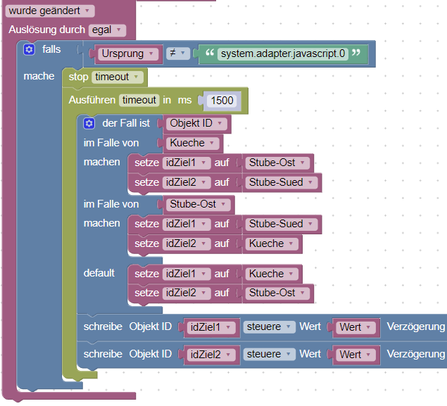

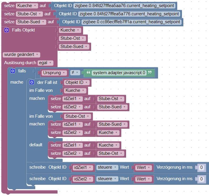

      Was ich erreichen will:
      Ich habe drei Heizkörper die über ein blockly script synchronisiert werden sollen, so dass, wenn man an einem Heizkörper stellt alle anderen nachziehen, dass man auch über Vis über einen Regler alle drei stellen kann, und dass auch alle drei auf den Fenstersensor reagieren.
      Mein Problem ist:
      Fenstersensor und stellen am Heizkörper synct perfekt. Aber wenn ich am VIS den Regler bediene, dann kann es durch den Touch passieren, dass man zwei Änderungen abschickt. Dann hat Heizkörper 1 z.B. 18 Grad also soll, gibt den an Heizkörper zwei weiter, und dann geht nochmal 19 Grad raus. Dann hat man zwei Temperaturen und drei Heizkörper im System, die sich gegenseitig immer wieder ändern bis der ganze Rassel zur Hölle fährt und abstürzt.
      Was ich versucht habe:
      Ich habs mit dem Baustein "binde Objekt" und mit eigener Logik mit Verzögerung versucht. Hier das Blockly )mit der eigenen Logik deaktiviert.) Zum probieren habe ich immer entweder die "Binde" Bausteine, oder das eigene deaktiviert. Daran liegts also nicht.

      Hat jemand ne Idee wie man das abfängt? Weder eine Verzögerung, noch "lösche falls läuft" bringen die gewünschte Abhilfe. Das einzige was mir einfällt, ist beim Sender, also im VIS, zu verhindern, dass kurz nacheinander verschiedene Werte rausgehen. Aber das ist irgendwie auch unbefriedigend, ich hätte lieber die elegantere Lösung die den Empfänger fehlertolerant macht.
      Dankbar für jede Idee

          @smo sagte: Hat jemand ne Idee wie man das abfängt?
          Man muss eine Trigger-Schleife verhindern, was durch die Abfrage des Trigger-Ursprungs erfolgen kann. Vorschlag:

                paul53 @Smo last edited by
                @smo sagte: zigbee.0 als Ursprung auszuschliessen ergibt aber keinen Effekt.
                Es muss javascript.0 ausgeschlossen werden, um eine Schleife zu verhindern (siehe Post).
                  Smo @paul53 last edited by
                  @paul53 Irgendwas ist hier braun. javascript.0 ausschliessen hilft nix. Wenn ich in den Datenpunkt schaue, komme immer abwechslend javascript, web und zigbee als Absender. Aber selbst wenn ich alle drei ausschliesse, passierts dass die Temperatur beginnt zwischen zwei Werten zu springen wenn ich die nur schnell genug ändere
                    @smo
                    Poste bitte den erzeugten Javascript-Code ohne die letzte Zeile in Code tags.
                      @paul53 Bitteschön:
                      var Kueche, Stube_Ost, Stube_Sued, idZiel1, idZiel2;
                      Kueche = 'zigbee.0.84fd27fffea5aa76.current_heating_setpoint';
                      Stube_Ost = 'zigbee.0.84fd27fffea5a776.current_heating_setpoint';
                      Stube_Sued = 'zigbee.0.cc86ecfffeb7ff1a.current_heating_setpoint';
                      on({id: new RegExp(Kueche + "$|" + Stube_Ost + "$|" + Stube_Sued + "$"), change: "ne"}, async function (obj) {
                          if ((obj.state ? obj.state.from : "") != 'system.adapter.javascript.0') {
                          switch (obj.id) {
                          	case Kueche:
                            idZiel1 = Stube_Ost;
                            idZiel2 = Stube_Sued;
                          		break;
                          	case Stube_Ost:
                            idZiel1 = Stube_Sued;
                            idZiel2 = Kueche;
                          		break;
                          	default:
                            idZiel1 = Kueche;
                            idZiel2 = Stube_Ost;
                          		break;
                          setStateDelayed(idZiel1, (obj.state ? obj.state.val : ""), false, parseInt(((0) || "").toString(), 10), false);
                          setStateDelayed(idZiel2, (obj.state ? obj.state.val : ""), false, parseInt(((0) || "").toString(), 10), false);

                        S 2 Replies Last reply Reply Quote 1
                          @paul53 Nein, funktioniert nicht. Und ja, javascript.0. Hab auch nur die eine. Ich hab mal schnell ne VIS zamgeklickt und ein Video gemacht: https://streamable.com/61tw6d Am Anfang ändere ich die Temperatur langsam, da gehts. dann klicke ich schneller, und dann wirds wild, dann springts immer hin und her.
                            @paul53 Noch ein verwackeltes von den Eigenschaften des Datenpunktes https://streamable.com/51doj1
                              @smo sagte: klicke ich schneller, und dann wirds wild, dann springts immer hin und her.
                              Dann verzögere mal, bis der Wert stabil ist.
                                @paul53 Jetzt wirds wild. Jetzt updatet er logischerweise nicht mehr, aber das Thermostat auf den der Regler im VIS wirkt springt hin und her. Also beeinflussen sich die drei wahrscheinlich gar nicht so dass sie sich aufschaukeln, sondern der Fehler liegt weiter vorn. Nur wo? Vom VIS ausgehen kanns ja eigentlich nicht, oder? Das schreibt doch einfach den Wert in den DP, und dann ists gut.
                                  @paul53 Kommando zurück: Verzögerung scheint zu helfen. Das Vis buffert scheinbar nur die Eingaben, und da man, um das ausulösen paar mal schnell den Wert ändern muss, sah es so aus, ald würds springen. Hörte dann aber wieder auf, und wurde nicht immer schneller bis zum Absturz wie vorher.
