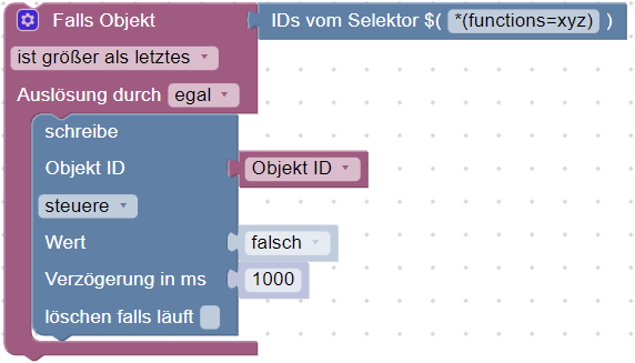

      wie gelingt es mir wenn sich innerhalb einer Aufzählung ein Datenpunkt auf "true" ändert, dass sich dieser (oder auch alle in dieser Aufzählung) nach einem Timeout wieder auf "false" setzt ?
      Grüßle
        paul53 @DJMarc75 last edited by
        @djmarc75 sagte: innerhalb einer Aufzählung ein Datenpunkt auf "true" ändert, dass sich dieser (oder auch alle in dieser Aufzählung) nach einem Timeout wieder auf "false" setzt ?
        Funktioniert es so nicht?
        • DJMarc75
          DJMarc75 @paul53 last edited by
          @paul53 said in ID-Selektoren / wenn "true" mit timeout wieder auf "false":
          Jawoll, hatte einen falschen Eintrag bei ID vom Selektor.
          Jetzt klappts. Vielen Dank !
