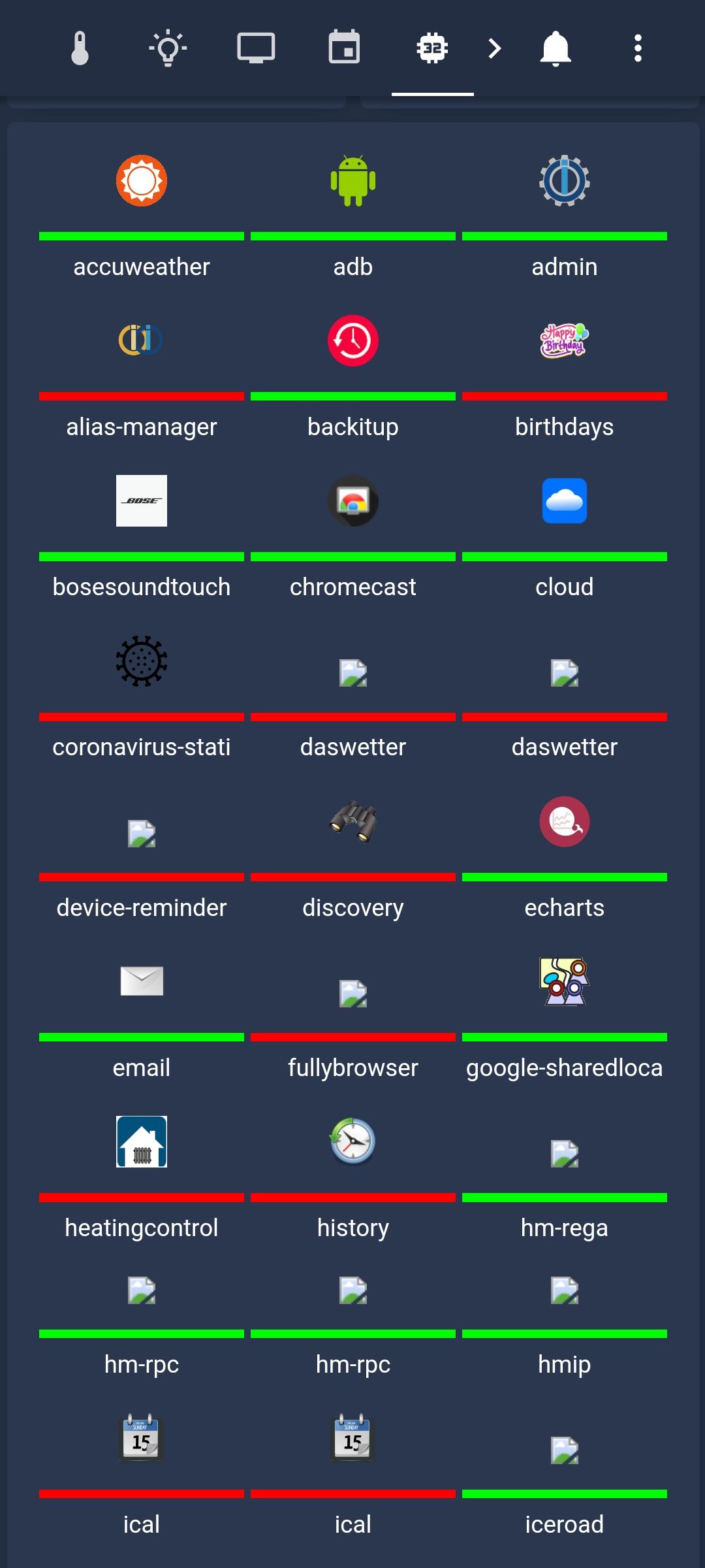

      ich habe mir eine Tabelle erstellt welche mir zeigt welche Adapter laufen.
      Das Skript sieht folgendermaßen aus:

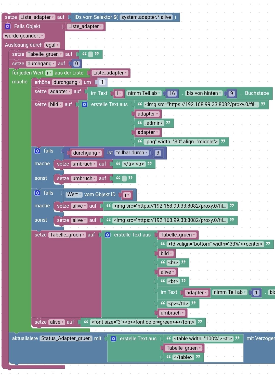

      Im Log kommt bei der Ausführung:
      v5.3.8
      11
      99+
      Log-Größe: 1.5 KB
      javascript.0
      Zeit
      warn
      Nachricht
      javascript.0
      2022-04-25 14:12:33.474	warn	at processImmediate (internal/timers.js:464:21)
      javascript.0
      2022-04-25 14:12:33.474	warn	at Immediate._onImmediate (/opt/iobroker/node_modules/@iobroker/js-controller-adapter/src/lib/adapter/adapter.js:5909:56)
      javascript.0
      2022-04-25 14:12:33.474	warn	at Object.stateChange (/opt/iobroker/node_modules/iobroker.javascript/main.js:530:29)
      javascript.0
      2022-04-25 14:12:33.473	warn	at Object.callback (/opt/iobroker/node_modules/iobroker.javascript/lib/sandbox.js:1082:38)
      javascript.0
      2022-04-25 14:12:33.473	warn	at Object.<anonymous> (script.js.Eigene_Scripte.VIS.Tabelle_Adapter:21:9)
      javascript.0
      2022-04-25 14:12:33.472	warn	getState "system.adapter.text2command.0.alive" not found (3) states[id]=null

        @david-g
        steht doch im log:
        getState .... not found
        • David G.
          David G. @bahnuhr last edited by
          @bahnuhr
          Aber ich frage mich warum.
          Der Selektor findet die Datenpunkte ja.
          • bahnuhr
            bahnuhr Forum Testing Most Active @David G. last edited by
            @david-g sagte in Blockly Skript erzeugt viele Fehler im Log:
            @bahnuhr
            Dann bau halt mal ein paar logs ein, dann sieht du ja ob er die richtig abgreift bzw. ob du diese richtig weiterverarbeitest.
              paul53 @David G. last edited by paul53
              @david-g sagte: Im Log kommt bei der Ausführung:
              Zu einigen Datenpunkten "*.alive" existiert offenbar kein Zustand. Deshalb sollte
              gegen eine JS-Funktion mit Ergebnis und folgendem Inhalt ausgetauscht werden:
              if(existsState(id)) return getState(id).val;

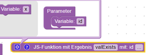

              • David G.
                David G. @paul53 last edited by
                Das ist es. Hab mir die Datenpunkte mal angesehen.
                Habe den JS Baustein erstellt.
                allerdings finde ich nur das "normale" "etwas tun" ohne die Option nochwas dran zu hängen.
                  @david-g sagte: die Option nochwas dran zu hängen.
                  Zahnrad links.
                  Inhalt: 3 Punkte rechts.

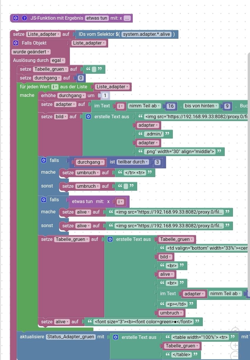

                  • David G.
                    Irgendwo hab ich wohl einen Fehler.
                    Beim Speichern kommt im Log
                    javascript.0
                    2022-04-25 14:45:13.834	error	at processImmediate (internal/timers.js:466:21)
                    javascript.0
                    2022-04-25 14:45:13.833	error	at Immediate._onImmediate (/opt/iobroker/node_modules/iobroker.javascript/main.js:1311:17)
                    javascript.0
                    2022-04-25 14:45:13.833	error	at /opt/iobroker/node_modules/iobroker.javascript/main.js:1836:17
                    javascript.0
                    2022-04-25 14:45:13.833	error	at prepareScript (/opt/iobroker/node_modules/iobroker.javascript/main.js:1735:37)
                    javascript.0
                    2022-04-25 14:45:13.833	error	at createVM (/opt/iobroker/node_modules/iobroker.javascript/main.js:1486:28)
                    javascript.0
                    2022-04-25 14:45:13.832	error	at Object.createScript (vm.js:262:10)
                    javascript.0
                    2022-04-25 14:45:13.832	error	at new Script (vm.js:102:7)
                    javascript.0
                    2022-04-25 14:45:13.832	error	SyntaxError: Unexpected token ')'
                    javascript.0
                    2022-04-25 14:45:13.832	error	^
                    javascript.0
                    2022-04-25 14:45:13.831	error	if(existsState(id)) return getState(id).val;)))
                    javascript.0
                    2022-04-25 14:45:13.831	error	script.js.Eigene_Scripte.VIS.Tabelle_Adapter compile failed: at script.js.Eigene_Scripte.VIS.Tabelle_Adapter:5
                      @david-g sagte:
                      Rechts sind 3 schließende Klammern zu viel. Außerdem musst Du id durch x ersetzen, da Du den Übergabeparameter nicht umbenannt hast. Oder Du änderst x in id:
                      • David G.
                        Oh, da muss ich beim kopieren was falsch gemacht haben.
                        Speichern klappt jetzt.
                        Allerdings kommt im Log jetzt:
                        javascript.0
                        2022-04-25 14:51:34.547	error	at processImmediate (internal/timers.js:464:21)
                        javascript.0
                        2022-04-25 14:51:34.547	error	at Immediate.<anonymous> (/opt/iobroker/node_modules/@iobroker/js-controller-adapter/src/lib/adapter/adapter.js:5909:56)
                        javascript.0
                        2022-04-25 14:51:34.547	error	at Object.stateChange (/opt/iobroker/node_modules/iobroker.javascript/main.js:530:29)
                        javascript.0
                        2022-04-25 14:51:34.546	error	at Object.callback (/opt/iobroker/node_modules/iobroker.javascript/lib/sandbox.js:1082:38)
                        javascript.0
                        2022-04-25 14:51:34.546	error	at Object.<anonymous> (script.js.Eigene_Scripte.VIS.Tabelle_Adapter:26:15)
                        javascript.0
                        2022-04-25 14:51:34.546	error	at etwas_tun (script.js.Eigene_Scripte.VIS.Tabelle_Adapter:5:20)
                        javascript.0
                        2022-04-25 14:51:34.545	error	script.js.Eigene_Scripte.VIS.Tabelle_Adapter: ReferenceError: id is not defined
                        javascript.0
                        2022-04-25 14:51:34.346	error	at processImmediate (internal/timers.js:464:21)
                        javascript.0
                        2022-04-25 14:51:34.345	error	at Immediate.<anonymous> (/opt/iobroker/node_modules/@iobroker/js-controller-adapter/src/lib/adapter/adapter.js:5909:56)
                        javascript.0
                        2022-04-25 14:51:34.345	error	at Object.stateChange (/opt/iobroker/node_modules/iobroker.javascript/main.js:530:29)
                        javascript.0
                        2022-04-25 14:51:34.345	error	at Object.callback (/opt/iobroker/node_modules/iobroker.javascript/lib/sandbox.js:1082:38)
                        javascript.0
                        2022-04-25 14:51:34.344	error	at Object.<anonymous> (script.js.Eigene_Scripte.VIS.Tabelle_Adapter:26:15)
                        javascript.0
                        2022-04-25 14:51:34.344	error	at etwas_tun (script.js.Eigene_Scripte.VIS.Tabelle_Adapter:5:20)
                        javascript.0
                        2022-04-25 14:51:34.343	error	script.js.Eigene_Scripte.VIS.Tabelle_Adapter: ReferenceError: id is not defined
                        Die Abfrage aus dem falls Block scheint auch nicht stattzufinden. Jedenfalls ändert sich die Tabelle nicht, wenn ich einen Adapter stoppe.

                          @david-g sagte:
                          Habe ich eben schon geschrieben: Ändern id --> x oder x --> id.
                          • David G.
                            Danke klappt.
                            Den Edit hatte ich nicht gesehen.

                              Wo du hier das Skript einmal gesehen hast.
                              Hab mir das so zurechtgebastelt, dass alle 3 Durchgänge der Zeilenumbruch eingebaut wird.
                              Geht das auch noch was einfacher? Ggf sogar einen Baustein? Ich hab da nichts gefunden.
                              P. S.:
                              Komisch,dass nicht bei allen Adaptern der alive Status gepflegt wird.
                                @david-g sagte: Geht das auch noch was einfacher?
                                HTML ist nicht mein Ding. Die Variable umbruch wäre verzichtbar:
                                • David G.
                                  Okay.
                                  Dann war der Ansatz mit dem Zählen uns teilbar ja garnicht so daneben.
