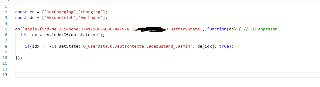

      Für Handys: ( klappt eben nicht )

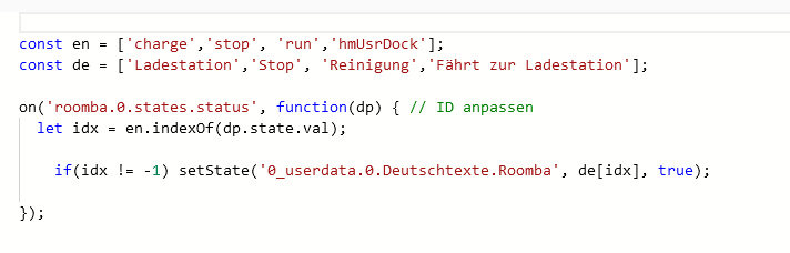

      Roomba: ( funktioniert einwandfrei )

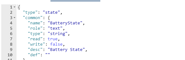

        @stefu87_ch sagte: Für Handys: ( klappt eben nicht )
        Wie sieht der "BatteryState"-Datenpunkt aus? Ist er vom Typ "string"?

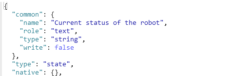

          stefu87_CH @paul53 last edited by stefu87_CH
          Und bei Roomba:
            paul53 @stefu87_CH last edited by
            @stefu87_ch
            Sind die englischen Texte richtig geschrieben ("charging" klein)?
              @paul53 sagte in Englischtexte Übersetzen:
              @stefu87_ch
              Habs gerade nochmals kontrolliert. Charging wird gross geschrieben.
              Habe es im Skript geändert, aber der Deutsche Text wird weiterhin nicht angezeigt
