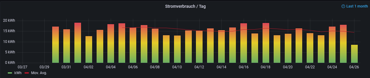

                      Ist eine InfluxDB Funktion. Abfrage für die letzten 14 Tage in Grafana sieht dann so aus:
                      SELECT moving_average(difference(last("value")),14) FROM "0_userdata.0.Energiekosten.Stromzaehler" WHERE $timeFilter GROUP BY time(1d) fill(previous) tz('Europe/Berlin')
                      crunchip 1 Reply Last reply Reply Quote 1

                        @mkshb so ungefähr hatte ich es schon nach ein wenig suchen, nur die Zahl 14 wie in deinem Beispiel fehlte mir noch

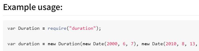

                            Man kann auch einfach die durations Bibliothek nutzen:
                            https://www.npmjs.com/package/duration

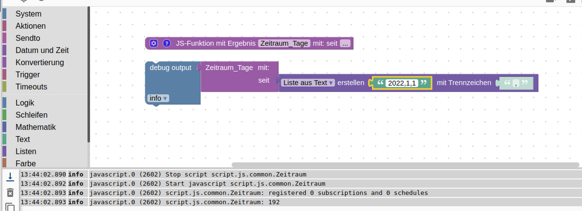

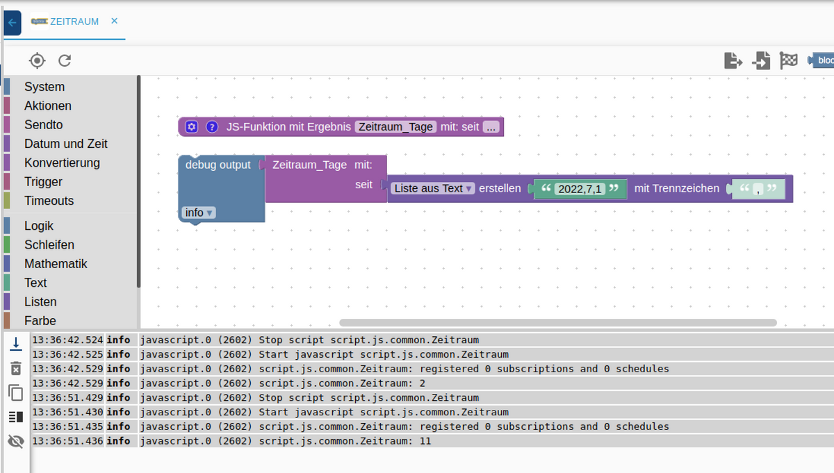

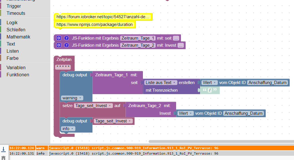

                                @srkonus OK - ich habe mal Quick & Dirty was für Dich gemacht:
                                Das Datum also in der Form (JJJJ,M,T) eingeben und Du bekommst die Tage bis heute raus. Man kann die Funktion natürlich noch aufbohren.
                                Also 11 Tage vergangen seit Beginn des Monats (1.7.2022 oder 2022,7,1) + 1 ist dann der 12.Tag heute.

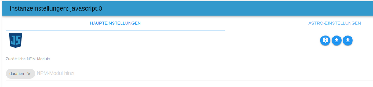

                                Im JS Adapter muss man halt die duration Bibliothek mit aufnehmen.
                                Somit bekommst also zu jedem Datum in der Vergangenheit die vergangenen Tage sehr einfach. Im letzten Beispiel:
                                 <variables>
                                   <variable id="m:)gvKQ,tVbet;-TV{5b">seit</variable>
                                 </variables>
                                 <block type="procedures_defcustomreturn" id="X!%2r7kCe4uVH:d}`32Y" x="113" y="63">
                                   <mutation statements="false">
                                     <arg name="seit" varid="m:)gvKQ,tVbet;-TV{5b"></arg>
                                   </mutation>
                                   <field name="NAME">Zeitraum_Tage</field>
                                   <field name="SCRIPT">dmFyIER1cmF0aW9uID0gcmVxdWlyZSgiZHVyYXRpb24iKTsKCnZhciBkdXJhdGlvbiA9IG5ldyBEdXJhdGlvbihuZXcgRGF0ZShzZWl0KSk7CnJldHVybiBkdXJhdGlvbi5kYXlzOw==</field>
                                 <block type="debug" id="Bb(Yc|=`6FU{/4[.C=1X" x="113" y="113">
                                   <value name="TEXT">
                                     <shadow type="text" id="|m|X_N`BiZ%InvfDMMwK">
                                     <block type="procedures_callcustomreturn" id="dQ61jfAA2hmi!M1mDqQo">
                                       <mutation name="Zeitraum_Tage">
                                         <arg name="seit"></arg>
                                       </mutation>
                                       <value name="ARG0">
                                         <block type="lists_split" id="TD,]mjs?,-6xPS{($oSZ">
                                           <mutation mode="SPLIT"></mutation>
                                           <field name="MODE">SPLIT</field>
                                           <value name="INPUT">
                                             <block type="text" id=".0|RaEZ@@!1(Ej099i-*">
                                               <field name="TEXT">2022,7,1</field>
                                           <value name="DELIM">
                                             <shadow type="text" id="#X%yFw`93sg7E2$ILJ_N">
                                               <field name="TEXT">,</field>
                                Ich bin mir zwar immer nicht sicher, ob die Funktion mit kommt. Ich bin bekannterweise kein Blockly-Fan, aber damit bekommt man die Tage nun ganz easy. Du kannst ja mit der Beschreibung der durations Bibliothek auch leicht andere Einheiten oder auch Zeiträume von bis definieren.
                                So kann man ja auch leicht den aktuellen Tag des Jahres berechnen usw.
                                Also 192 Tage vergangen seit dem 1.1. + 1 ist dann der 193.Tag heute.
                                Oder wie im Beipiel von @TheDuke halt der 27.8.2021 bis heute:
                                also Stand heute (12.7.2022) - 319 Tage. 😉
                                Wie gesagt den Link zur Durations Bibliothek habe ich ja verlinkt, so dass man die Funktion beliebig komplex erweitern kann, wenn man

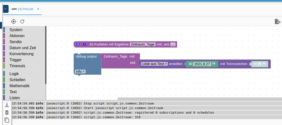

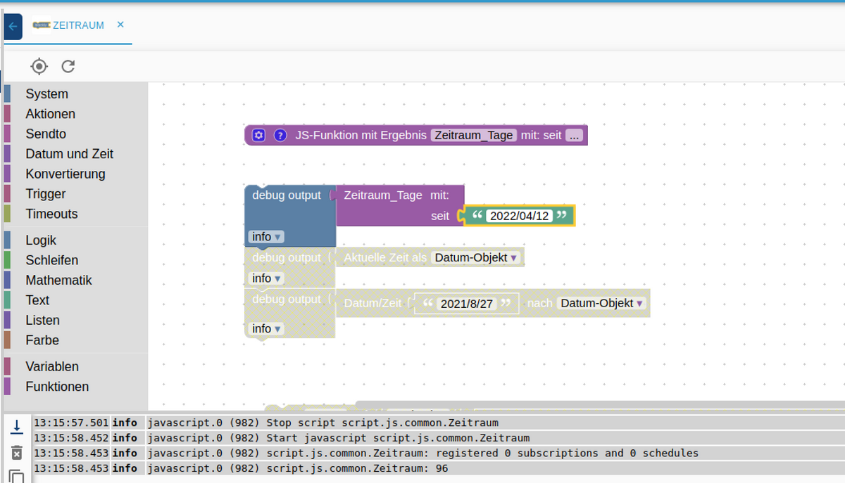

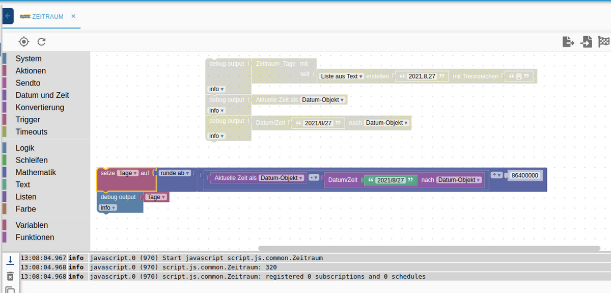

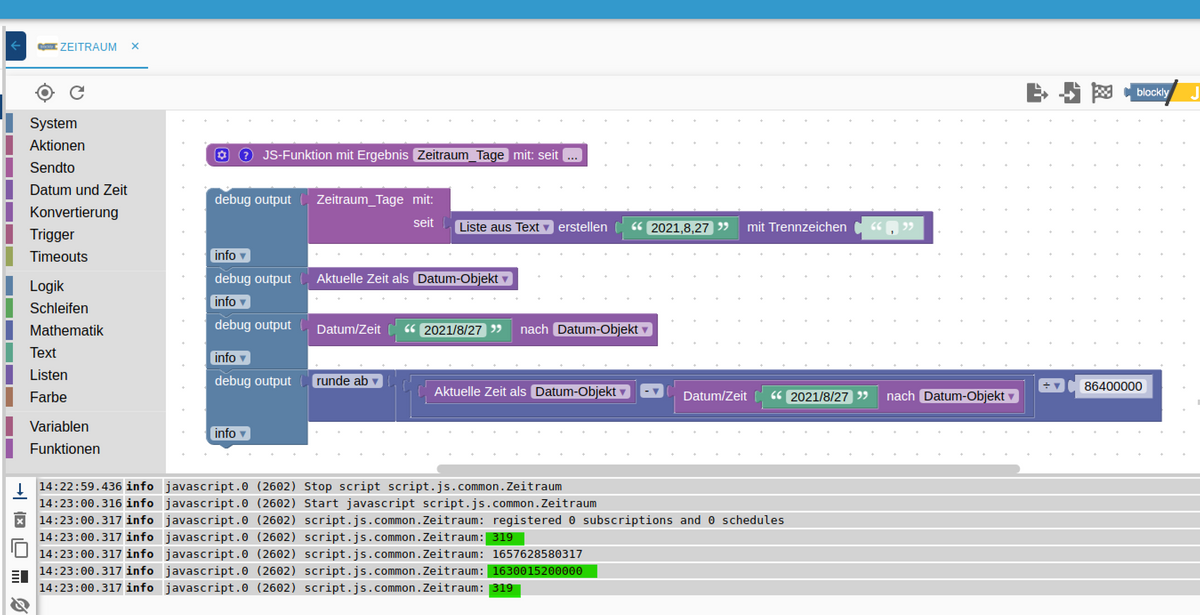

                                  Ansonsten wenn Du lieber selber rechnen willst über die Methode von @mkshb - habe ich Dir im Blockly noch die andere Möglichkeiten angehängt (aktuelles Datum in ms und bestimmtes Datum in ms):
                                  Du siehst auch hier kommt beim Datum vom 27.8.2021 leicht auf die Millisekunden:
                                  1630015200000 und damit auch auf 319 Tage, wie die duration Bibliothek ausgibt. Wenn Du also lieber selbst rechnen willst, kannst Du es auch ohne die Bibliothek easy tun.

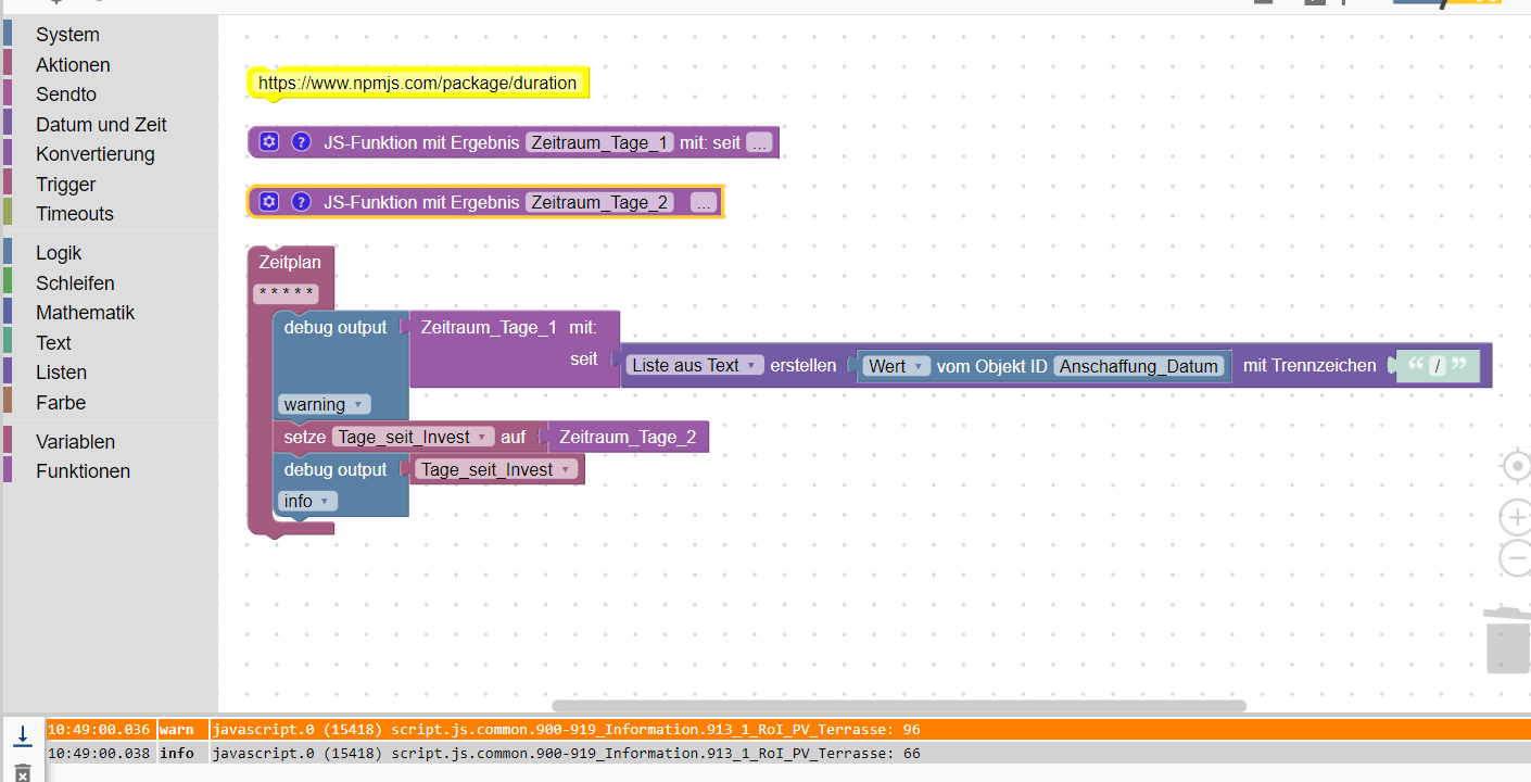

                                    srkonus @mickym last edited by
                                    @mickym Mega - Vielen Dank! Jetzt muss ich das nur noch irgendwie in eine Variable bekommen und kann damit weiter rechnen.
                                    • mickym
                                      mickym Most Active @srkonus last edited by
                                      @srkonus Na das sollte doch wirklich kein Problem sein, Du musst doch den Block - statt dem debug output nur einer Variablen zuweisen:
                                        @mickym Habe es mit "Schreibe Objekt ID" gemacht. Morgen einmal nachschauen, ob das "Tage Seit" sich automatisch aktualisiert oder ich einen CRON Job einrichten muss.

                                          • metaxa
                                            metaxa @TT-Tom last edited by
                                            Mit Interesse habe ich diesen Thread gelesen und versuche ihn für meine Zwecke umzusetzen.
                                            Irgendetwas mache ich falsch, die Berechnung von @srkonus (danke für den npm - link) stimmt, meine eigene aber nicht.
                                            Funktion Zeitraum_Tage_1 --> Ergebnis 96 (richtig)
                                            var Duration = require("duration");
                                            var duration = new Duration(new Date(seit));
                                            return duration.days;

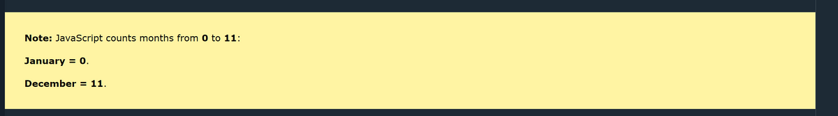

                                            Funktion Zeitraum_Tage_2 --> Ergebnis 66 (falsch)

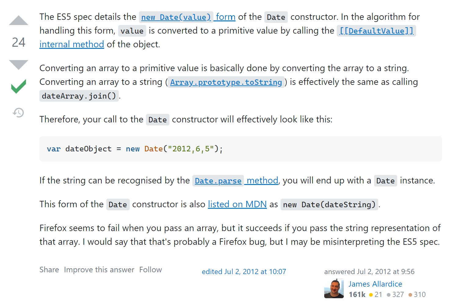

                                            var duration = new Duration(new Date(2022, 04, 12));
                                            Warum bitte?
                                            T metaxa 2 Replies Last reply Reply Quote 0
