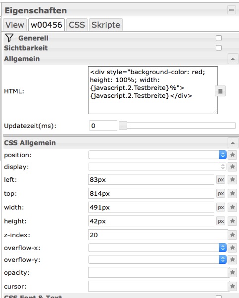

                    pix last edited by
                    warum nutzt du nicht die binding-Funktion für die Breite des Balkens als Style-Angabe?
                    Hab es gerade getestet. Dein Skript abgewandelt (andere EIngabequelle)

                    Zum Testen gebe ich jetzt im Admin-Reiter Objekte die Zahlen einfach per Hand in TestbreiteEingabe ein. natürlich geht auch jede andere Quelle.
                    habe die Datenpunkte auf Typ Zahl geändert und nutze die Instanz javascript.2.
                    Jetzt VIS:
                    [{"tpl":"tplHtml","data":{"g_fixed":false,"g_visibility":false,"g_css_font_text":false,"g_css_background":false,"g_css_shadow_padding":false,"g_css_border":false,"g_gestures":false,"g_signals":false,"visibility-cond":"==","visibility-val":1,"visibility-groups-action":"hide","refreshInterval":"0","signals-cond-0":"==","signals-val-0":true,"signals-icon-0":"/vis/signals/lowbattery.png","signals-icon-size-0":0,"signals-blink-0":false,"signals-horz-0":0,"signals-vert-0":0,"signals-hide-edit-0":false,"signals-cond-1":"==","signals-val-1":true,"signals-icon-1":"/vis/signals/lowbattery.png","signals-icon-size-1":0,"signals-blink-1":false,"signals-horz-1":0,"signals-vert-1":0,"signals-hide-edit-1":false,"signals-cond-2":"==","signals-val-2":true,"signals-icon-2":"/vis/signals/lowbattery.png","signals-icon-size-2":0,"signals-blink-2":false,"signals-horz-2":0,"signals-vert-2":0,"signals-hide-edit-2":false,"html":"{javascript.2.Testbreite}"},"style":{"left":"83px","top":"814px","z-index":"20","width":"491px","height":"42px"},"widgetSet":"basic"}]
                    Das ist ein HTML Widget, welches ein div-Container malt, dessen Breite über CSS-Anweisung festgelegt wird. Diese Anweisung wird als Binding eingefügt. Die Hintergrundfarbe ist noch als rot festgelegt, kann aber genauso als Binding dynamisch gesetzt werden.
                    Das Widget hat eine feste Breite (passend zu deinem Layout), der Container im Widget passt seine Breite dynamisch an.
                    Pix
                    Hier noch ein Bild: Bindings lassen sich in allen Felder in VIS verwenden: 261_bildschirmfoto_2017-03-21_um_13.23.26.jpg

                      Ich versuche gerade noch die einzelnen Schritte zu erörtern bzw. zu verstehen da ich ja kein JavaScript - Profi bin.
                      Aber die Lösung ist genial, so kann ich die Breite zentral in CSS anpassen und bin trotzdem so flexiebel die Breite bei Bedarf mal schnell zu verändern.
                      TOP
                      Dank dir!
