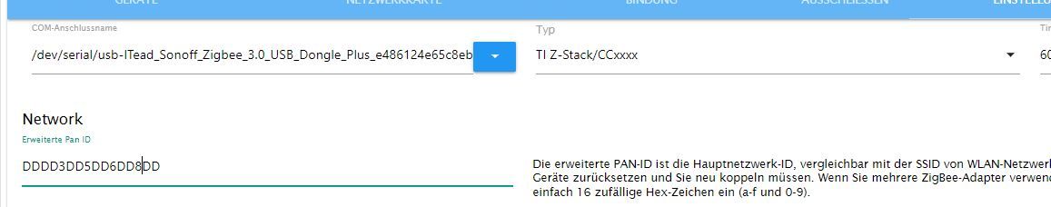

        Thomas Braun Most Active @Karacho last edited by
        @karacho sagte in Zigbee kaputt:
        Stell beim COM-Port auf
        /dev/serial/by-id/usb-ITead_Sonoff_Zigbee_3.0_USB_Dongle_Plus_e486124e65c8eb11afebc4c3de5b81b4-if00-port0
        um.
        Die erweiterte PAN-Id auf eine 16stellige HEX-Zahl einstellen.

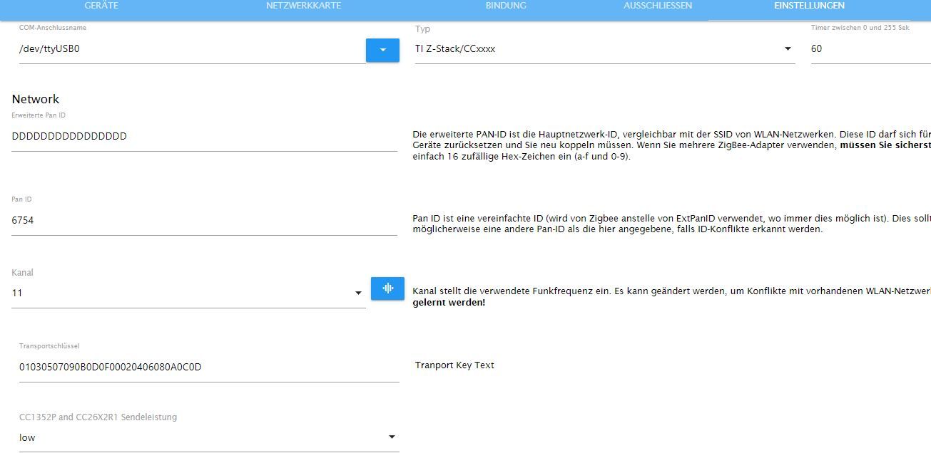

          Karacho @Thomas Braun last edited by Karacho
          @thomas-braun
          Funktioniert leider immer noch nicht...
          /by-id
          habe ich rausgenommen.. Richtig?
          Mit PAN-ID meinst Du die 16xD beliebig anpassen.... ?!

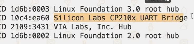

            Karacho @Karacho last edited by
            Kleine Anmerkung noch:
            Habe den Analog Matthias auf hausautomation.con insatalliert.
            Was mich stutzig macht, der Stick heisst anders bei lsusb
            Matthias:
            Bei mir:
              Nein. Der Pfad muss genauso angegeben werden. Warum änderst du das?

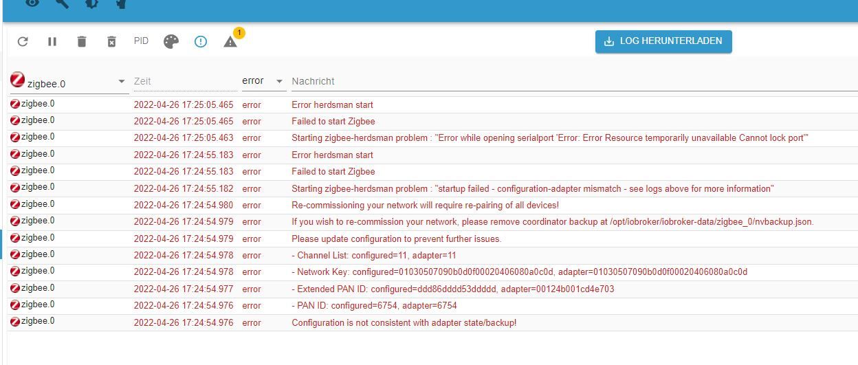

                @thomas-braun
                sorry.
                Jetzt funzt es.
                frag mich nicht warum....
                nach einem neuen reboot tauchen folgend PAN-ID auf (nie eingestellt)
                Habe sie in Übereinstimmung gebracht....
                      @karacho
                      Ich hab's mal irgendwo gelesen, wo die PAN-Id herkommt. Aber vergessen. Vielleicht weiß @Asgothian das.
                        arteck Developer Most Active @Thomas Braun last edited by arteck
                        @thomas-braun die Erweiterte PANID wird bei neu installatinen und bei 16xD neu generiert ..damit die immer unterschiedlich ist.. läuft so seit hmm 6 Monaten.. oder so..
                        deshalb installiert man den adaper neu dann muss man die anpassen nach backu zurückspielen
