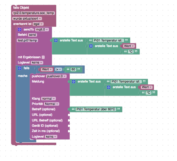

      Ich versuche über blockly (javascript) einen mqtt publish zu erzeugen. Dazu nutze ich den SedTo Block. jedoch habe ich vermutlich den falschen befehl.
      ~~![](</s><URL url=)http://up.picr.de/28655410ph.jpg" />
      Hat jemand dazu ein Beispiel?

        Hallo
        Habe das gleiche Problem.
        Egal was ich da eingebe, er spuckt nichts aus.
        Wenn ich dort jedoch eine pushover senden lasse, kommt diese auch an.

                Ich hatte ein ähnliches Problem. Ich wollte eine Nachricht von Telegram auf einen MQTT-Client weiterleiten.
                Es funktioniert mit dem Block "schreibe". Wie man mit den Object-IDs umgeht ist wohl soweit klar.
