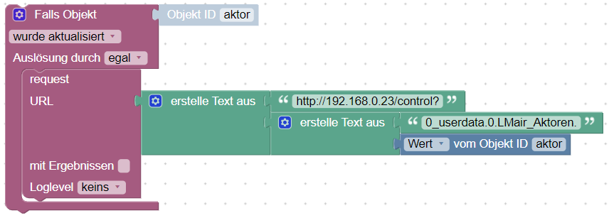

      Kann mir bitte jemand erklären, warum das eine Blockly funktioniert, das andere aber nicht?
      Es geht mir hier um das Senden des HTTP Requests.
      FUNKTIONIERT wie es soll:

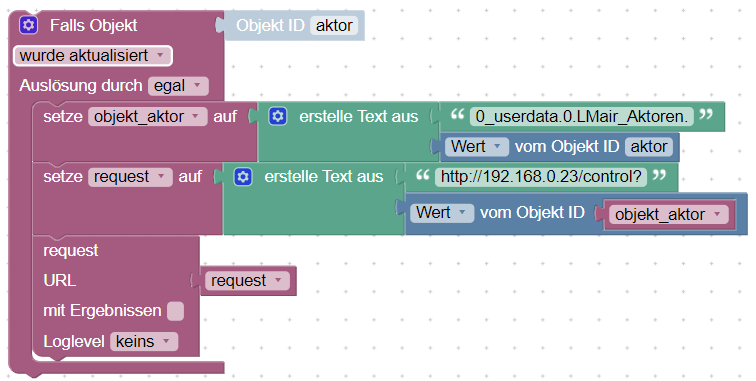

      Funktioniert NICHT:
      Ich wollte eigentlich nur da Blockly etwas verkleinern

        Das "Wert" von ObjektID muss da noch dazwischen
        So nimmst du nur die ObjektID und nicht dessen Wert.

          Ja stimmt, ist doch klar 🙂
          Danke für das Aufklären 👍
