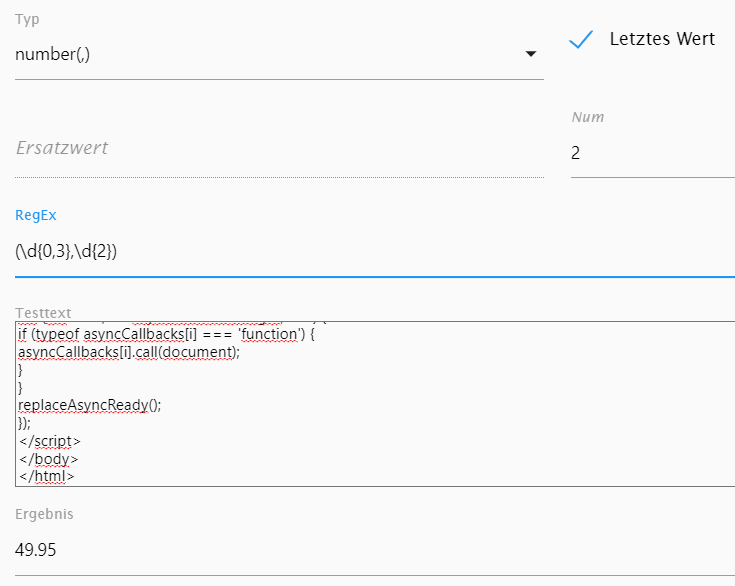

      ich versuche einen Preis zu parsen, aber verzweifle langsam.
      In regex101 habe ich rumprobiert und komme mit "product:price" content="=?(\d{0,3},\d{2})" auf die 49,95. Auf der rechten Seite wird die Zahl in der Gruppe angegeben.
      Im Parser Adapter erhalte ich aber so kein Ergebnis. Wenn ich einfach nur "\d{0,3},\d{2}" klappt es, jedoch zeigt er mir so einfach nur die erste 3-stellige Zahl an, die gefunden wurde, wenn ich es richtig verstanden habe. Wie kann ich mir nur bestimmte Teile anzeigen lassen?
      https://regex101.com/r/zlsWEt/1
      <meta property="product:brand" content="Beltimore" />
      <meta property="product:price" content="49,95" />
      <meta property="product:product_link" content="https://www.b
      Vielen Dank 🙂

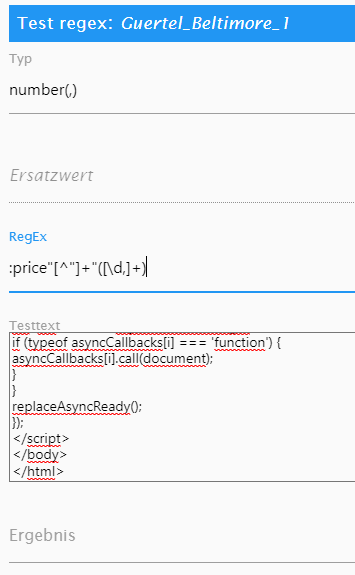

        Homoran Global Moderator Administrators @adsfa last edited by
        @adsfa hab jetzt nicht deinen Wunsch verstanden 😞
        wäre es mit :price"[^"]+"([\d,]+) ok?

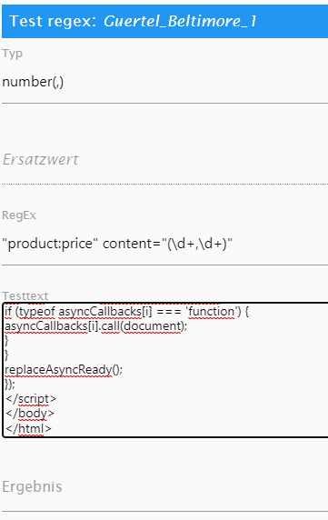

          OliverIO @adsfa last edited by OliverIO
          @adsfa
          noch simpler bzw andere Alternative
          "product:price" content="(\d+,\d+)"
          das ?= bei deinem ersten Beispiel ist überflüssig, da nach den doppelten Anführungsstrichen direkt im Anschluss wahrscheinlich nie ein Gleichzeichen kommt.
          Auch deine multiplier-Angaben in den geschweiften Klammern kann man machen, gibt aber nur Beträge bis 999, zurück. bei 4 Stelligen Beträgen schon nicht mehr.
          Das + Zeichen sag mindestens 1 bis unlimited Zeichen
          manche Dinge funktionieren leider in regexc101 nicht 1:1 im Parser-Adapter,
          da dieser je Kriterien die Regex-Optionen setzt. Am besten (aber nicht immer) fährt man, in dem man in regex101 die optionen auf si setzt.
            adsfa @OliverIO last edited by
            @oliverio Vielen Dank für deine Hilfe 🙂
            "d+" statt der genauen Anzahl Zeichen ist eine tolle Idee!
            Leider klappt dein Vorschlag bei mir im Parser Adapter nicht, oder muss ich noch etwas ändern?
            @Homoran Dir auch vielen Dank.
            Ich würde gerne den Preis (product:price) im iobroker tracken, also die "49,95". Leider klappt der RegEx bei mir im Parser-Adapter nicht.

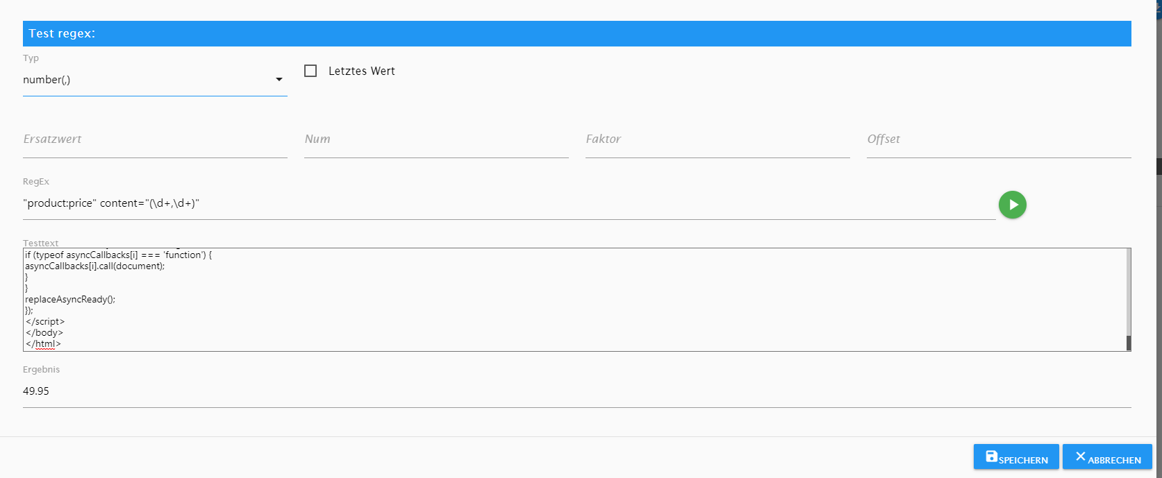

            • OliverIO
              @adsfa
              play-button noch evtl drücken?
                Homoran Global Moderator Administrators @adsfa last edited by Homoran
                @adsfa sagte in Parser Adapter: Product:Price:
                das verstehe ich nicht.
                poste mal bitte den Inhalt des Editorfensters in code-tags.
                ggf. bekommt der Parser eine andere (Sprach-) Version, als du im Browser.
                Oder es gibt möglicherweise ein Problem, wenn du nachträglich den Typ geändert hattest.
                Dann musst du die Regel löschen und neu anlegen.
                BTW: ich bekomme mit price":"([\d.]+) den Wert noch einmal an anderer Stelle, sogar direkt als Zahl mit Dezimalpunkt (number)
                Ich weiß allerdings nicht, ob der aktualisiert wird
                  adsfa @Homoran last edited by
                  @homoran und @OliverIO
                  Vielen Dank euch beiden!
                  Ich habe die Regel neu hinzugefügt und da klappt es 🙂
