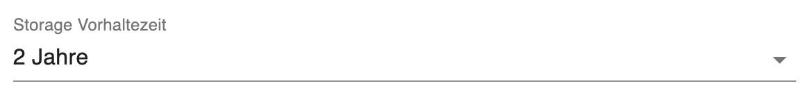

      habe heute morgen im Log festgestellt, dass der history-Adapter Daten gelöscht hat:
      	2022-04-27 04:55:10.387	info	Delete old history dir "/opt/iobroker/iobroker-data/history/20210426"
      Das ist ja erst einmal gut so, allerdings passt das nicht zu meiner Einstellung im Adapter, in der ich eine Vorhaltezeit von 2 Jahren hinterlegt habe, nunmehr aber Daten nach einem Jahr gelöscht wurden:
      Habe ich was falsch eingestellt?
      Hätte schon gerne die Daten der letzten zwei Jahre gehabt, aber der history-Adapter ist andere Meinung 😖

        Falls das mal wieder jemand sucht...
        Das Problem war mal wieder vor dem Rechner 😕
        Die Vorhaltezeit ist natürlich nur der Standardwert! Bei jedem überwachten Datenpunkt kann/soll und wird eine eigene Vorhaltezeit eingestellt.
        Wenn diese wie in meinem Fall natürlich auf 1 Jahr steht, dann löscht der Adapter auch völlig zurecht nach einem Jahr 😊 👏
