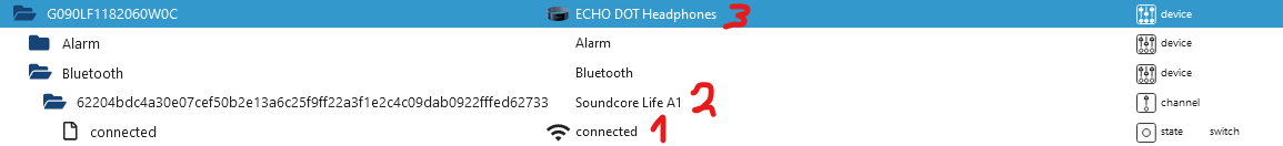

      Ich würde gerne Folgendes erreichen:
      Wenn Datenpunkt 1 gleich "true" (gehört zu einer Aufzählung) dann soll mir 3 in einen Datenpunkt geschrieben werden.
      Bisher hab ich es zumindest geschaft dass wenn 1 "true" ist wird 2 in einen Datenpunkt geschrieben.
      Ist das überhaupt machbar?

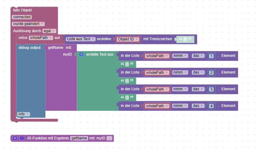

        @djmarc75
        ein beispiel mit zerlegen der id - zum testen musst du nur im trigger dein echo gerät wählen

        die id wird dabei zu einem array zerlegt und man dann eine neue id zusammenbauen, die weiter unten in der hierachie ist
        DJMarc75 1 Reply Last reply Reply Quote 1
        • DJMarc75
          DJMarc75 @liv-in-sky last edited by
          @liv-in-sky said in "grandparent" Wert aus id-Selektoren auslesen ?:
          Na das funktioniert ja perfekt.
          Habe als Trigger IDs vom Selektor verwendet.
          Vielen Dank !
