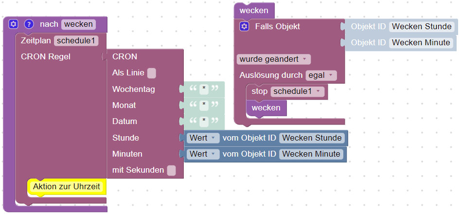

      Ich bin auf der Suche nach einer Lösung für meine Idee und hoffe das mir hier einer helfen könnte.
      Ich habe für unsere Tochter 2 Skripte angelegt, die je nach Schultag von Alexa und Licht einschalten geweckt wird. Jetzt ist meine Idee, über die Vis diese Weckzeiten einfach anzupassen, falls sich an der Weckzeit was verändert, ohne dafür den Computer einzuschalten.
      Mein Gedanke ist, in etwas sowas auf der Visu zu haben, in der die aktuelle eingestelle Zeit angezeigt wird und über 2 Auswahlfelder dann die neue Zeit eingegeben werden könnte und diese dann ins Skript übernommen würde:
      Mein Blockly welches zur Zeit aktiv ist und funktioniert sieht so aus:
      Wer kann mir da ein wenig unter die Arme greifen und aufzeigen, wie das umsetzbar wäre? Vlt hat ja schon jemand sowas schon gemacht und könnte mir dies zur Verfügung stellen?

        paul53 @stefu87_CH last edited by
        @stefu87_ch sagte: über 2 Auswahlfelder dann die neue Zeit eingegeben werden könnte und diese dann ins Skript übernommen würde:
        Prinzip:
          stefu87_CH @paul53 last edited by stefu87_CH
          @paul53 Cool das funktioniert schon mal wie gewünscht.
          Versuche morgen weiter zu machen und testen.

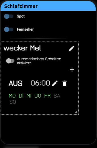

                arteck Developer Most Active @stefu87_CH last edited by
                @stefu87_ch schon mal mit dem mytime adapter versucht
                  stefu87_CH @arteck last edited by
                  @arteck nein noch nicht. Funktioniert der auch wie meine Idee ist?
                    @stefu87_ch was weiss ich was für ideen du hast 🙂
                      @arteck
                      Mehrere Tage auswählen mit Weckzeit definieren und jederzeit anpassen können. Auslesen welche Tage gewählt sind und welche Weckzeit im CRON hinterlegt ist.
                        @stefu87_ch jo geht
                          @arteck Ist das nicht eher was mit Countdown?
                          Oder hast du mir ein Beispiel wie das funktionieren würde mit Uhrzeit stellen und dann Aktionen ausüben

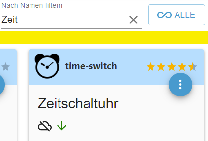

                            @stefu87_ch time-switch so ..jetzt hab ich es..so heisst der Adapter time-switch
                            S D 2 Replies Last reply Reply Quote 0
                              @arteck sagte in Weckzeiten anpassen über Vis:
                              Würdest du mit deine Visu mit dieser Funktion zur Verfügung stellen?
                              Die Auslösung läuft die über Skripte?
                                @stefu87_ch die auslösung macht der adapter .. da ist nix grossartig.. mit visu.. es ist nur ein widget über den alles äuft

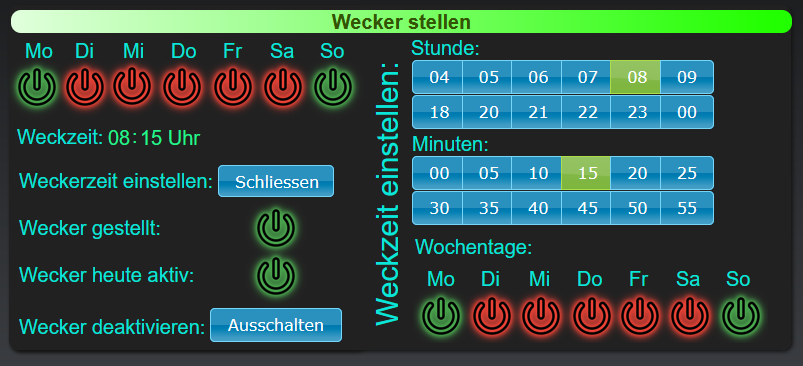

                                  Hab doch mal Lust gehabt, selber was auszuprobieren und funktioniert soweit schon ganz gut:
                                  Chaot 1 Reply Last reply Reply Quote 0

                                    Chaot @stefu87_CH last edited by
                                    @stefu87_ch Oh, das sieht ja richtig gut aus.
                                    Machst du das über den Adapter oder was läuft da im Hintergrund zum Einstellen?
                                    Oder schreibst du die Datenpunkte direkt in den Echo?
                                    Kannst du das eventuell exportieren? Das würde ich gerne auch verwenden.
                                      stefu87_CH @Chaot last edited by
                                      @chaot
                                      Mache alles über Datenpunkte und Blockly.
                                      Ich teste es noch aus und werde es sobald alles sauber funktioniert exportieren und hier einfügen

                                            diwoma @arteck last edited by
                                            @arteck
                                            Sorry für die Einmischung.
                                            Ich finde den Adapter nicht.
                                            Suche aber sowas für einfache Ein-Ausschaltungen eines Gerätes nach einem Zeitplan
