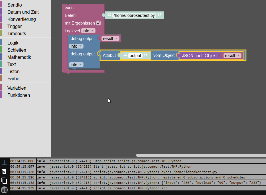

                          SBorg Forum Testing Most Active @IOBaer last edited by SBorg
                          @iobaer Dann kannst du den ganzen Part ab "broker" weglassen und brauchst nur die beiden letzten Zeilen hinzufügen (fehlende Werte hinzufügen und ggf. Bezeichnungen ändern 😉 ) :
                          #!/usr/bin/python
                          import json
                          iv="236"
                          ov="233"
                          ol="99"
                          daten = json.dumps({'input': iv, 'output': ov, 'outload': ol})
                          print daten
                          (#1-#6 nur damit ich paar Pseudo-Daten habe)
                          Blocky dann sinngemäß und zeigt wo der Weg hingeht:
