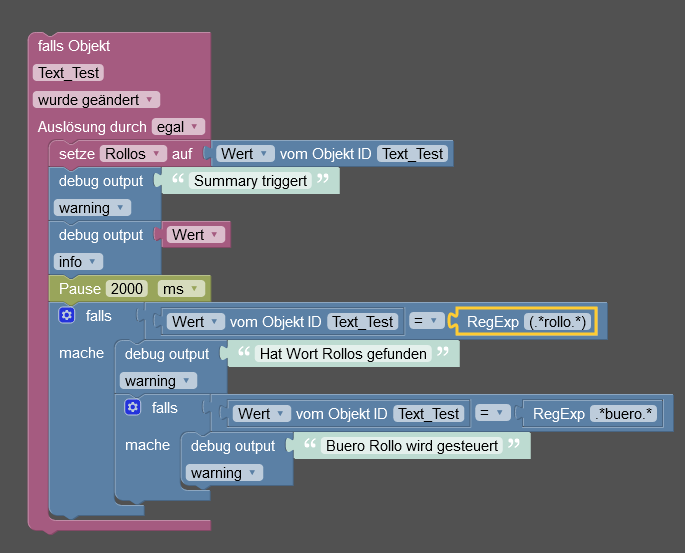

      Hallo Com,
      ich würde gern unter anderem meine Rollos steuern. Hierzu hab ich mir folgendes überlegt.
      Ich lege eine leere Routine an, damit Alexa nicht meckert. Danach soll das Script auf Summary reagieren vom Adapter.
      So hier soll dann das Script anfangen zu werkeln wenn "rollo" vorkommt.
      Dann wird nach Raum getriggert. Und dann müsste ich da noch den Wert raus filtern, auf was der Rollo fahren soll.
      Ich würde z.b. so sagen Wohnzimmer Rollo auf 50. So im Summary DP steht ja dann "wohnzimmer rollo auf fünfzig" Jetzt müsste ich die fünfzig erkennen und daraus eine Zahl machen 50. Geht das mit einem Block ?

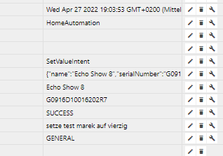

        wenn du sagst - setze ... auf 50 , wird ein dp über den iot direkt auf 50 gesetzt und nicht auf fünfzig
        damit ist es einfacher - es wird unter den history daten auch der richtige echo angezeigt

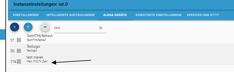

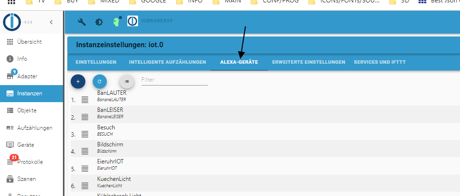

          • liv-in-sky
            liv-in-sky @D3ltoroxp last edited by liv-in-sky
            @d3ltoroxp

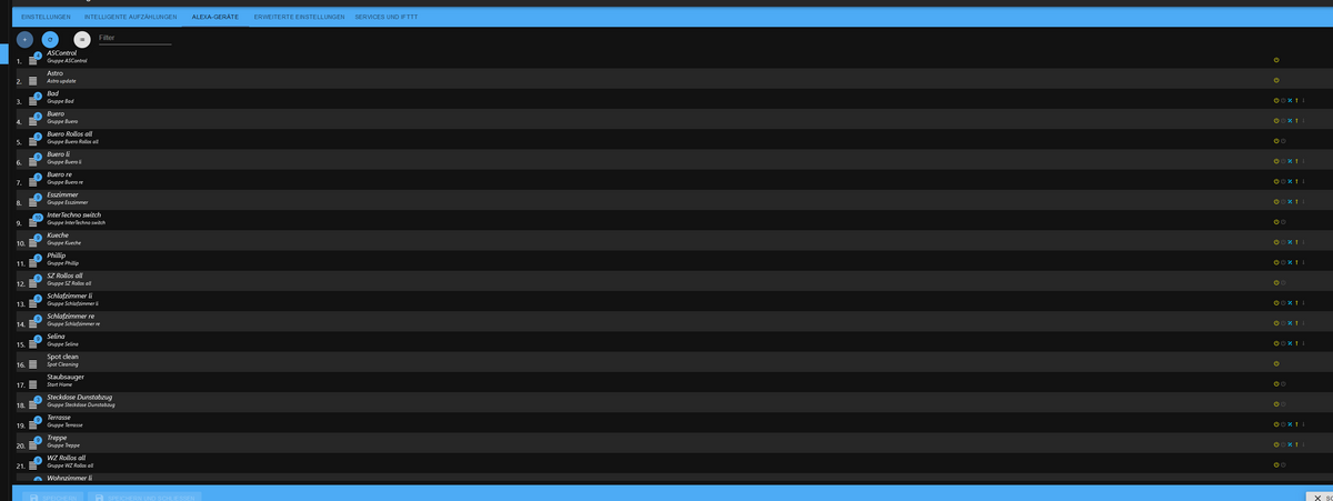

            ist sehr simple - mache einen datenpunkt (number) - und definiere die role Switch dafür
            dann im iot adapter , in dem instanz setting
            einen neuen smarthome-dp anlegen und den passenden namen dafür nehmen
            danach sage - alexa, suche geräte
            das war es dan auch schon
            D3ltoroxp 1 Reply Last reply Reply Quote 0

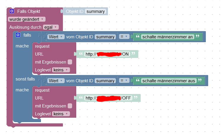

                • haselchen
                  haselchen Most Active @D3ltoroxp last edited by haselchen
                  @d3ltoroxp
                  Die Geräte sind in der "Amazon Cloud".
                  Da kannste soviel löschen wie Du willst.
                  Hatten wir hier schon vor Ewigkeiten mal behandelt.
                  Weiß gar nicht ob die Suchfunktion oder Google dazu noch was ausspuckt.
                  Eventuell den Support von Amazon dort anschreiben, ob der IT Bereich dort Dir helfen kann.
                  Hilft vielleicht auch deine Alexa im Amazon Account abzumelden und wieder neu anzumelden.
                  Aber ohne Gewähr.

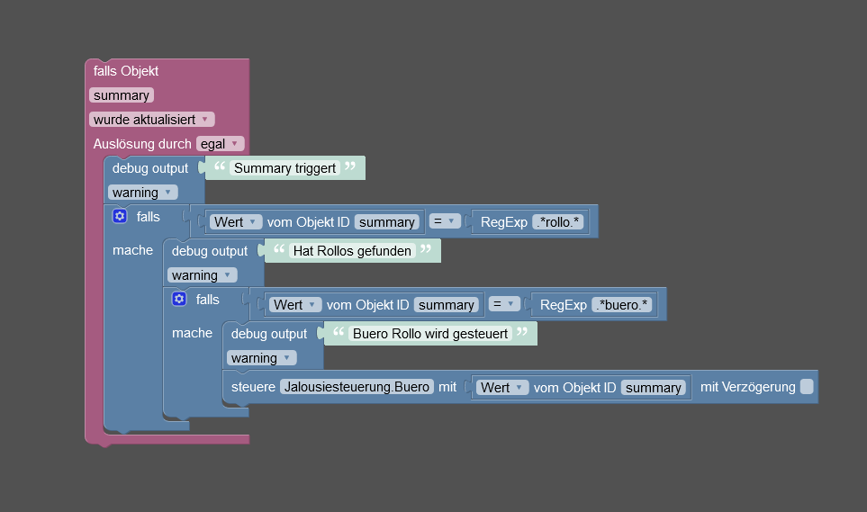

                  Was die summary betrifft, dass mache ich auch.
                  Ob das zu 20 freien Schaltungen pro Tag zählt, kann ich dir nicht sagen (aber bestimmt @apollon77 )
                  Wichtig ist der Block...
                  nimmst du "wurde aktualisiert" geht das Skript dauernd los
                  nimmst du "wurde geändert" kann es sein, dass Alexa beim 1.Mal sagen nix macht (weil vielleicht das Netzwerk gestört ist oder dergleichen), sagst du es nochmal , passiert dann sowieso nichts, weil, sich in der summary nichts geändert hat.
                  Da musst du aufpassen.
                  Ich frag dann nach der Uhrzeit und danach wieder meinen Befehl, damit sich die summary sich ändert.
                  Das geht bestimmt viiiiiiiiel eleganter, aber ich wollte dir einen möglichen Stolperstein aufzeigen.

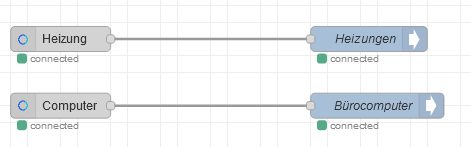

                            Wie es heisst. Aber ich sehe schon warum Dir die alten Geräte in der Alexa-App quasi immer wieder um die Ohren fliegen.
                            Ich hatte das mit diesen Nodes (amazon-echo-hub) welche Du verwendest auch. Seitdem benutze ich die alexa-home nodes. Die Geräte werden über eine Website von NodeRed angelegt, dann nach "Suchen" erkennt Alexa diese Geräte und tauchen danach auch in NodeRed auf.
                            Liest sich vll etwas kompliziert aber ist eigentlich sowas von easy und Du kannst das gerne mal testen.
                            Bei Fragen einfach fragen.
                            Grüßle
                            https://alexa-node-red.bm.hardill.me.uk/

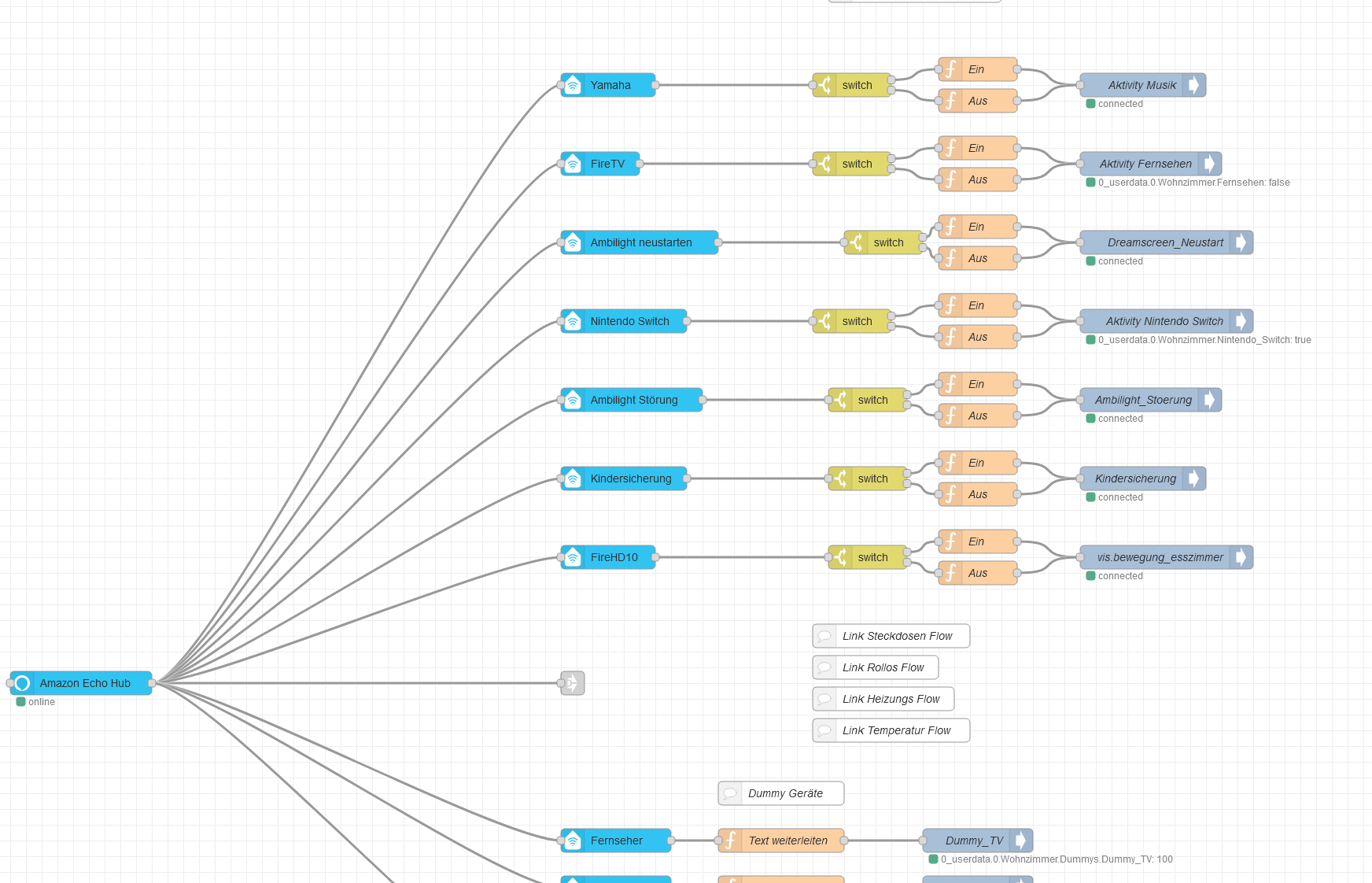

                                • DJMarc75
                                  DJMarc75 @D3ltoroxp last edited by DJMarc75
                                  @d3ltoroxp said in Alexa, Rollos steuern (Summary auslesen):
                                  Aber die Geräte kamen auch, als ich mein Smarthome Server komplett aus hatte, um eben so was zu vermeiden, dennoch waren alle da. Node Red und ioB waren leer.
                                  (Hatte auch alle Geräte im Alexa Adapter gelöscht gehabt.)
                                  Genau so hatte sich das auch bei mir verhalten.
                                  Läuft dann ähnlich ab, wie meine jetzige Lösung ?
                                  Ja.
                                  Kann ich einen Teil von meinen Nodes nutzen ?
                                  Das kann ich Dir nicht beantworten aber die ganzen alexa-echo-hub-nodes dann ja nicht mehr.
                                  • D3ltoroxp
                                    D3ltoroxp @DJMarc75 last edited by D3ltoroxp
                                    @djmarc75 Muss ich hierfür noch nen Skill in der Alexa App aktivieren ?
                                    Bei dir im Screen, ist dann quasi Links das Gerät für Alexa (Heizung z.B.) und rechts zum DP vom ioB ? Das wars ?
                                    Also installiere ich jetzt mal die beiden Nodes aus deinem Screen ?

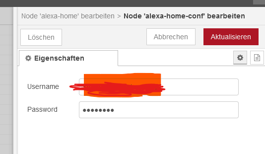

                                        @djmarc75 Ist die Seite vertrauenswürdig ? Ist ja eigentlich nichts wichtiges, muss mich da registrieren damit das funktioniert. Aber die haben dann keinen Zugriff auf meine Geräte ?
                                        • DJMarc75
                                          Du arbeitest doch schon mit Node-Red, oder ? Dann hast Du sicherlich auch schon einen Node-Red-Account angelegt ?!
                                          Also bei mir hat noch kein "Gerät" (sind ja alles virtuelle Geräte) willenlos durch Fremdeinwirkung geschaltet. 🙂
                                          • D3ltoroxp
                                            @djmarc75 Hab ich, aber ich hab keinen Account, ich wüsste nicht das ich einen erstellt habe.
