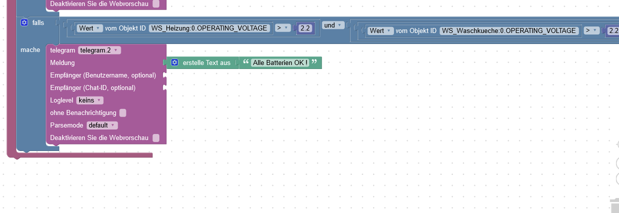

        Alero @Asgothian last edited by Alero
        @asgothian
        danke für die schnelle Antwort.
        ich hatte schon mal gedacht wenn ich z.B 3 Gruppen mache. Alle Geräte mit 1,5 V, 2 Gruppe alle mit 3v und 3 Gruppe mit 4,5 V.
        in der ersten Gruppe alle noch mal abfragen und prüfen ob Spannung noch oberhalb der Meldespannung liegt. Das dann mit jeder Gruppe machen.
        Wenn dann alle ok soll die Meldung per tellegram alles ok rausgehen. Nur weiss ich nicht wie ich das erstellen soll 🙂
        so in der Art:

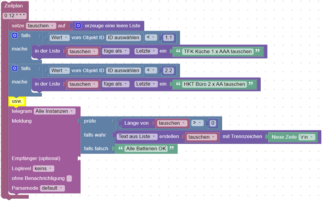

          paul53 @Alero last edited by paul53
          @alero sagte: Wenn dann alle ok soll die Meldung per tellegram alles ok rausgehen.
          Ich würde ein Array verwenden:
              @alero sagte: was ist dann tauschen? Eine Variable?
              Ja.
                Alero @paul53 last edited by Alero
                Und wie sieht die aus?
                Austauschen =wahr oder falsch?
                  @alero sagte: Austauschen =1 oder 2.
                  Ich verstehe die Frage nicht. Die Variable enthält ein Array (Liste) mit allen Texten zum Batterien-Tausch. Zum Senden werden aus den Texten im Array einzelne Zeilen. Wenn kein Batterien-Tausch nötig ist, bleibt die Liste leer (Länge = 0).
                      @paul53 Hi,
                      Hab doch noch eine Frage.
                      Was mache ich mit dem telegram Block wenn ich falls und mache so einsetze wie du beschrieben hast?
                      Dieser steht ja jetzt bei mir als mache.
                      Weil es soll ja pro device ein entsprechender Eintrag per telegram gesendet werden
                        @alero sagte: es soll ja pro device ein entsprechender Eintrag per telegram gesendet werden
                        In meinem Vorschlag wird nur eine Nachricht mit je einer Zeile pro Device gesendet.
