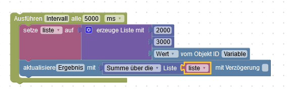

      Ich möchte mittels Blockly 3 Werte (Summe_PV) summieren. Es ergibt sich dabei immer eine Grenze von 6000. Bis 6000 funktioniert die Berechnung über Liste einwandfrei. Woher kommt diese Begrenzung?
      Was muss ich ändern, damit die Berechnung auch über 6000 noch funktioniert?
      Bildschirmfoto 2022-04-28 um 16.12.02.png Bildschirmfoto 2022-04-28 um 16.10.47.png
      Homoran DJMarc75 B 3 Replies Last reply Reply Quote 0
        Homoran Global Moderator Administrators @sprojekt007 last edited by
        @sprojekt007 sagte in Variable wird auf den Wert 6000 begrenzt, warum?:
        in der Variable? oder im Datenpunkt?
        Variable über debug-Baustein ausgeben und Objektdaten des Datenpunkts posten

          Der Zustandstyp ist Objekt????? Schonmal mit Zahl probiert?
            sprojekt007 @DJMarc75 last edited by
            @djmarc75
            Bei Zahl ist die Grenze auch 6000

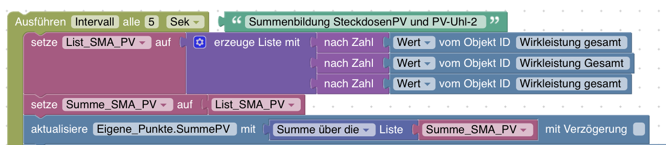

              DJMarc75 @sprojekt007 last edited by
              @sprojekt007
              Nachgebaut und funktioniert.
              Die von mir angelegten Datenpunkte sind natürlich als number angelegt.
                badsnoopy667 @sprojekt007 last edited by
                sprojekt007
                Lösch den Datenpunkt mal und leg ihn neu an. "Früher" gab es im iobroker eine Option da konnte man für jeden Datenpunkt beim Anlegen den min und max Wert festlegen. Heute scheint das nur noch etwas umständlicher zu gehen.
                Wenn löschen also nicht hilft, versuch mal im Objekt Browser rechts auf den Edit Stift vom Datenpunkt zu klicken und in der Liste die Eigenschaft "max": 10000; zu ergänzen. Bitte auf die richtige Schreibweise achten, bin gerade am Handy und kann nicht nachgucken.
                  sprojekt007 @badsnoopy667 last edited by
                  @badsnoopy667
                  Es war tatsächlich in den Objektdaten eine Obergrenze von 6000 eingetragen.
                  Komisch dass dies nicht beim anlegen eines neuen Objekts angezeigt wird.
                  Vielen Dank an Alle für eure Unterstützung
