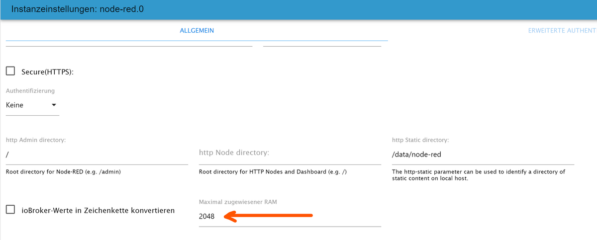

                    @cbr-35 Das schaut so aus, als ob Du viel zuwenig Speicher allokiert hast.Mach mal die Node-Red Adaptereinstellungen auf.
                    Tatsächlich ist Standard bei max. zugewiesenes RAM 128 (kB) eingetragen - wenn Du viele Flow hast (so wie ich - hab ich 2048 da stehen).
                    2022-04-26 16:03:21.280 - info: node-red.0 (1626) Starting node-red: --max-old-space-size=2048 /opt/iobroker/node_modules/iobroker.node-red/node_modules/node-red/red.js -v --settings /opt/iobroker/iobroker-data/node-red/settings.js
                    128 ist tatsächlich als Standard eingetragen. Also mal mind. auf 512 erhöhen.

                      CBR-35 @mickym last edited by
                      @mickym
                      Vielen Dank, ich bin jetzt auf 1024 hoch, seit dem kam es zu keinem Absturz mehr.
