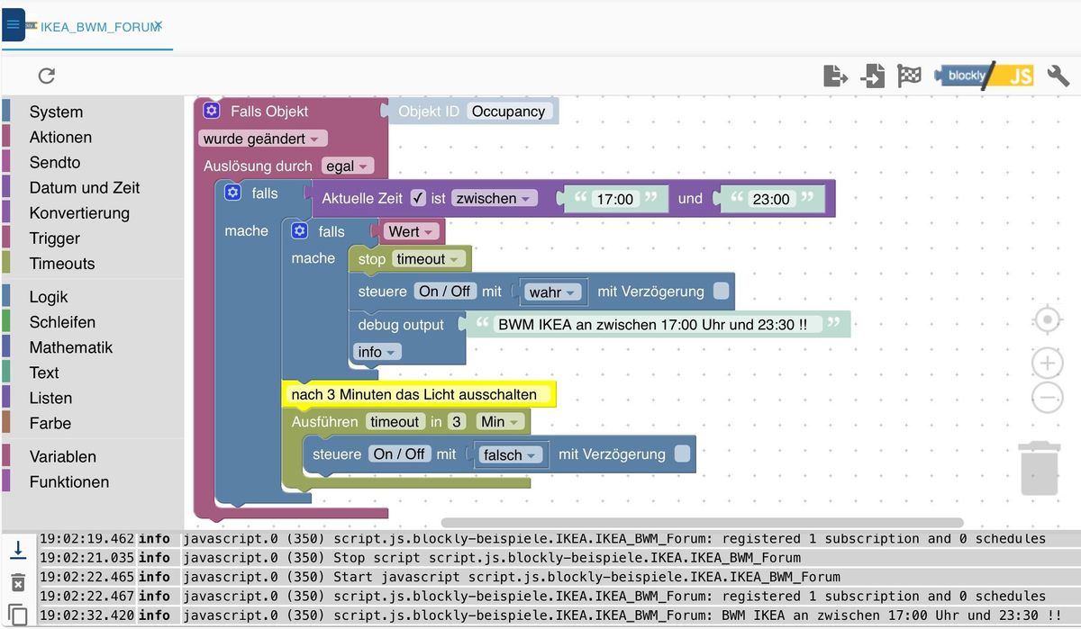

      Ich möchte gerne den IKEA BWM nutzen um eine Lampe ( WLED ) zu schalten.
      Hier mal mein Skript bisher:
      50eaf797-648e-45db-9e40-f8a8bdd0f8d7-2022-04-29_18-01-18.jpg /var/folders/wz/jd1j4lqs0zxf0stxl90dsjwh0000gn/T/2022-04-29_18-01-18.jpg
      Leider geht die Lampe nach 3 Minuten aus ( was ja prinzipiell richtig ist ) aber eigentlich möchte ich, dass die Lampe nur aus geht wenn keine Bewegung stattfindet. Eine Besonderheit beim IKEA BWM ist, dass er 60 Sekunden auf True steht und dann erst auf false
      081aed4d-5ef5-425c-9ebd-7ec879bc3514-2022-04-29_18-06-28.jpg /var/folders/wz/jd1j4lqs0zxf0stxl90dsjwh0000gn/T/2022-04-29_18-06-28.jpg
      Es muss bestimmt was mit dem Timeout Baustein zu tun haben, aber ich komme mit dem Baustein irgendwie nicht zurecht. Kann mir jemand helfen ?

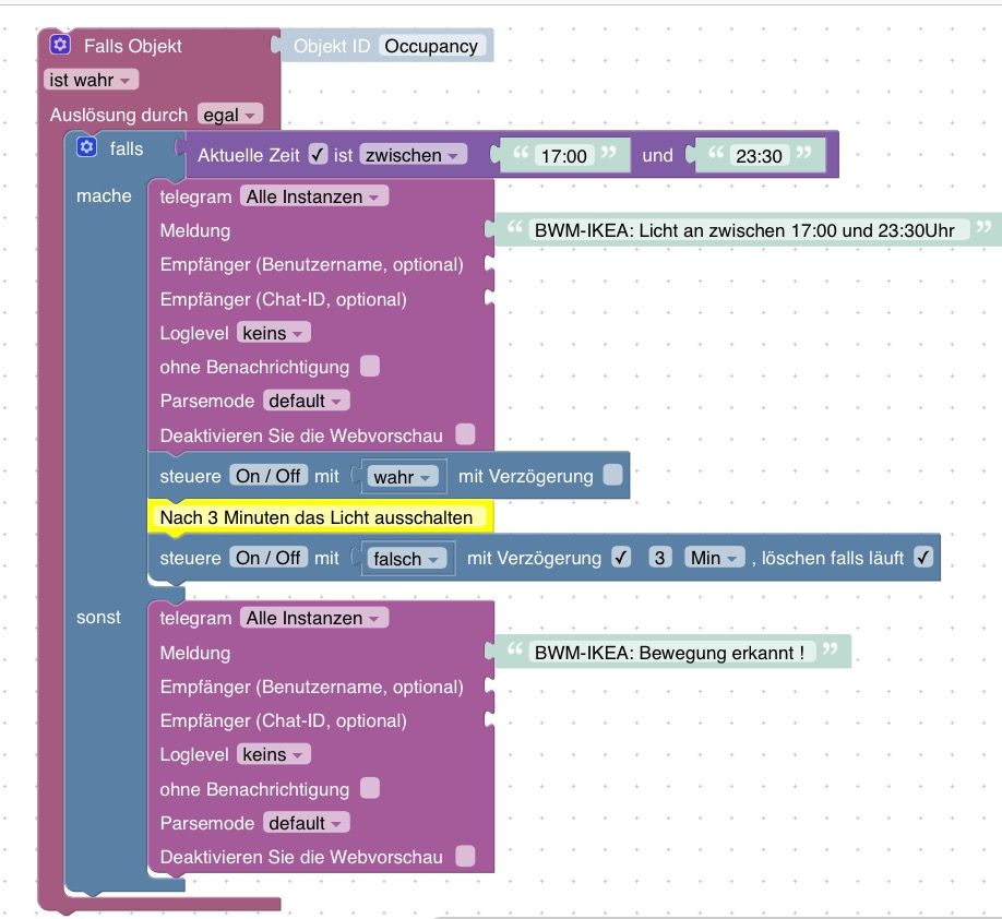

          SigiMOE @Thomas Braun last edited by SigiMOE
          @thomas-braun verstehe ich leider nicht so ganz, Dein Lösungsansatz.
          habe es mal so nachgebaut :
          26998cfb-b78c-4f6b-aae0-870f0cdd633f-2022-04-29_18-31-33.jpg /var/folders/wz/jd1j4lqs0zxf0stxl90dsjwh0000gn/T/2022-04-29_18-31-33.jpg
          oder muss ich andere Datenpunkte auswählen ?
          c58d9e9d-1136-4a5e-86be-c615d97e6afa-2022-04-29_18-34-13.jpg /var/folders/wz/jd1j4lqs0zxf0stxl90dsjwh0000gn/T/2022-04-29_18-34-13.jpg

            Ich weiß es nicht mehr. Hab das auch so nicht mehr im Einsatz. Nur eben aus meiner digitalen Pinnwand geangelt.

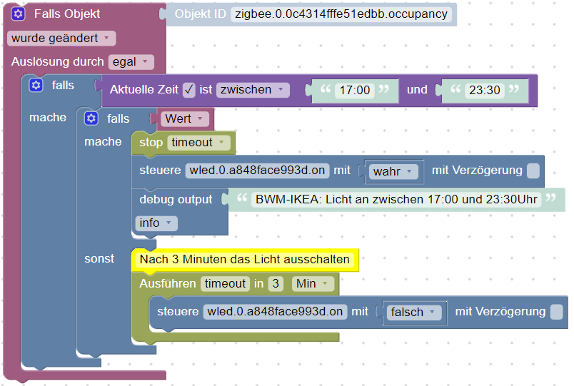

                        hier das nachgebaute Skript :
                        0d04851f-183c-411e-b844-1d0f47d91805-2022-04-29_19-07-00.jpg /var/folders/wz/jd1j4lqs0zxf0stxl90dsjwh0000gn/T/2022-04-29_19-07-00.jpg
                        oder habe ich ein Fehler unbeabsichtigt eingebaut ?
                        Das Licht geht bei Bewegung an, geht nach 3 Minuten wieder aus. geht aber nicht mehr an obwohl die occupancy immer noch auf true steht also Bewegung erkannt.
                        Ich möchte gerne dass das Licht aber immer an bleibt so lange occupancy auf true steht....
                        Wo ist mein Fehler ?

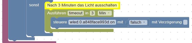

                          paul53 @SigiMOE last edited by paul53
                          @sigimoe sagte: Wo ist mein Fehler ?
                          Das Ausschalten muss in den sonst-Zweig der Abfrage "falls Wert".
                            SigiMOE @paul53 last edited by
                            @paul53 PERFEKT !!!
                            Jetzt klappt es. Vielen Dank für die Hilfe.
