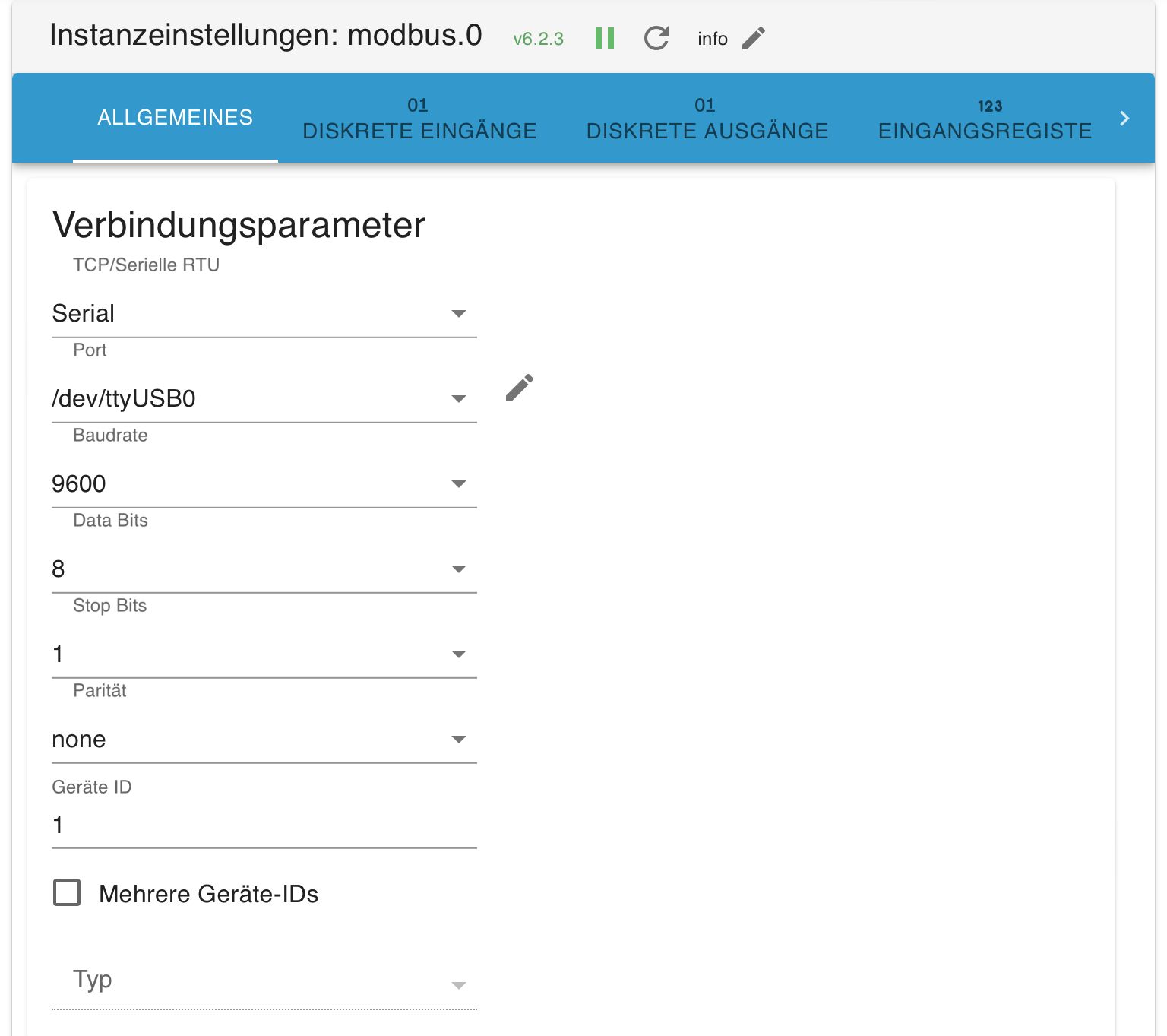

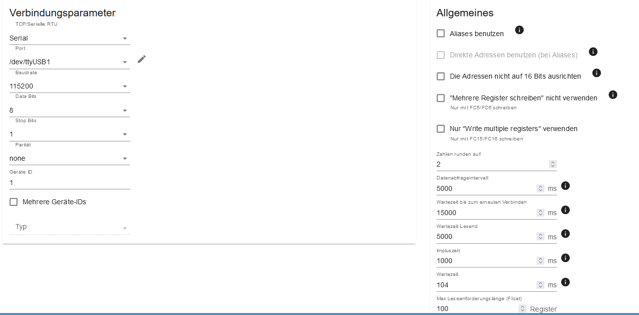

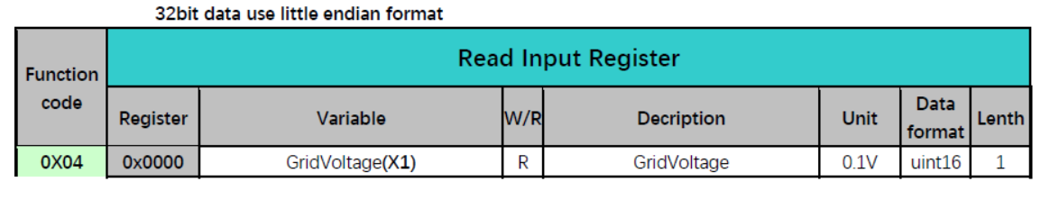

      ich habe mir einen rs485 adapter besorgt und möchte damit den WR auslesen
      https://www.amazon.de/gp/product/B078X5H8H7/ref=ppx_yo_dt_b_asin_title_o00_s01?ie=UTF8&psc=1

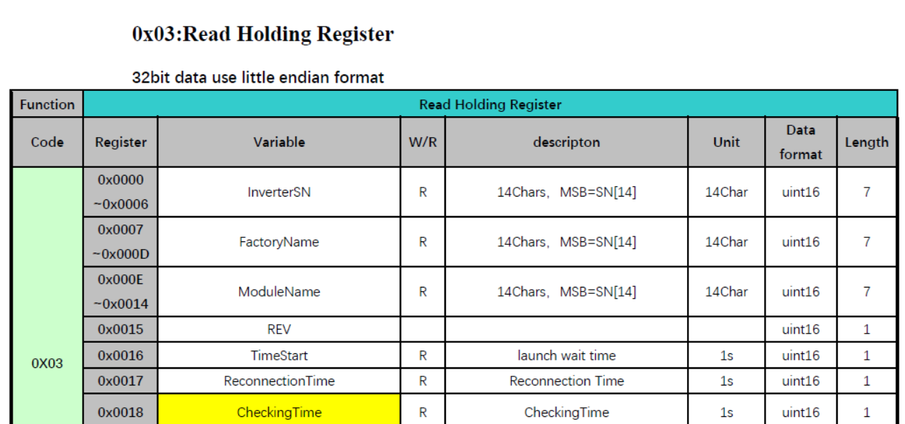

      den stick habe ich ans laufen bekommen ich scheitere aber gerade daran wie und wo ich die Register eintragen muss ich habe die adresse von solar bekommen.
      SolaxPower External Communication Protocol X1&X3 Hybrid -G4 ModbusRTU V3.14- public version.pdf
      aber wie bitte trage ich das richtig ein?
      hier noch ein Log des Adapters wenn benötigt.

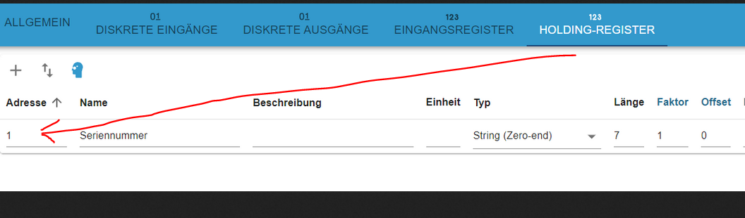

          ich habe die Register aber gefunden und eingetragen, leider ruft er keine daten ab.
          kann ich das irgendwie testen? ob die Verbindung okay ist? der Stick wird ja erkannt.

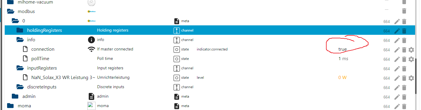

            verbunden ist er wohl oder ?
            ChrisNett D O 3 Replies Last reply Reply Quote 0

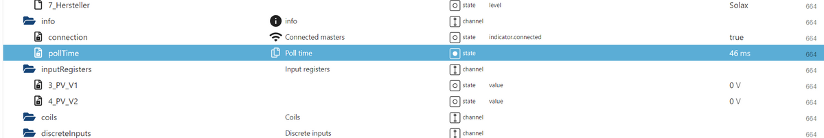

                ich bekomme aktuell daten aus dem Adapter aber leider bricht er auch immer mal wieder ab, wenn ich zum beispiel ein Reg hinzugefügt habe...

                er Aktualisiert die Daten in den Objekten nicht? ich sehe keinen fehler ihr?
                  Dominic151617 @ChrisNett last edited by
                  @christian-sandkaulen sagte in Einrichten Modbus Adapter / Solar X3 Gen4:
                  g hinzugefügt hab
                  Auf doof: Wenn ich mich nicht irre, startet der Adapter neu, wenn Du ein Register hinzufügst. Das ist aber nicht die Unterbrechung, die Du meinst, oder?
                  Fehler in dem Log sehe ich auch nicht. Hast Du mal versucht, die Daten über den HistoryAdapter oder so aufzuzeichen. Dann kann man später aus der Tabelle erkennen, ob sich was tut. Vielleicht ist es ja nur ein Dastellungsproblem des Browsers.
                  ChrisNett 1 Reply Last reply Reply Quote 0

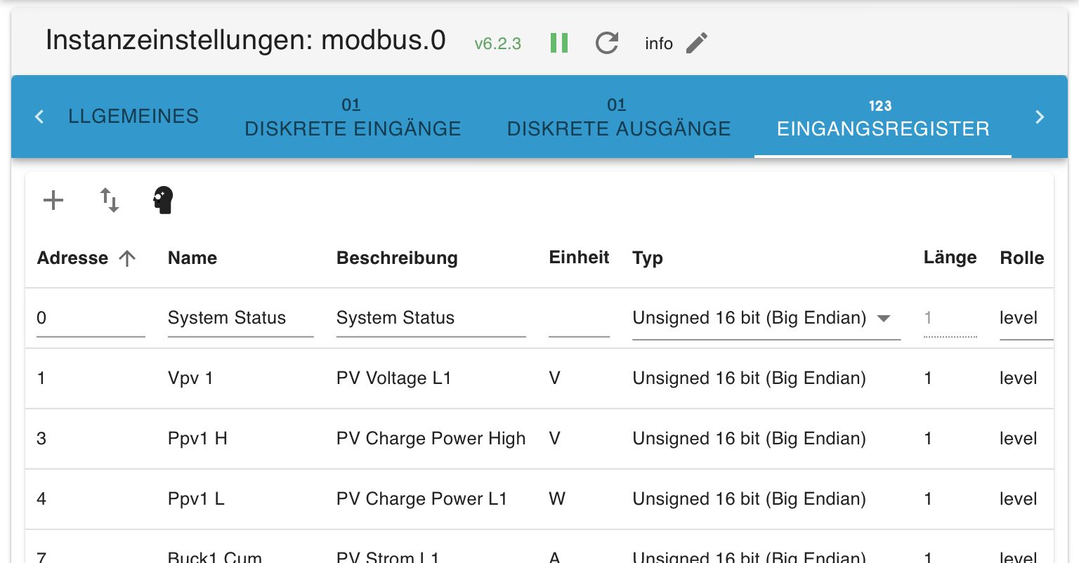

                          OKTP @ChrisNett last edited by
                          @christian-sandkaulen konntest du das Problem lösen? Wenn nicht schick mal bitte ein Bild wie du das Register im Adapter eingerichtet hast.

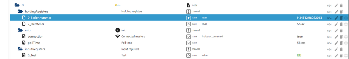

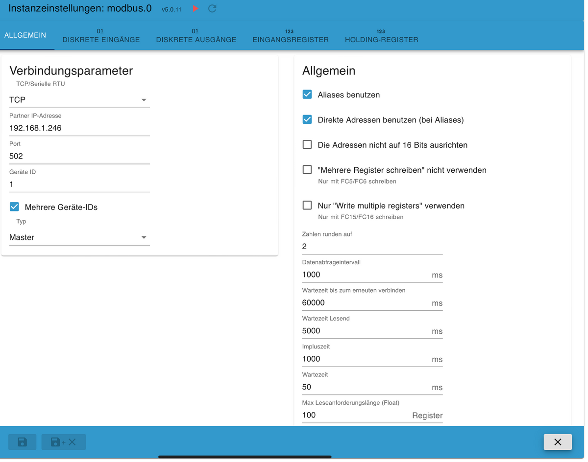

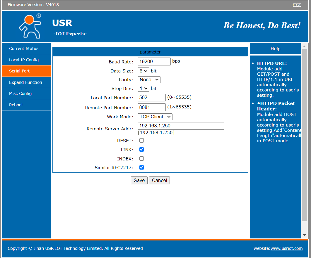

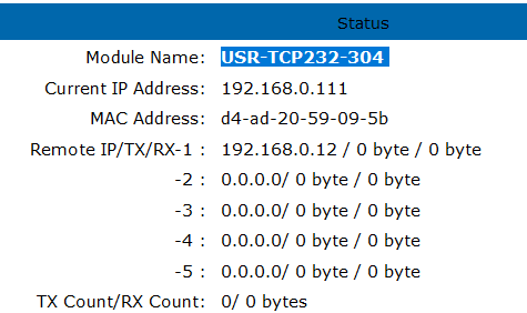

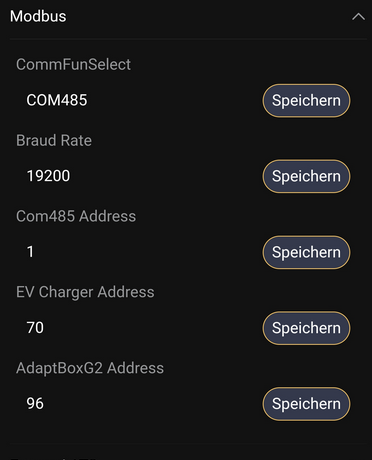

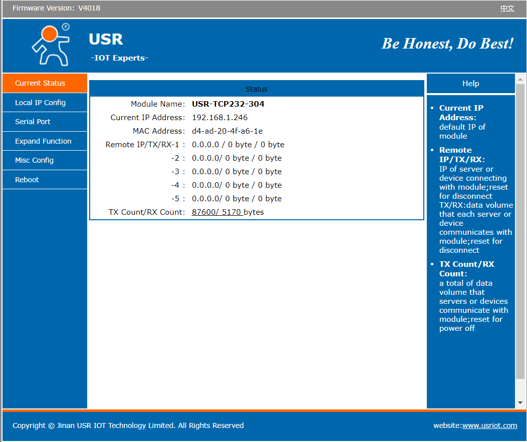

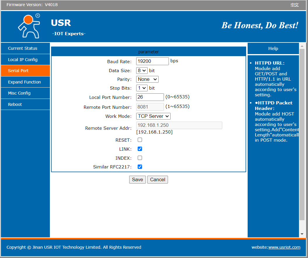

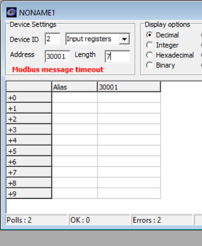

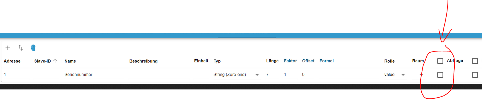

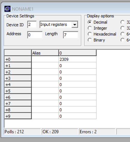

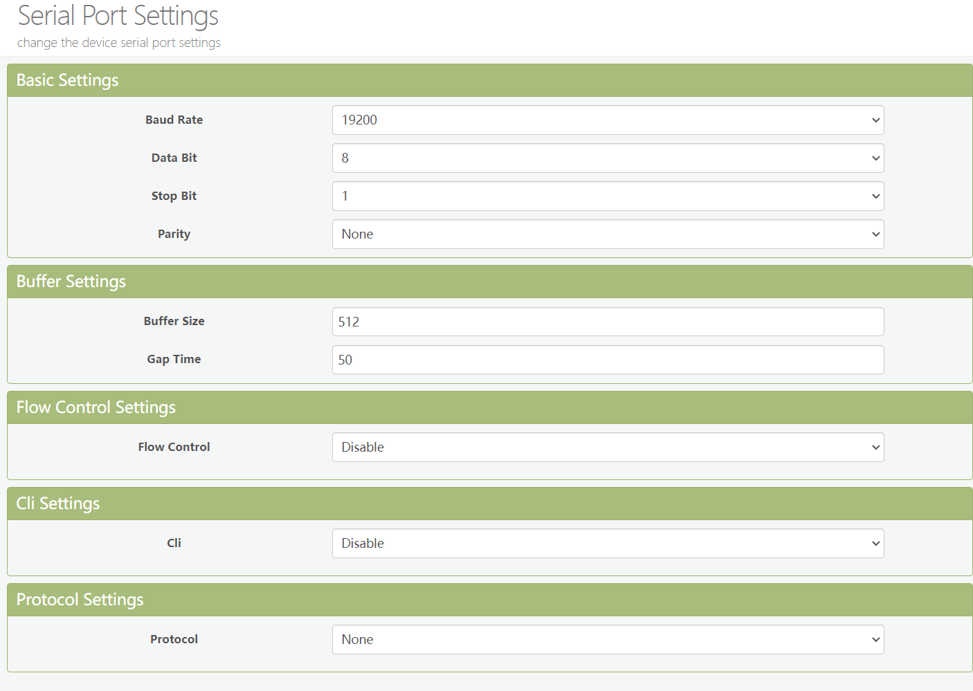

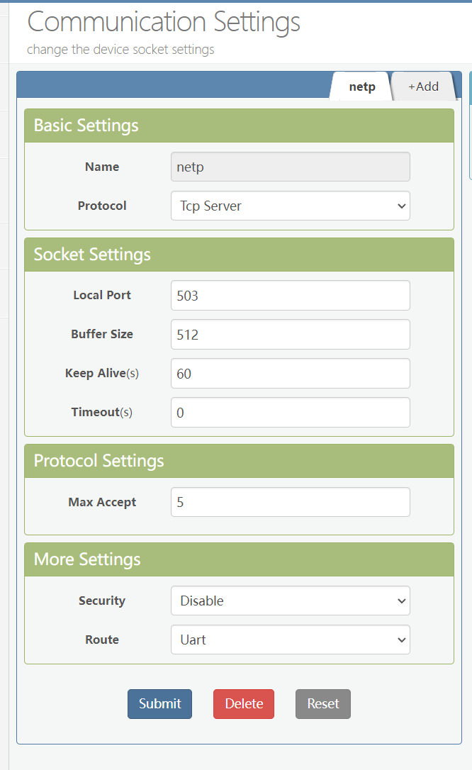

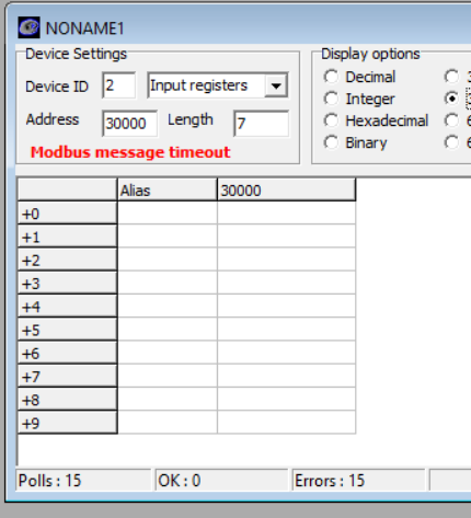

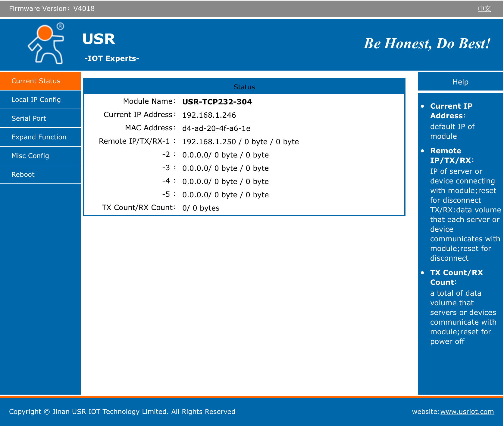

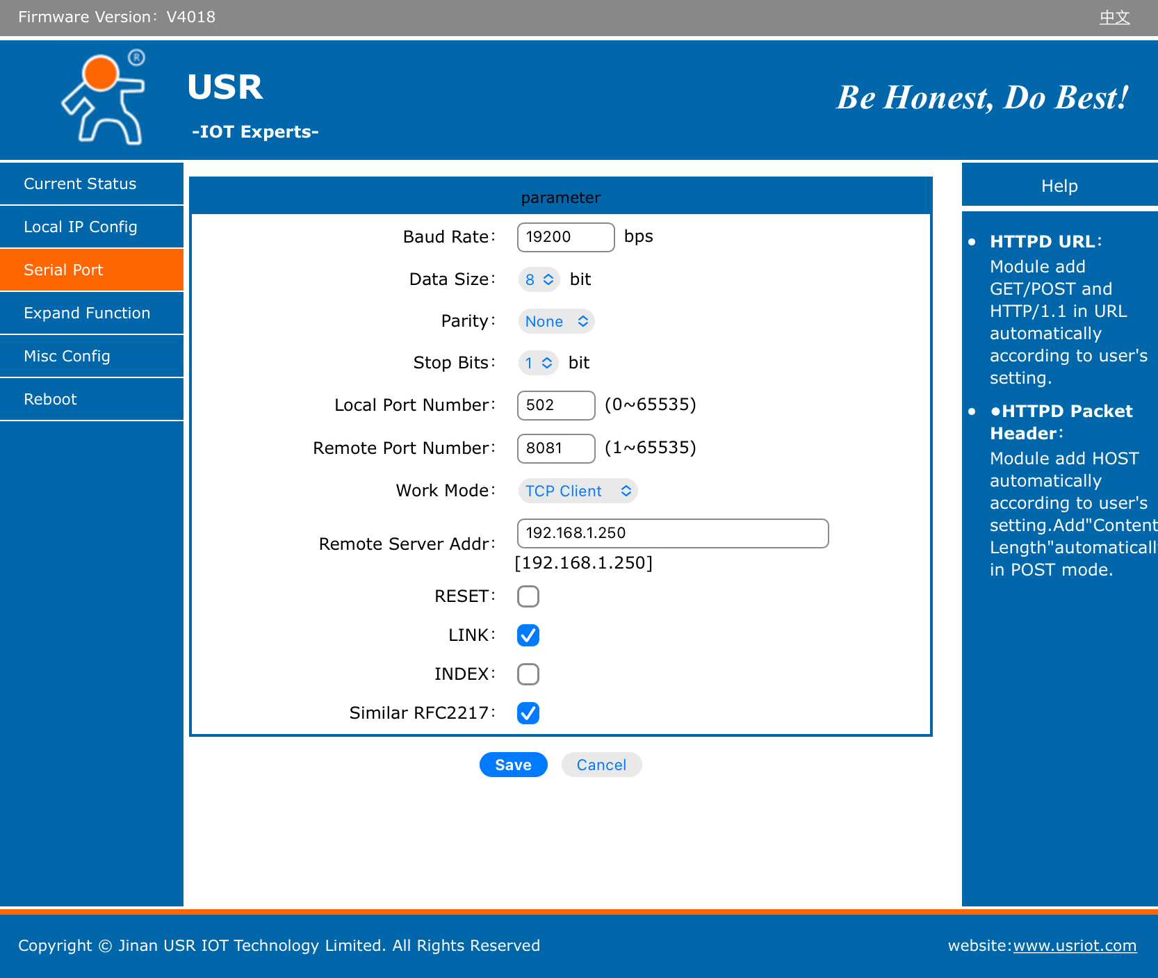

                            Hallo Leute!
                            Ich habe heute meinen USR-TCP232-304 bekommen um Ihn mit dem Solax Hybrit WR 4.G zu verbinden. Er ist soweit eingerichtet. Aber ich bekomme keine Daten aus dem WR raus, nicht mal eine Verbindung mit dem modbus-adapter bekomme ich hin. Schön langsam drehe ich hier durch. Vielleicht kann mir jemand auf die Sprünge helfen.
                            Vielen Dank im Voraus

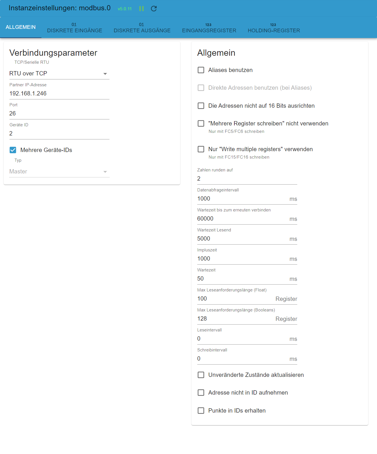

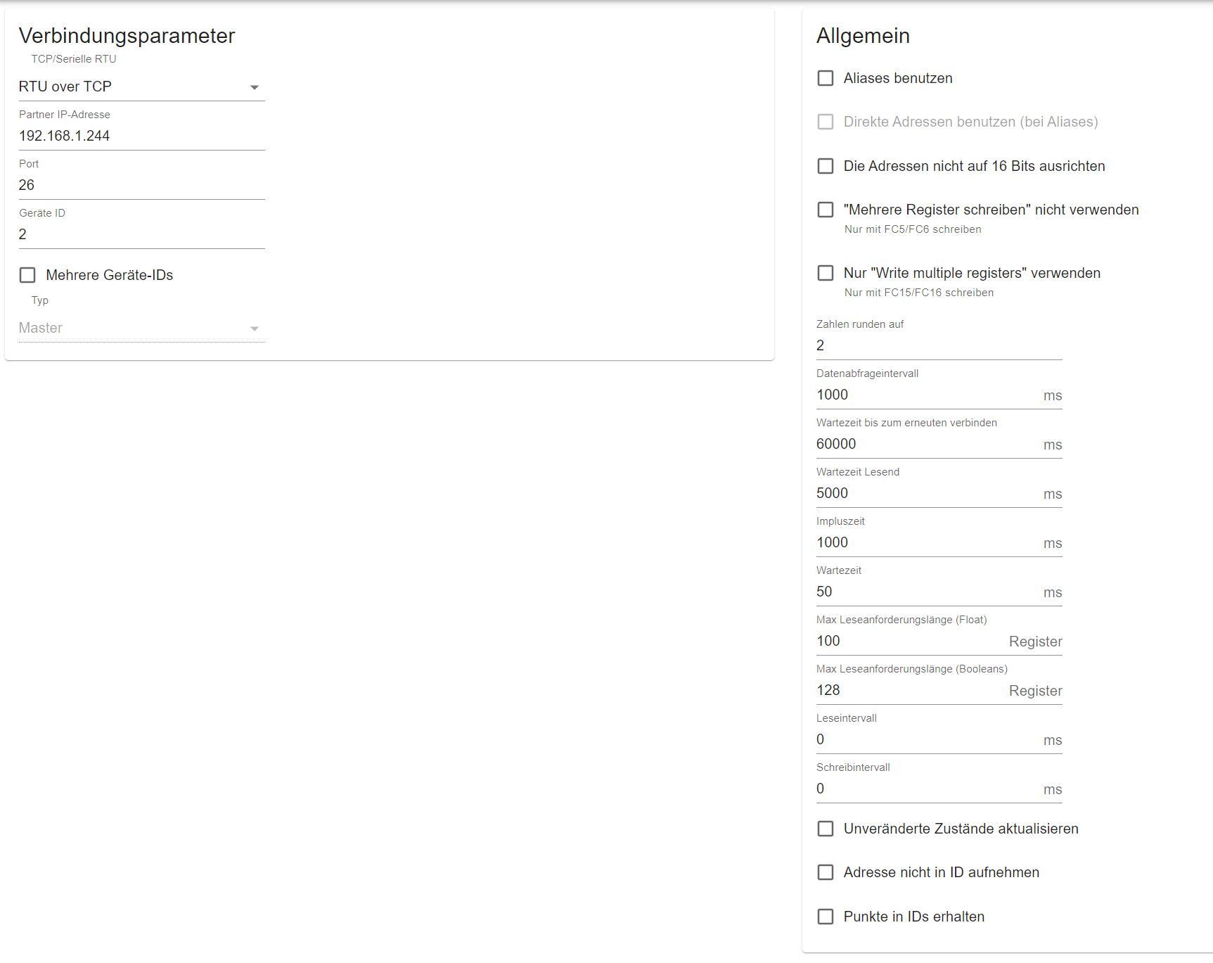

                            • wendy2702
                              wendy2702 @McWoolf last edited by

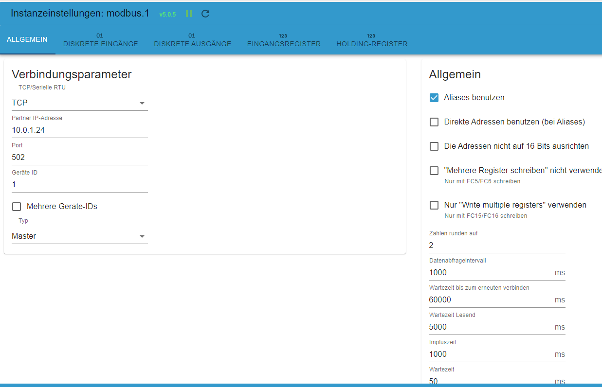

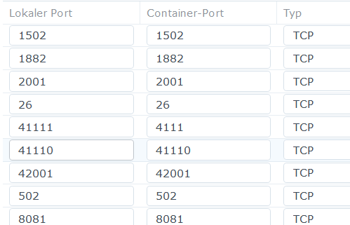

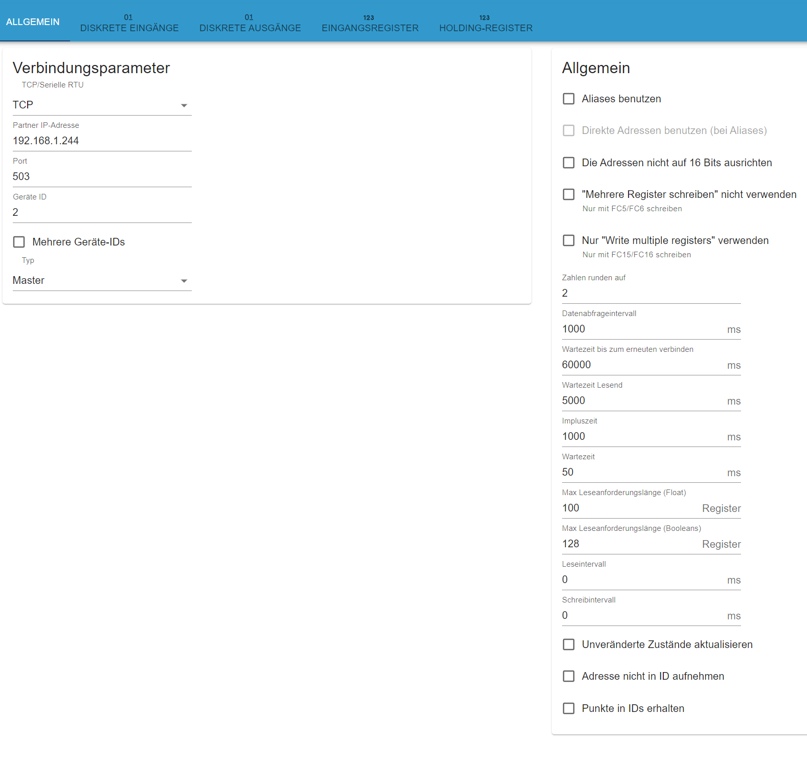

                              @mcwoolf Ich kenne das USR Teil nicht aber Remote Port 8081 für Modbus kommt mir komisch vor.
                              Ich würde da auch eine 502 erwarten.

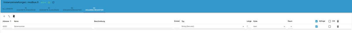

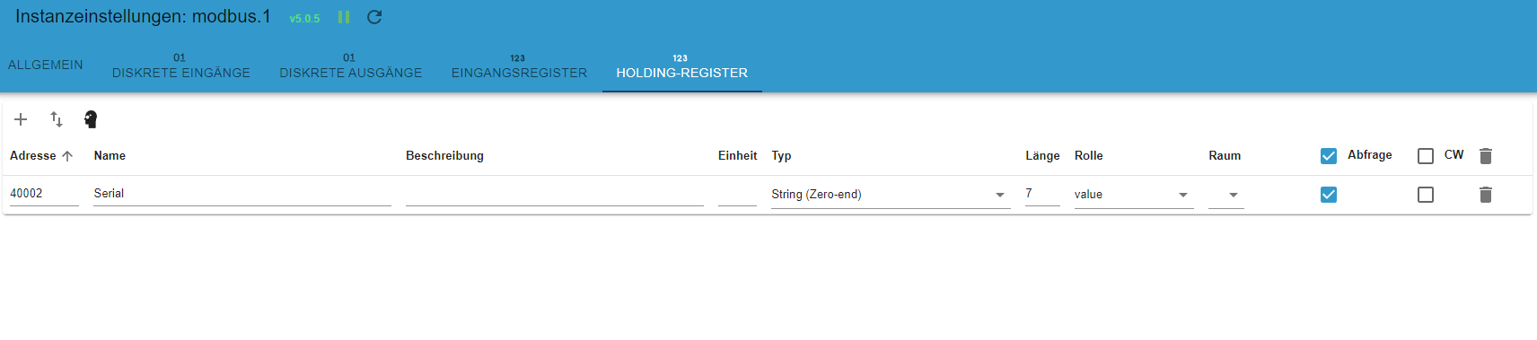

                              Hast du im Adapter schon Register eingetragen, ohne mindestens 1 Register funktioniert der nicht.
                              Glaube @klassisch kennt sich mit dem USR aus.
                              McWoolf 1 Reply Last reply Reply Quote 0
                              • McWoolf
                                McWoolf @wendy2702 last edited by
                                @wendy2702
                                Alles klar werde ich dann gleich mal versuchen. Der Port 8081 ist vom ioBroker. Dachte da müsste man den Port für die Gegenseite eintragen.
                                • wendy2702
                                  @mcwoolf Port 8081 ist für den Admin, nicht für Modbus.
                                  • McWoolf
                                    @wendy2702 wenn ich aber einen anderen Port nehme, habe ich gar keine Kommunikation mehr.

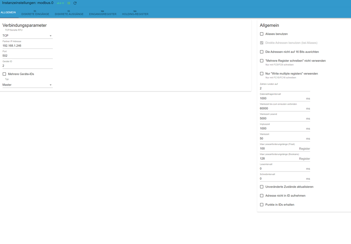

                                    • McWoolf
                                      McWoolf @McWoolf last edited by

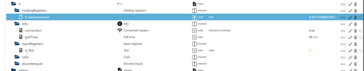

                                      @mcwoolf sagte in Einrichten Modbus Adapter / Solar X3 Gen4:
                                      Mit dieser Einstellung zählt wenigstens der TX Count
                                      • wendy2702
                                        wendy2702 @McWoolf last edited by wendy2702

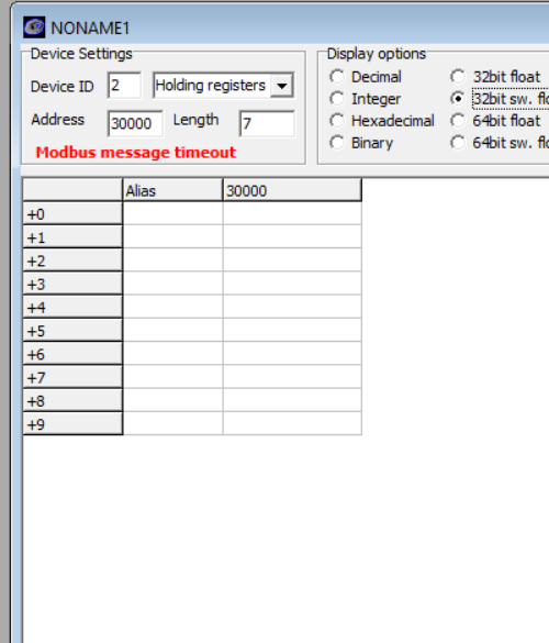

                                        @mcwoolf Was ist mit den Adapter/Register einstellungen?
                                        Welches Device hat welche Adresse?
                                        Ws kommt im Debug log vom Adapter?

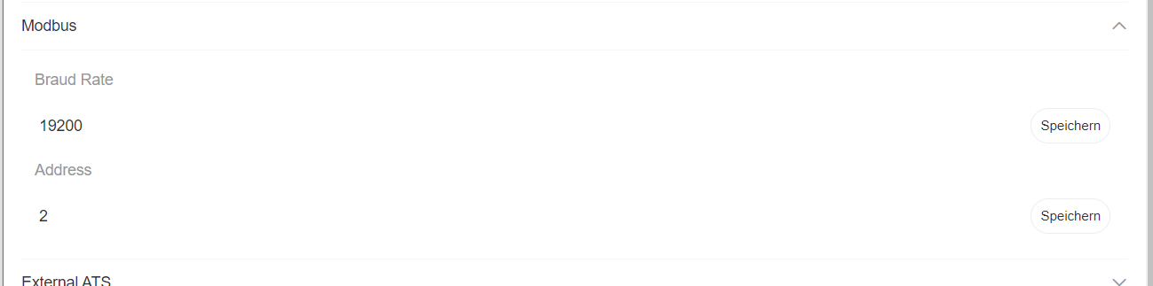

                                        • McWoolf
                                          @wendy2702
                                          Also:
                                          USR 192.168.1.246
                                          IOB 192.168.1.250
                                          WR 192.168.1.245 (Lan-Dongle)
                                          Device ID im SolaxWR habe ich mal auf 2 gestellt, zum testen
                                          • McWoolf
                                            @wendy2702
                                            Also:
                                            USR 192.168.1.246
                                            IOB 192.168.1.250
