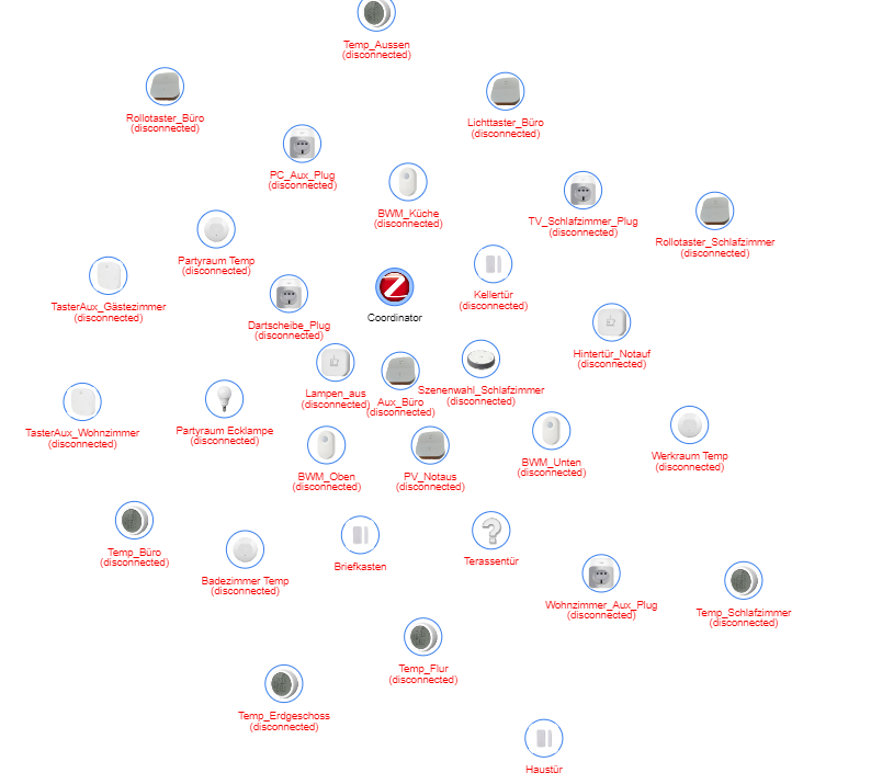

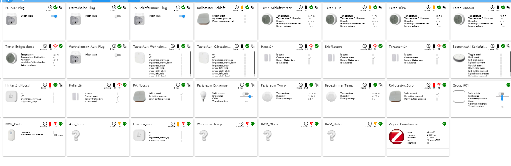

              • C
                Cino last edited by
                So sieht es nach einem Adapterneustart aus.
                583
                412
