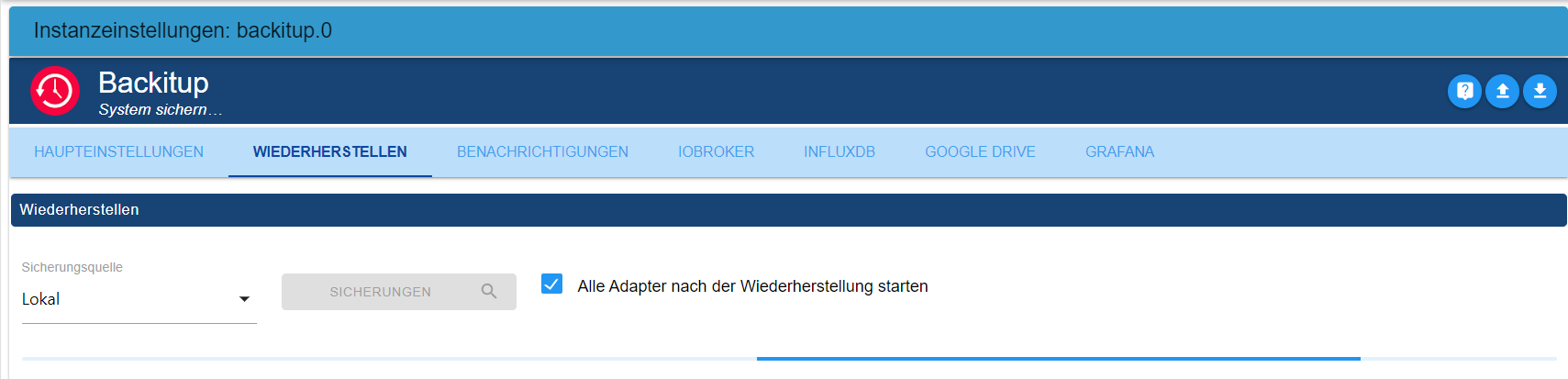

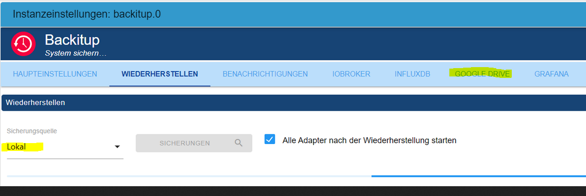

      mein BackitUp findet keine Dateien für den Restore.
      Weder auf Google Drive noch lokal.
      Im lokalen Ordner liegen sie richtig unter:
      /opt/iobroker/backups
      Es kommt auch nach 60 min keine Änderungen außer dem Wartebalken:
      Systemdata Bitte Ausfüllen

              @torrid Kann es sein das du auf google drive und nicht Lokal sicherst?
              Edit: gerade gesehen Google geht ja auch nicht...

                  Torrid @FredF last edited by
                  @fredf
                  Das Verhalten ist bei Auswahl in lokal leider identisch, dort geht es auch nicht über den Ladestatus heraus.
