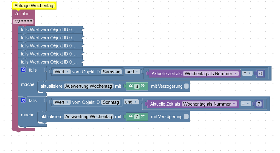

      Hallo
      Ich möchte eine Abfrage machen, welcher Wochentag heute ist. Hab mir da was zusammengestellt, bekomme aber immer einen Fehler.
      Wie müsste ich das anders lösen?

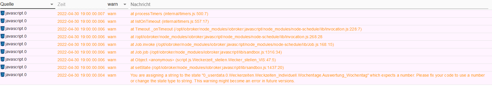

          @stefu87_ch sagte: bekomme aber immer einen Fehler.
          In der untersten Zeile steht es: String vs. Zahl.
            stefu87_CH @paul53 last edited by
            @paul53 Der Datenpunkt ist als Number definiert.
              paul53 @stefu87_CH last edited by
              @stefu87_ch sagte: Der Datenpunkt ist als Number definiert.
              Dann muss auch ein Zahl geschrieben werden und nicht "6".
                @paul53 Ahhh scheisse. Ja alles klar. Jetzt ist der groschen gefallen. Hab wiedermal das falsche Element eingesetzt.
