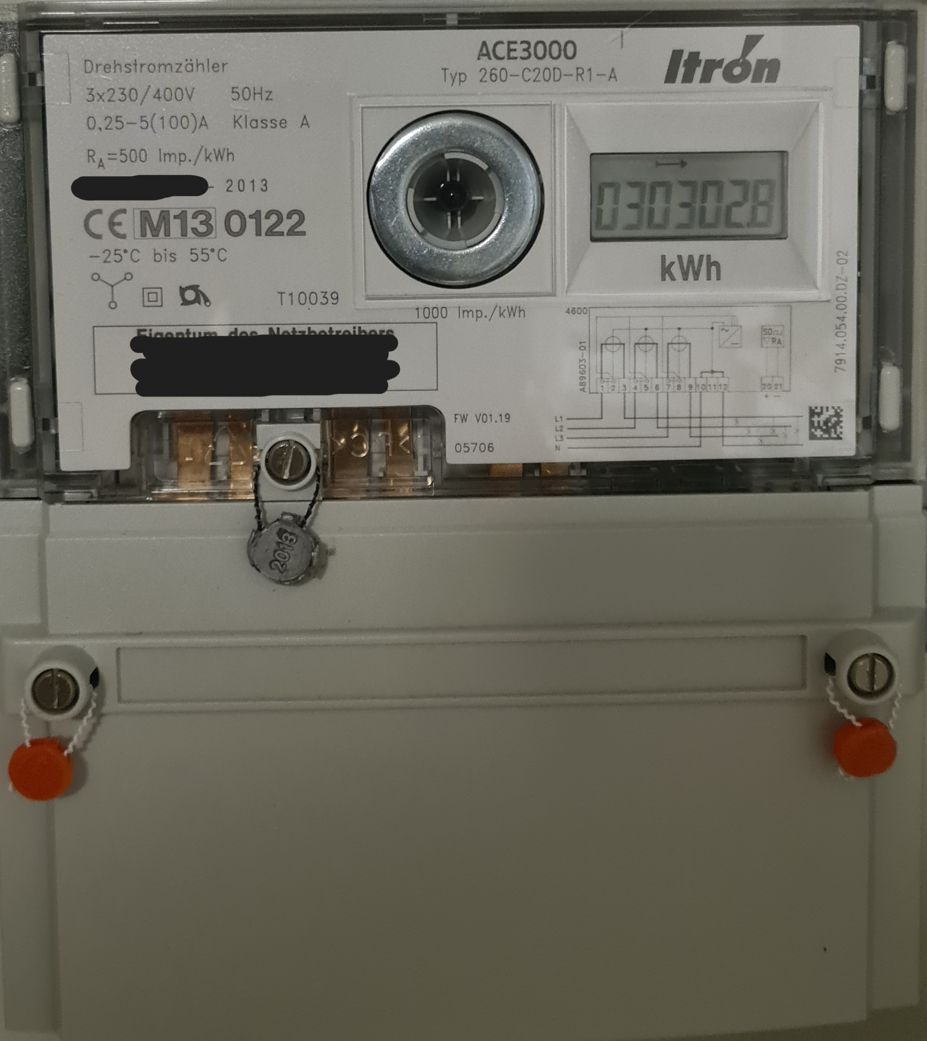

            wieso hat deiner das nicht?
            mach mal bitte ein Foto

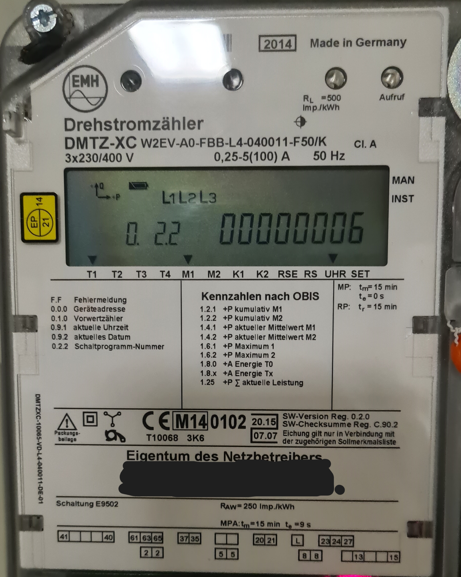

            auch der
            @marthoss sagte in Aufbau/Hardware zum Zählen der IR-Zählerimpulse:
            EMH DMTZ-XC
            müsste dafür passen.
            https://wiki.volkszaehler.org/_detail/hardware/channels/meters/power/edl-ehz/emh_dmtz-xc.jpg?id=hardware%3Achannels%3Ameters%3Apower%3Aedl-ehz%3Aemh_dmtz-xc
              MARTHoss @Homoran last edited by
              @homoran said in Aufbau/Hardware zum Zählen der IR-Zählerimpulse:
              Itron ACE 3000 Typ 260
              Itron ACE3000 Type 260
              Hardware
              Der ACE3000 hat eine Infrarot-Schnittstelle nach DIN EN 62056-21 Mode C-a, die für die Auswertung mit einen IR-Schreib-Lesekopf ausgelesen werden kann.
              (https://wiki.volkszaehler.org/hardware/channels/meters/power/edl-ehz/itron_ace3000_type_260)
              auch der
              EMH DMTZ-XC
              Tja, dachte ja auch, das es die Standard-Varianten wären, aber die Mail vom Netzbetreiber sagt es anders oder deute ich hier etwas falsch:
              Die beiden bei Ihnen im Einsatz befindlichen Zähler (Itron ACE 3000 und EMH DMTZ-XC) sind wie sicherlich leicht zu erkennen ist elektronische Zähler. Was für den Kunden schwerer einzuschätzen ist, sind dies auch moderne Messeinrichtungen? In Ihrem Fall leider nein. Es handelt sich um Zähler nach dem EDL21-Konzept.
              Diese Zähler wurden weit vom dem Inkrafttreten des Messstellenbetriebsgesetzes (MsbG) gefertigt und erfüllen somit die Anforderungen nach MsbG nicht. Eine wesentliche Änderung im MsbG war die Speicherung der historischen Verbrauchswerte für den Zeitraum der vergangenen 2 Jahre. Um diese historischen Daten von unberechtigtem Zugriff zu schützen, ist die Eingabe einer PIN notwendig. Diese PIN wird allerdings nicht durch den Messstellenbetreiber (TEN Thüringer Energienetze GmbH & Co. KG) vergeben, sondern bei der Produktion durch den Hersteller.
              Ihre Geräte besitzen keine PIN, ebenso keine sogenannte Optische Taschenlampenschnittstelle zur Eingabe der PIN.
              Was können sie trotzdem tun…?
              Beide Ihrer Stromzähler besitzen eine Infrarot Schnittstelle. Diese blinkt (für das menschliche Auge nicht sichtbar) umso schneller, je mehr Energie sie verbrauchen. Beim ACE3000 bekommen sie 1000 Infrarotblinkimpulse (beim DMTZ 500) je bezogener Kilowattstunde.
              Diese Impulse könnten Sie nutzen um Ihren Verbrauch auszuwerten.
              Hier die Fotos:

                Beim Itron wird es noch lustiger, da einmal 500Imp/kWh und ein zweites Mal 1000Imp/kWH aufgedruckt sind 🙂
                  paul53 @Homoran last edited by paul53
                  @homoran sagte: einmal 500Imp/kWh und ein zweites Mal 1000Imp/kWH
                  1000 Imp./kWh betrifft die LED, 500 Imp./kWh die S0-Schnittstelle, die anscheinend durch die Plomben nicht verfügbar ist (oder nicht eingebaut, da optional).
