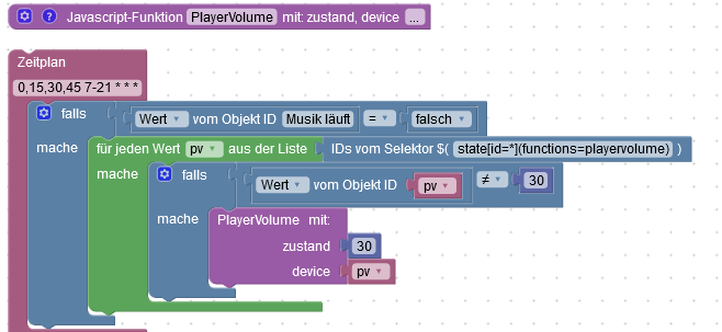

      Guten Morgen.
      Ziel ist es zu bestimmten Uhrzeiten die Lautstärke meiner Echos zu überprüfen und wenn diese vom vorgegebenen Wert abweichen, anzupassen.
      ABER es soll nur auf den Devices wo KEINE Musik zu dem Zeitpunkt gespielt wird angeglichen werden:
      In meinem Blockly gelingt das zwar ansatzweise aber den Datenpunkt "Musik läuft" würde ich wie beschrieben gerne ersetzen.
      Quasi: "Ändere das Volume nur auf den Devices mit currentState=false"
      Hoffe mir kann geholfen werden.

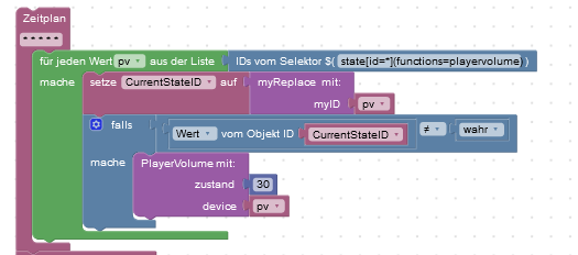

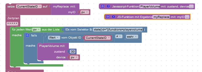

          Habe jetzt mein Blockly mal angepasst:
          Ich bekomme dann beim Start folgendes:
          Wo ist mein Fehler ? Vll ist der oberste Block falsch gesetzt?
          • liv-in-sky
            liv-in-sky @DJMarc75 last edited by liv-in-sky
            @djmarc75
            du musst das erzeugen der variablen currentStateID in die schleife rein machen - das wird ja erst richtig gemacht, wenn pv erzeugt ist - gleich als erstes in der schleife - und vor dem if
            an der momentanen stelle gibt es kein pv beim start des scriptes 🙂
            EDIT - die schleife ist das grüne blockly (für jeden wert aus der liste)

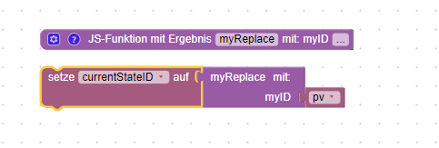

              • liv-in-sky

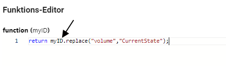

                @djmarc75 da ist dummerweise ein fehler im javascript code - die function muss so aussehen
                sorry
                • liv-in-sky
                  @djmarc75
                  oh mann, bin heut echt zerstreut - das muss so sein
                  return myID.replace("volume","currentState");
                  currentState statt CurrentState
                  ich glaub, ich sollte heute keine scripte mehr machen 😞

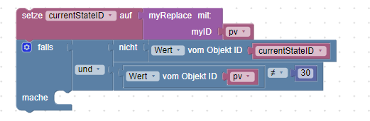

                      du musst doch nur deine erste if bedingung wieder einfügen und die nei mit und dazufügen
                      wenn currentState ist falsch und wert von volume ist ungleich 30
                      dann soll was gemacht werden
                      oder verstehe ich was falsch
                      • liv-in-sky
                        @djmarc75 also so
                        oder:

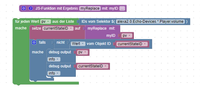

                          • liv-in-sky
                            @djmarc75

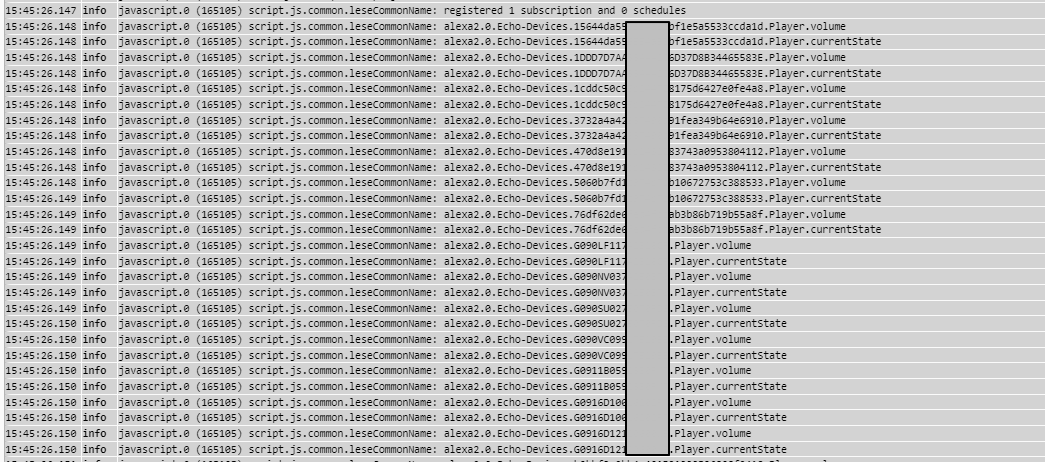

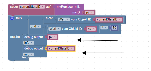

                            du musst den debug anstatt steueredp nehmen - dann siehst du im log, welche dp er findet - bei steuere einen dp wird das immer wieder überschrieben (wegen der schleife) und am ende steht ein wert drin
                            wobei natürlich der output ein alexa2.0.Echo-Devicesyyyyyyyyyy.Player.currentState sein sollte
                            machmal ein debug pv auch noch rein und poste das log - ich vermute, du frägst nicht den dp mit volume am ende ab

                                bei mir sieht das log so aus: habe mehrere echos
                                mit diesem script

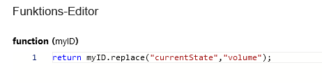

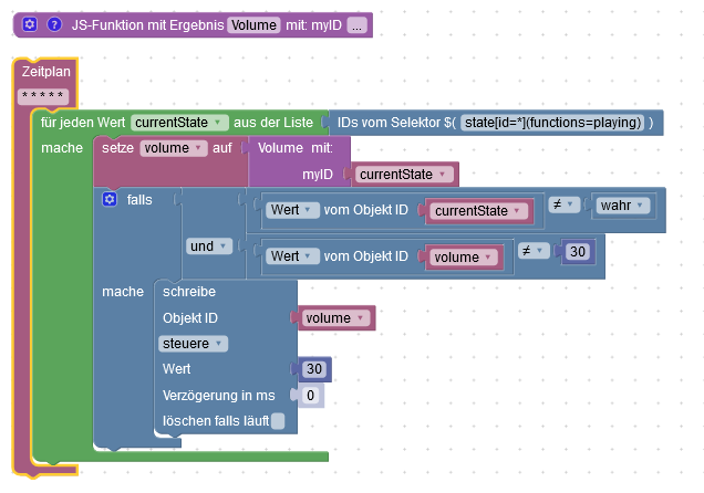

                                  Sodele,
                                  ich habe das ganze jetzt andersrum gemacht, was ja auch mehr Sinn ergibt.
                                  Ich frage per Zeitplan alle "currentState" ab.
                                  Gleichzeitig wird die Variable "volume" gesetzt und zwar mit dem Wert von "currentState", allerdings wird dort dann "currentState" durch "volume" ersetzt. Somit haben wir auch alle Datenpunkte von "volume" abgefragt.
                                  Auf allen Devices, welche nichts aktiv abspielen ("currentState") und dort die Lautstärke NICHT meinem Wert entsprechen, wird dann dort das "volume" auf meinen Wert gesetzt.
                                  Schwere Geburt aber der Erfolg gibt einem Recht.
