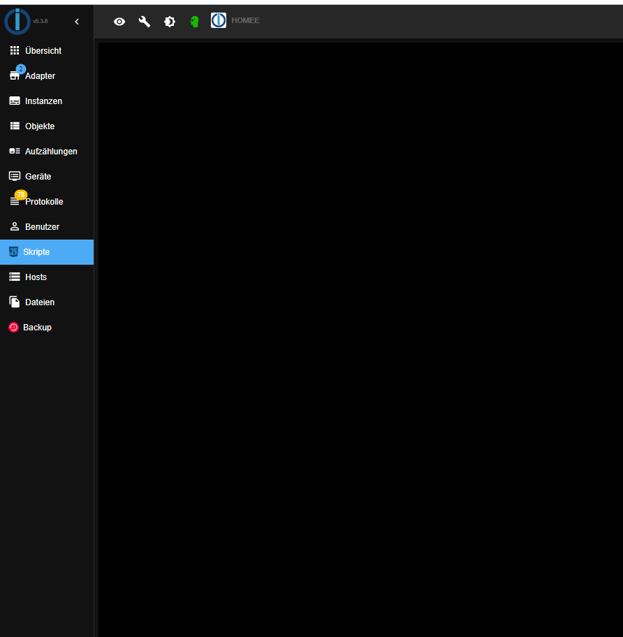

      Auf einer anderen Seite habe ich das hier gefunden:
      iobroker stop javascript
      iobroker upload javascript
      iobroker start javascript
      jetzt geht Skripte wieder
      Aber warum ist die Auslastung seit dem Systemupdate und iobroker Update gestiegen?
