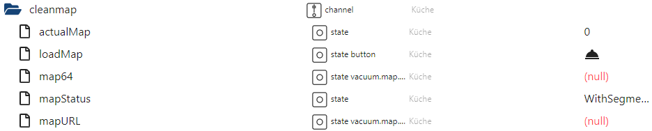

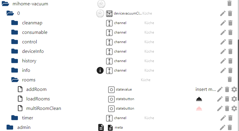

      Hallo, wenn ich das, was ich hier im Forum zu dem Thema gelesen habe richtig verstanden habe, dann sollte mir der mihome-vacuum Adapter meine Räume, die ich in der App definiert habe automatisch als Objekte im iobroker anlegen?!
      Das funktioniert bei mir leider nicht. Ich habe natürlich in der App Räume definiert und kann diese auch über die App ansteuern, aber ich habe keine Objekte dazu.
      Der Adapter funktioniert grundsätzlich. Starten, stoppen, usw. funktioniert.

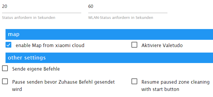

      Meine Settings sehen so aus:
      Ich habe bereits mal den Adapter gelöscht und neu installiert und den "loadRooms" button geklickt, aber das hilft leider nicht.
      Habe ich etwas vergessen, oder wo könnte das Problem liegen?
