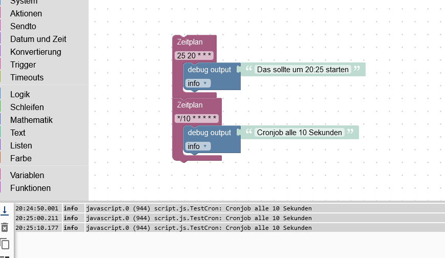

      nach einer kompletten Neuinstallation des iobrokers und Wiederherstellung eines Backups mittels backitup funktioniert der CRON Job im Javascript nicht mehr richtig.
      Folgendes Skript müsste doch um 20:25 einen einmaligen Trigger mit dem Debug-Output "Das sollte um 20:25 starten" erzeugen, der untere Cron Job mit 10 s Intervall funktioniert hingegen einwandfrei.
      schedule("25 20 * * *", async function () {
        console.log('Das sollte um 20:25 starten');
      schedule("*/10 * * * * *", async function () {
        console.log('Cronjob alle 10 Sekunden');
      Hat jemand eine Idee was ich da falsch mache bzw. was da nicht passt?

        Stimmt bei diesem Test die Uhrzeit in der Log-Ausgabe rechts?
          mfroeschl @paul53 last edited by
          Nein. Da wird 19:39 ausgegeben, obwohl als Logzeitpunkt 20:39 aufgezeichnet wird
          Woran kann das liegen?

            @mfroeschl sagte in JavaScript Adapter starten Cron-Jobs nicht mehr richtig:
            dann passt deine Systemzeit nicht ^^ hatte ich auch schon
              hast du die Zeitzone nicht richtig konfiguriert

                Danke das wars. Jetzt läufts.
                Ich habe mit
                sudo raspi-config
                die Zeitzone auf Europa --> Berlin eingestellt
