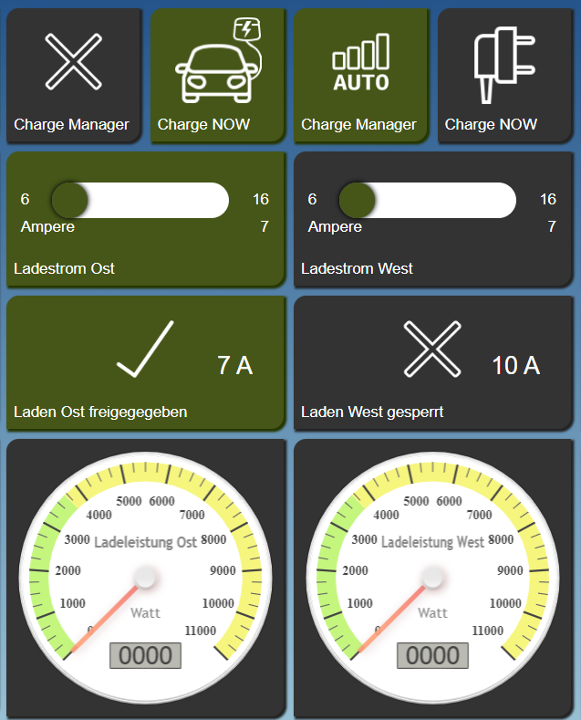

          Also optisch sieht das bei mir so aus:

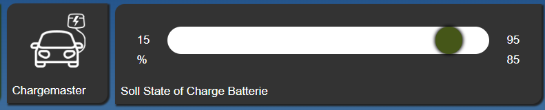

          Sprich es gibt "Laden Aus", Laden automatisch nur mit Überschuss, Jetzt laden. Bei jetzt laden wird der Strom vorgewählt. Für Überschussladen wird der geplante Ladestand der Hausbatterie eingestellt. Dabei wird nur Geladen wenn der Überschuss auch größer wie der minimal einstellbare Strom bzw. dann Leistung ist. Damit wird zum Abend hin immer noch ein Rest in die Hausbatterie geladen.

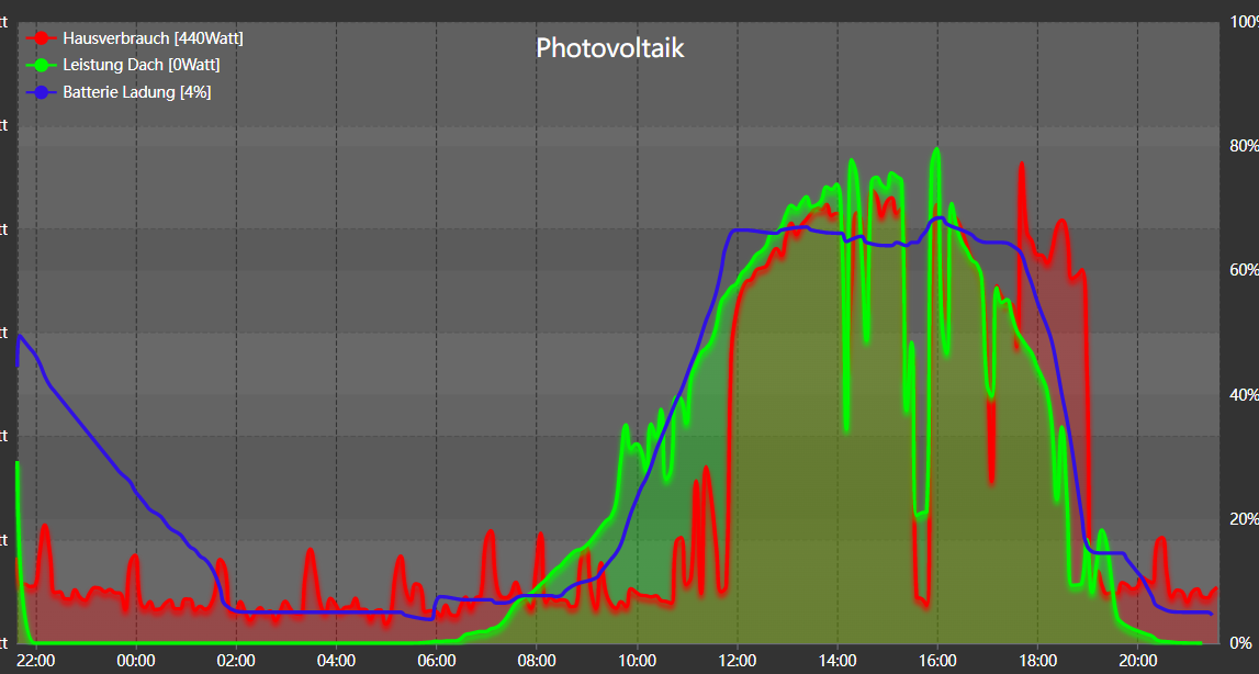

          Im Ergebnis sah das heute so aus:
          Morgens Laden der Batterie im Keller, bei gut 60% geht es dann mit Überschuss in den Tesla. Ab 17:00 dann "Pflichtladen" beim City-Go-E (was die Hausbatterie leider geleert hat).
          Die Sorge mit der Drosselung bei vorüber ziehenden Wolken ist berechtigt. Das Problem habe ich mit großzügiger Regel-Dämpfung aber recht gut im Griff.
