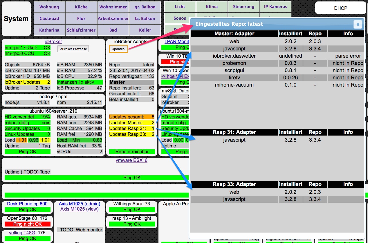

      Falls es auch jemand gebrauchen kann.
      Das Skript muss jeweils in einer Javascript-Instanz eines Hosts laufen.

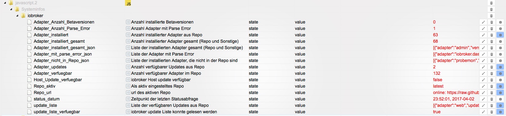

      // Datenpunktnamen:
      var idListOK            = pfad + 'update_liste_verfuegbar';
      var idUpdateList        = pfad + "update_liste";
      var idUpdateCount       = pfad + "Adapter_updates";
      var idStatusTime        = pfad + "status_datum";
      var idAvailableCount    = pfad + "Adapter_verfuegbar";
      var idInstalledCount    = pfad + "Adapter_installiert";
      var idAktivRepo         = pfad + "Repo_aktiv";
      var idAktivRepoUrl      = pfad + "Repo_url";
      var idHostUpdate        = pfad + "Host_Update_verfuegbar";
      var idBeta              = pfad + "Adapter_Anzahl_Betaversionen";
      var idparseErr          = pfad + "Adapter_Anzahl_Parse_Error";
      var idAdapterGesamt     = pfad + "Adapter_installiert_gesamt";
      var idAdapterGesamtJSON = pfad + "Adapter_installiert_gesamt_json";
      var idAdapterErrorJSON  = pfad + "Adapter_mit_parse_error_json";
      var idAdapterNotInRepoJSON  = pfad + "Adapter_nicht_in_Repo_json";

      Visualisiert in einer Multihostumgebung mit einem Master und zwei Satelliten:
      Folgende Datenpunkte werden je Host angelegt:

      • zusätzliche Datenpunkte
      • Screenshot Visualisierung erneuert
      • Screenshot Datenpunkte hinzugefügt

                • eric2905
                  eric2905 last edited by
                  Moin,
                  @ruhr70:
                  Visualisiert in einer Multihostumgebung mit einem Master und zwei Satelliten `
                  ich stehe mir gerade selber im Weg …. wie hast Du das mit dem Overlay-Fenster mir der Detail-Darstellung hinbekommen?
                  An der Stelle ist meine Gedächtnispartition irgendwie defekt ...
                  Danke und Gruß,
                  Eric
                    pix last edited by
                    Hallo eric,
                    das sieht nach einem Dialog Fenster aus. HTML Dialog oder ein Dialog mit einer eigenen View.
                    Pix
                    • eric2905
                      @pix:
                      das sieht nach einem Dialog Fenster aus. HTML Dialog oder ein Dialog mit einer eigenen View. `
                      stimmt - hab's auch gerade gefunden. Habe es als "Dialog mit View" umgesetzt.
                      Danke und Gruß,
                      Eric
                      • ruhr70
                        ruhr70 last edited by
                        Ihr seid ja schnell 🙂
                        Wollte gerade antworten.
                        Ja, es ist ein Dialog mit View in dem drei Widgets mit den JSON-Listen drin ist.
