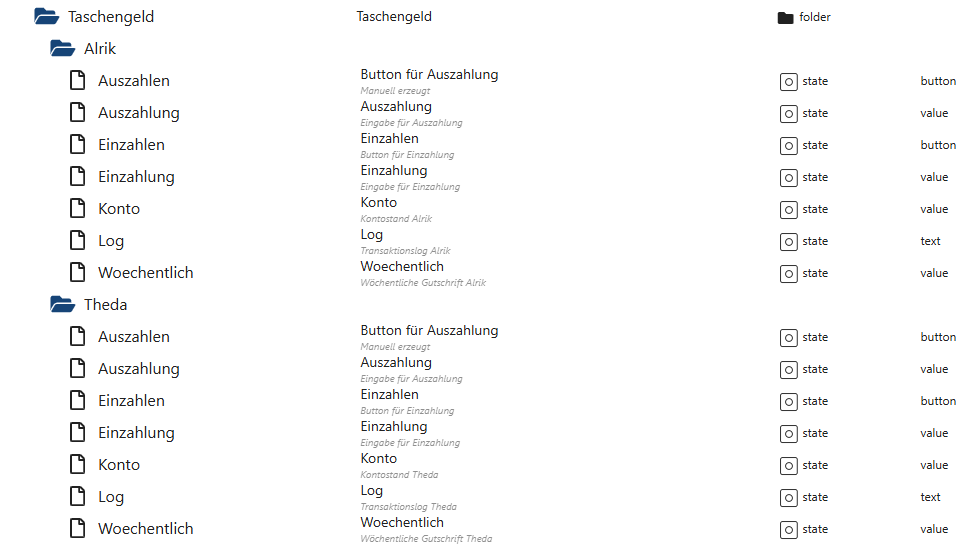

                        Objekte unter 0_userdata 0 anlegen:

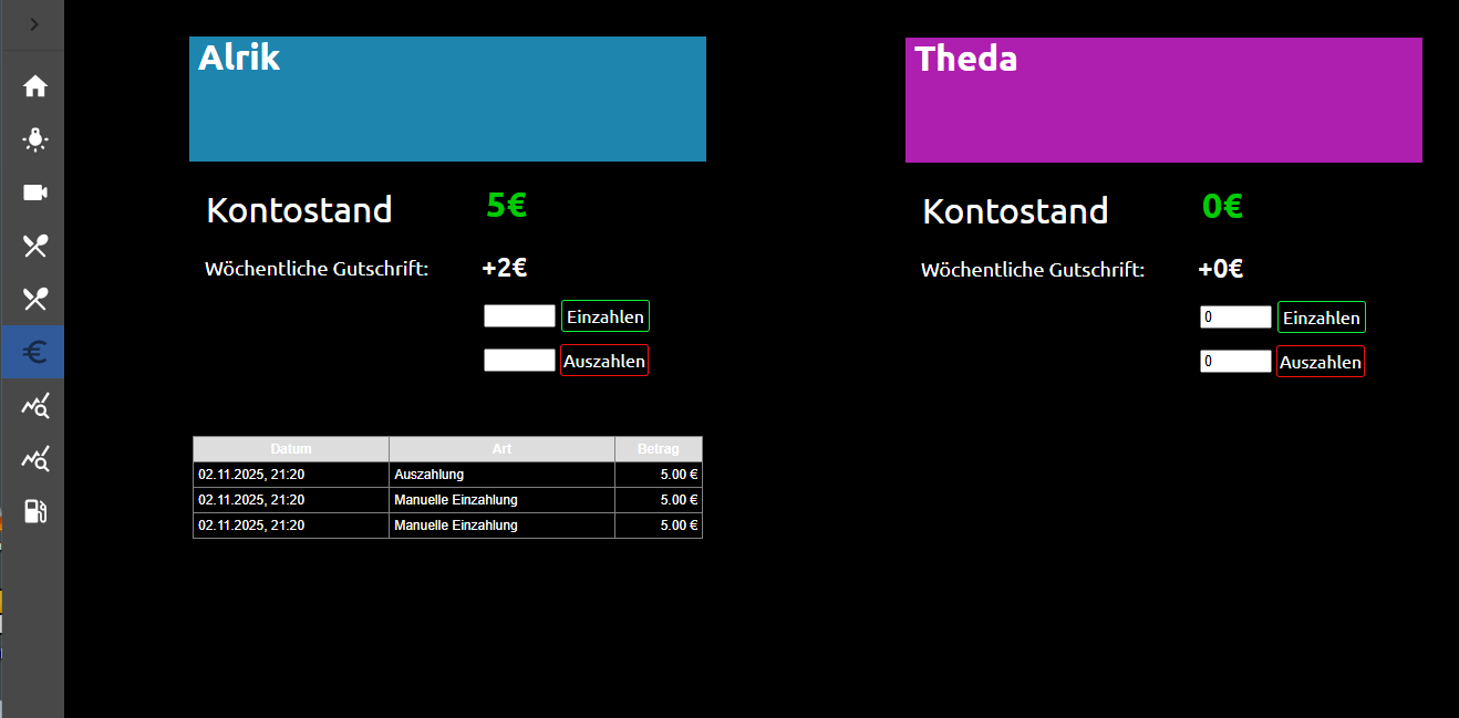

                        Hier eine vis-2:
