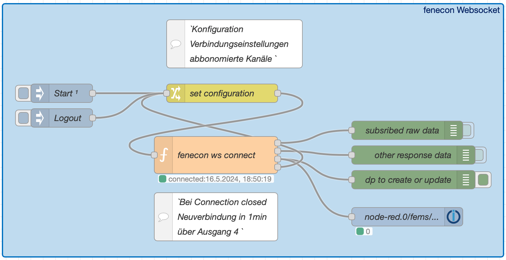

      @marius-0 Den Adapter kannte ich gar nicht. Wenn ich das richtig sehe, pollt der jede Sec. tatsächlich alle Daten per REST-Api.
      Da ich den nicht kannte und per Modbus nicht alle (von mir gewollten) Daten erreichbar waren, habe ich mir einen kleinen Node-Red-Flow gebastelt, der sich die gewünschten Daten per Websocket schicken läßt.
      Alle gewünschte Daten werden per JSON konfiguriert. Läuft seit Februar bis jetzt zuverlässigt. Falls die Verbindung mal abbricht (kommt alle paar Wochen mal vor, wenn ich an anderen Flows rumbastel oder Updates mache) wird sie automatisch wieder hergestellt.
      Die Idee und die Infos habe ich vom original HA-Fenecon-Adapter
      Die Websocket Schnistelle ist weder von Fenecon, noch von OpenEMS voll dokumentiert.
      Man kann sich die Infos einigermaßen bei OpenEMS zusammenlesen.
      Hab das Ganze zuerst als Pythonscript gebastelt. Und das Konzept dann als JS-Script in NodeRed umgesetzt.
      Also wenn das jemand braucht und Erfahrung mit NodeRed hat, kann er sich gern melden.

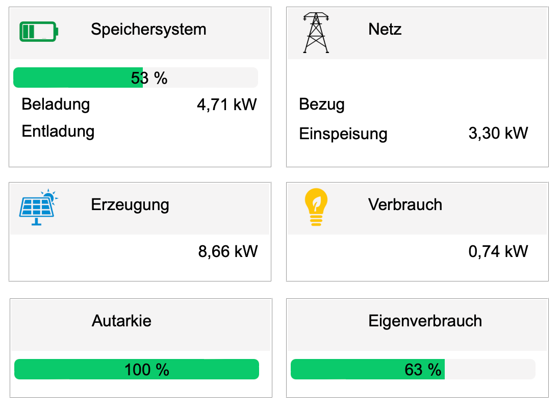

                          Hallo zusammen, der neue Adapter ist ja super endlich auch die Autarkie Berechnung. Hat der Adapter auch den Eigenverbrauch oder kann ich den in Prozent irgendwie mit dem Adapter berechnen lassen?
                          Und noch eine Frage hat jemand fürs ViS die Ansicht so hinbekommen wie im Original Fenecon Fems ?
                          Gruß Sunnylaila

                            @sunnylaila
                            Danke für dein Lob.
                            @nobroker hat die Fenecon-Seite nachgebaut hat er geschrieben. Vielleicht stellt er uns das zur Verfügung?
                            Die Berechnung von Eigenverbrauch kannst du selber machen.
                            Berechnet muss werden:
                            (1-(_sum.GridActivePower *-1 / _sum.ProductionActivePower)) *100
                            In meiner nächsten Version habe ich die Berechnung mit eingebaut.
                            Gruß Georg
